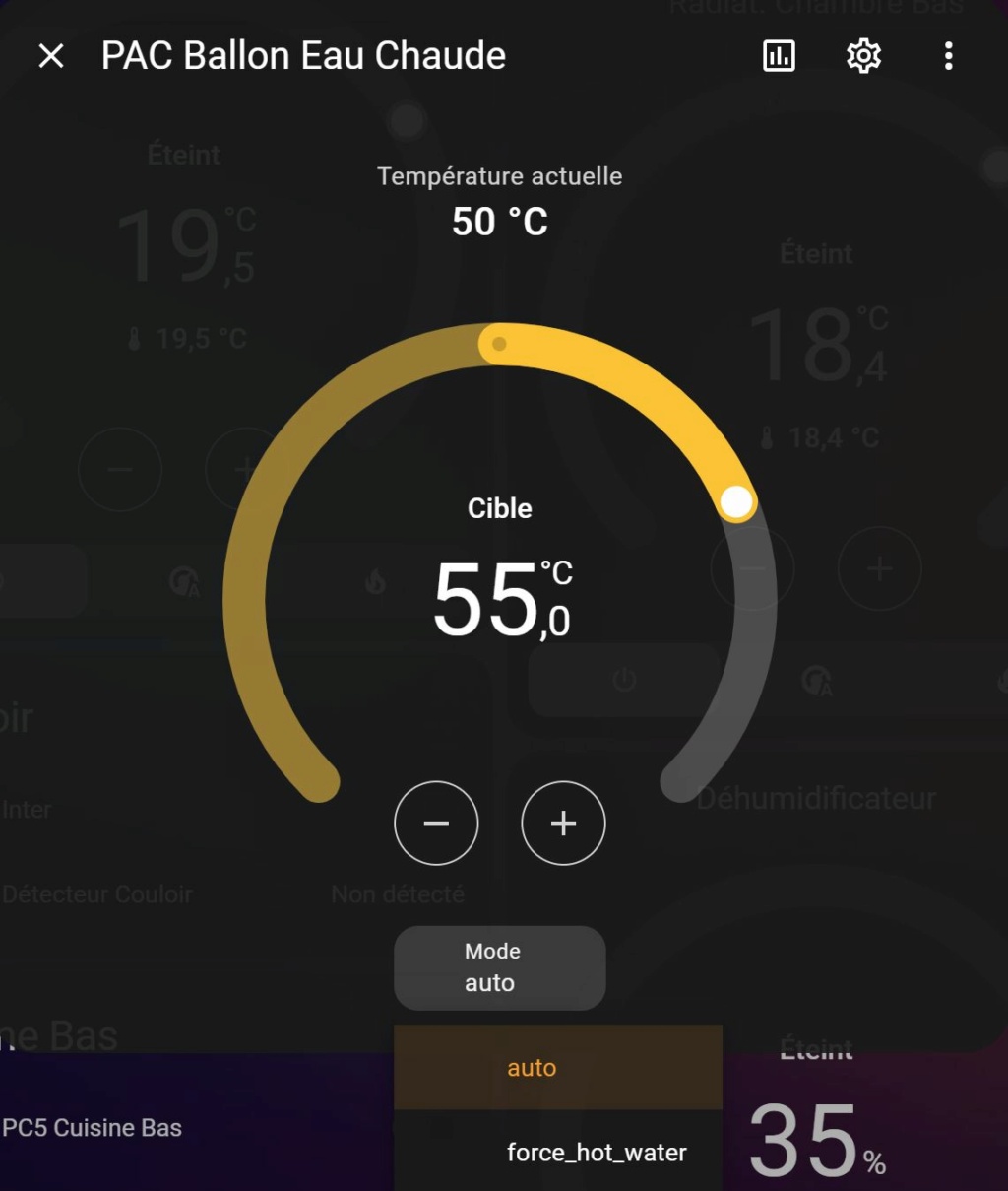

Depuis sous H.A voici ce qui est accessible, ça doit être transposable sur l'eedomus :
La gestion du ballon d'eau chaude intégré
La consigne de température d'ambiance
Les affichages des températures
