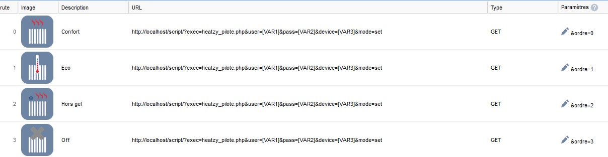

Toutes les commandes sont faites a partir de l EEDOMUS avec la commande tester
Ne fonctionne pas :
La pièce jointe Status 2.jpg n’est plus disponible
Daniel

J ai supprimer l actionneur HEATZY dans eedomus , reconfiguré le module HEATZY avec un nouveau nom , recreer l'actionneur mais il n est toujours pas commandé par Eedomus .
De plus ce qui fonctionnait avant ne fonction plus après cette nouvelle création:
http://localhost/script/?exec=heatzy_pi ... id=2870646
avec comme message erreur : ERREUR: Valeur lue vide
Quelqu’un a t il le même problème ?
