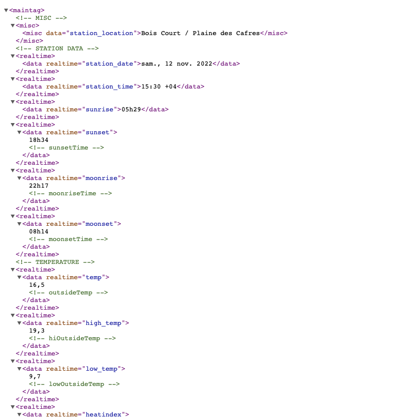

J'essaie de lire les valeurs de ma station météo via Weewx qui tourne sur un Rasp.
J'ai un fichier XML qui. se trouve dans mon Rasp.
Je n'arrive à à lire via un xpath.
Capture d’écran 2022-11-12 à 16.11.06.png (125.79 Kio) Consulté 6649 fois

J'ai trouvé l'info sur le forum. Merci
J'ai utilisé XMLToolBox :https://xmltoolbox.appspot.com/xpath_generator.html

Quand il y a un problème sur un XML, il vaut mieux envoyer l'ensemble du message (comme du code) car il suffit d'une erreur en fin de fichier pour que le résultat soit mauvais.
Quand tu as résolu le problème, c'est sympa d'indiquer la solution pour ceux qui ne sauraient pas.
Dans ton cas, on peut accéder aux données en mettant par exemple dans le XPATH
//data [@realtime='sunrise']
pour obtenir 05h29
