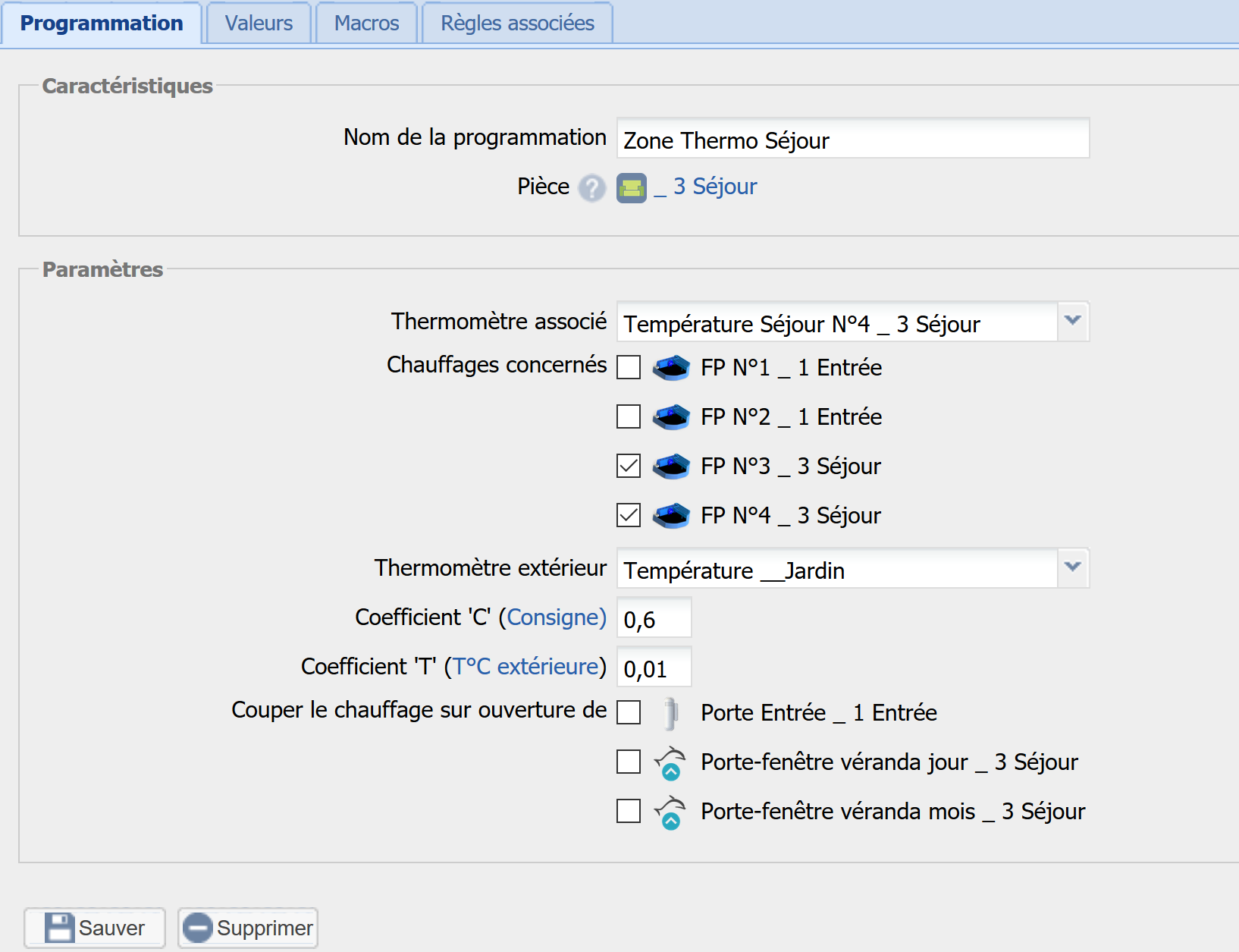

Pour décrire le pb, supposons une zone de chauffage "Séjour" qui intègre 2 pilotes (Qubino), la sonde de température dans la pièce Séjour et la température extérieure. Les pilotes Qubino fonctionnent bien sur tous les tests réalisés au préalable. Les "Valeurs" seront utilisées en "Action" de la programmation des consignes de chauffage données aux deux pilotes en fonction des critères d'entrées programmés :
Zone de chauffage

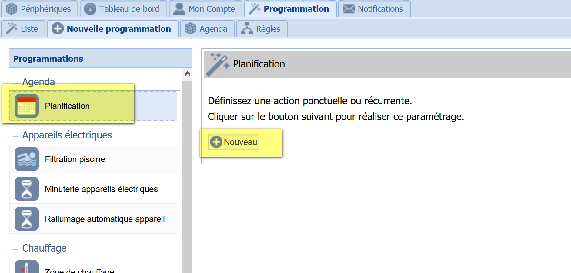

Il faut donc programmer une nouvelle planification d'agenda pour agir sur cette zone :
Nouvelle planification

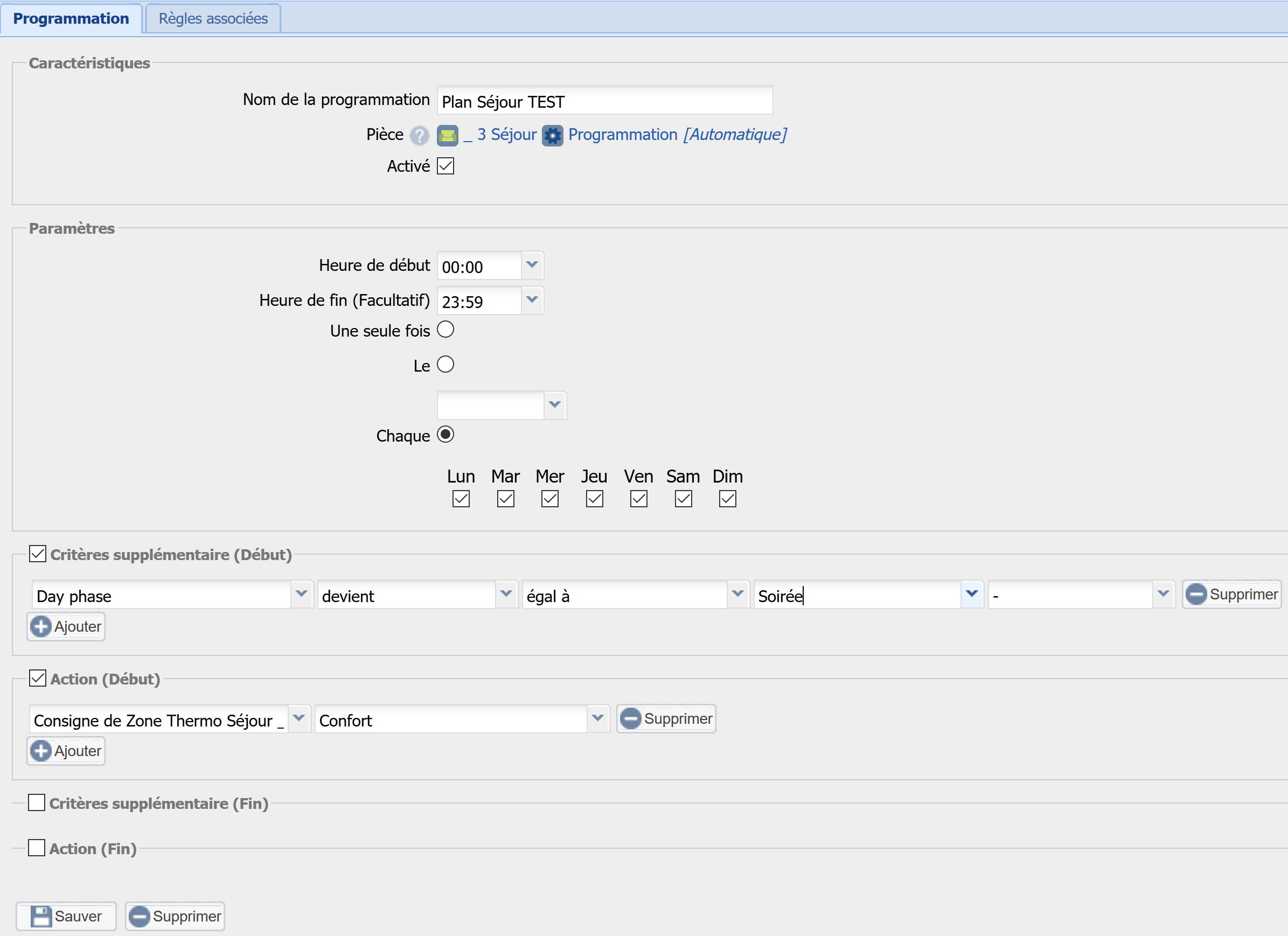

Il s'agit d'une planification de chauffage "Plan Séjour TEST" visible dans la pièce N° "_ 3 Séjour" valide toute la journée tous les jours. Pour ce test, le plus simple qui soit, le critère supplémentaire à vérifier doit déclencher (Action) la consigne "Confort" sur la zone "Séjour".
Ce critère est : "Day Phase devient égal à Soirée".
J'ai testé aussi : "Day Phase est égal à Soirée".
Programmation des critères
Remarque : seul le premier Day phase de la liste ("Levé" ; valeur = 0) fonctionne, sûrement parce que c'est le premier. Les autres ne fonctionnent jamais. Il est clair qu'une consigne de chauffage "Confort" est utile en soirée alors que ce critère Day Phase fonctionne très bien seulement en Règle Utilisateur.
