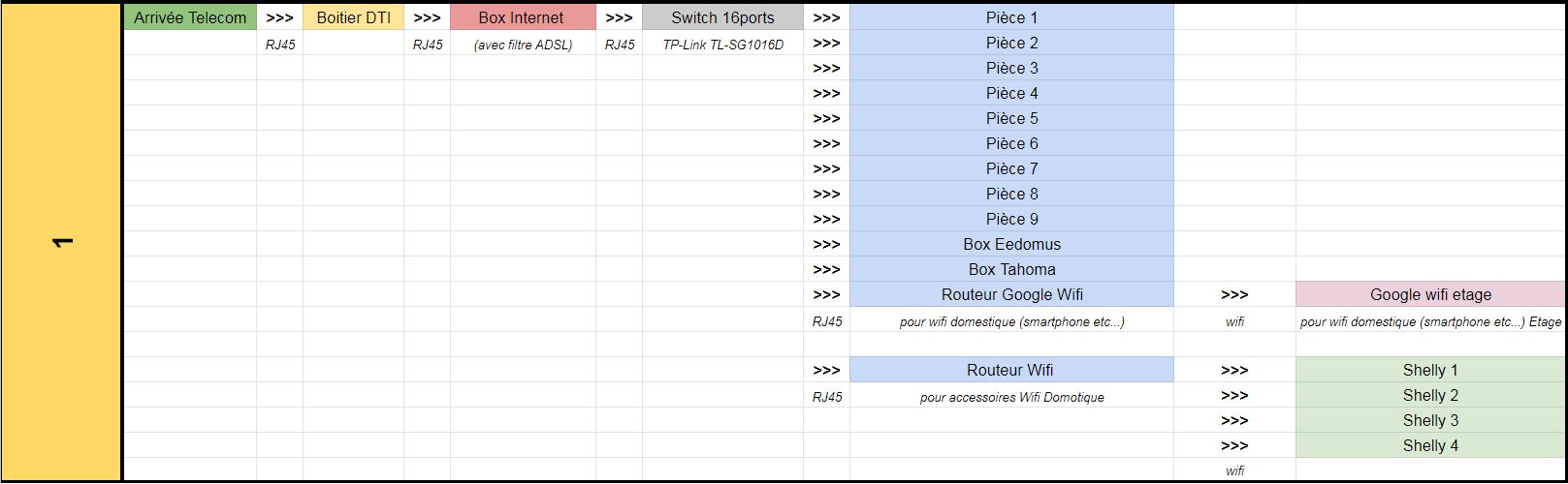

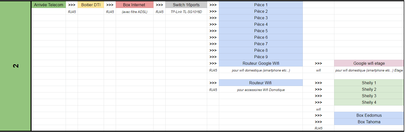

Je vais bientôt emménage dans ma nouvelle maison.
Je suis pas très calé niveaux réseau...
Est-ce que vous pensez que l'installation est correct?
Et plutôt 1 ou 2? ou autre?
Est-ce qu'en me connectant sur le Wifi de ma Google Wifi j'aurait accès a mon portail Eedomus, mes module wifi etc... alors que je ne suis pas sur la même 'box'?
Je ne sais pas si je suis clair!
Reseau 1.png (36.99 Kio) Consulté 4806 fois
Reseau 2.png (38.17 Kio) Consulté 4806 fois
Merci!

Si tu veux un avis j'aurai choisi aucun des deux. J'aurai directement mis sur la box internet -> Eedomus + Tahoma + Wifi GH 1 + Switch pour les pièces. Si tu as un NAS (ex:Synology) en Link aggrégation ou/et un firewall style Zyxel le 1 semble plus adapté.

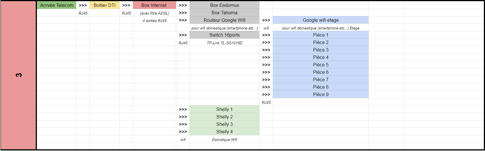

Donc plutôt comme ca?
Le Wifi de la box est stable pour mettre mes modules Wifi?

Re: Gérer mon réseau pour optimiser Eedomus
Messagepar xeos » 14 Juin 2020 12:45
Tu as le choix : soit tu utilise le réseau wifi ta box internet et tu deporte ta google wifi dans une autre pièce via le switch pour etendre encore plus ton réseau wifi mais le SSID et MDP des trois doivent etre le meme.tu aura donc 3 points wifi et les shelly et autres équipements choissisront le meilleur signal des 3 bornes wifi.
Ex :
Box internet => "Ethernet" => Eedomus + tahoma + Switch et "Wifi" => SSID : Max + MDP: 1234
Pièce X => Google wifi => SSID : Max + MDP: 1234
voir meme Pièce X sur la deuxième Google wifi => SSID : Max + MDP: 1234
Ou
Tu mets un Google wifi a coté de la box internet et tu utilise le wifi de cette borne sans que le wifi de ta box internet soit activé. Les shelly et equipements choissiront le meilleur signal des deux bornes wifi.
