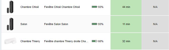

Salut
Pourquoi tt mes périphérique ouverture de porte sont en qualité réseau N/A ? bizarre

Messagepar clarinette49 » 24 Mai 2020 16:59
Périphérique à pile, il n'y a pas eu de communication depuis un certain temps.

Messagepar maraenui67 » 25 Mai 2020 09:49
Bizarre pourtant .. j'ai a coté dernier contact 2 mm...

Messagepar clarinette49 » 25 Mai 2020 10:35
non c'est assez aléatoire. Rien de grave si ton périphérique fonctionne

Messagepar pasanga » 25 Mai 2020 19:49
de mon coté, tous mes modules universel fibaro sont sur alim 12v permanentes
ils sont aussi tous sur N/A ???

Messagepar stef31 » 26 Mai 2020 04:48
N/A signifie "Non Applicable".
La qualité réseau est calculée en fonction du nombre de connexion d'un module dans un intervalle de temps d'au plus de 4 heures et pour les modules qui n'émettent que sur évènement, ce n'est pas applicable.
De même pour les modules dont le polling est supérieur à 4 heures, la valeur donnée sera toujours fausse et indiquée en rouge (par exemple, les détecteurs de fumée de deuxième génération de FIBARO qui émettent toutes les 6 heures).
