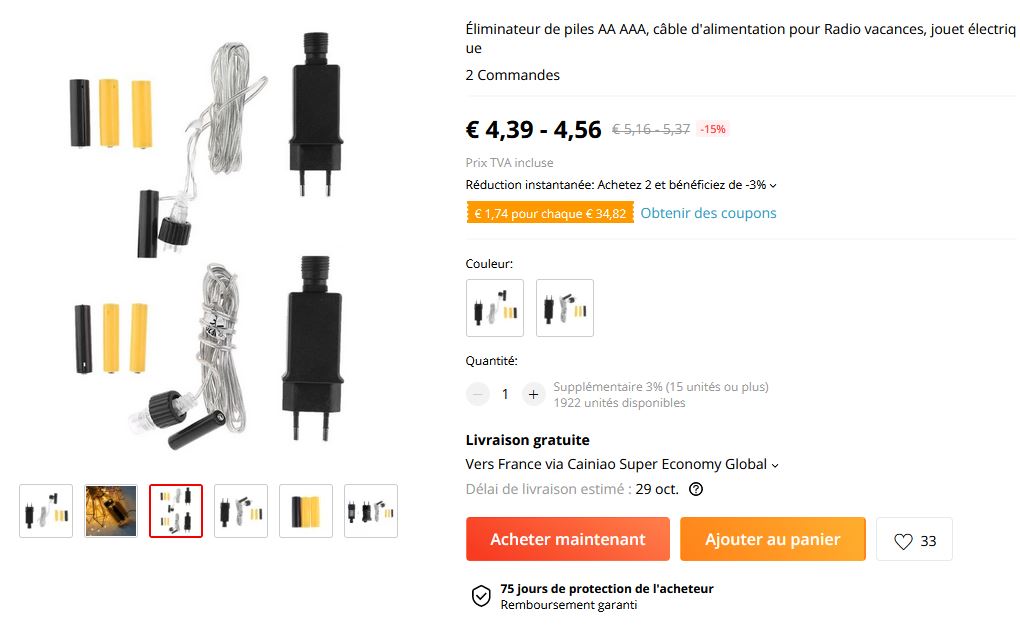

Messagepar krystyan » 17 Sep 2021 19:53
On peut aussi utiliser un adaptateur pour remplacer les piles cela revient moins cher.
