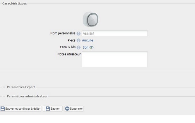

Messagepar ThierryStrad » 04 Mai 2020 14:14
J'ai réussi (à grand peine) à exclure. il m'a créé un éclairage inconnu (ai-je trop appuyé sur le bouton exclusion ??).
J'ai ensuite exclu une seconde fois (très facilement : un seul push) pour réinitialiser la sirène d'intérieur.
L'inclusion aussi : 1 push et détection immédiate :
Inclusion siren6 (Copier).jpg (21.17 Kio) Consulté 11443 fois
Comme tu peux le constater, il n'affecte aucune pièce par défaut.
Je ne vois toujours pas cet sirène Aeotec Siren6 dans la liste des pièces (menu configuration. Je l'ai affecté dans une pièce, et je l'y retrouve.
Il et lié au canal Son. En fait pour cette sirène : 2 id. L'un pour lire ce qu'elle fait, l'autre pour commander. C'est très bête.
