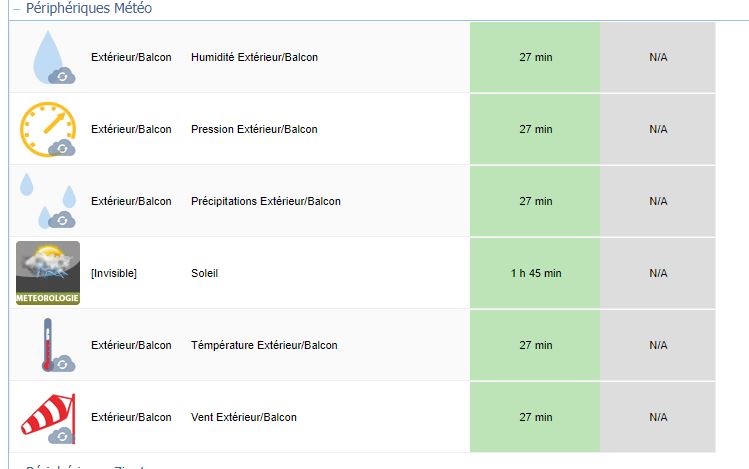

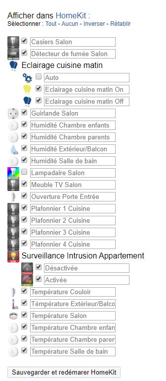

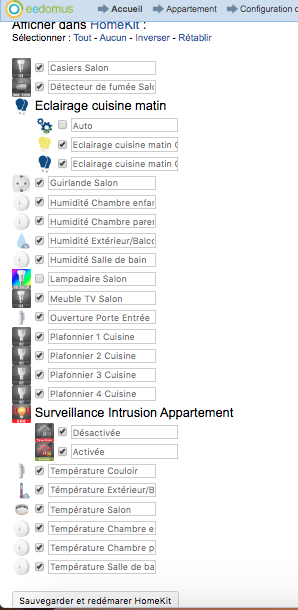

J'ai beaucoup de périphériques qui n'apparaissent pas dans le choix de sélection , voici la liste sélectionnable actuelle de mon Homekit :

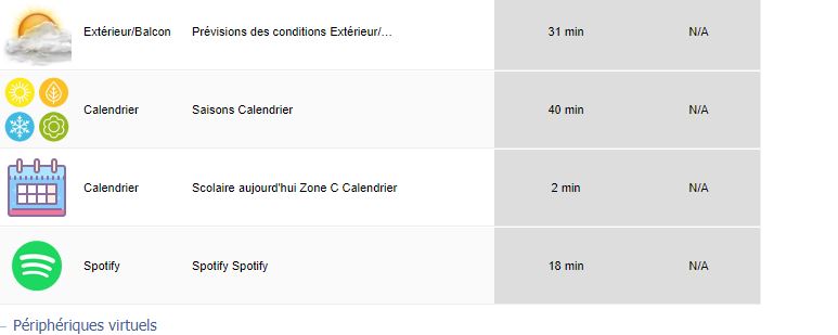

Alors que j'ai pleins d'autres périphériques qui n’apparaissent pas comme sélectionnables dans Homekit alors que j'aimerais pouvoir les intégrer :
Comme Spotify, la météo , la synthèse vocale, et mes alertes Détecteur de fumée/Innondation etc...
Pouvez-vous m'expliquer pourquoi?
Comment se fait la sélection possible ou pas dans Homekit?

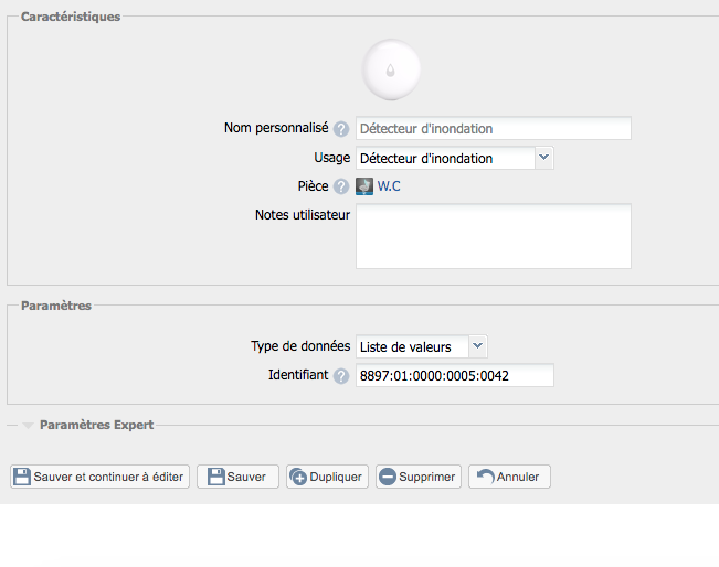

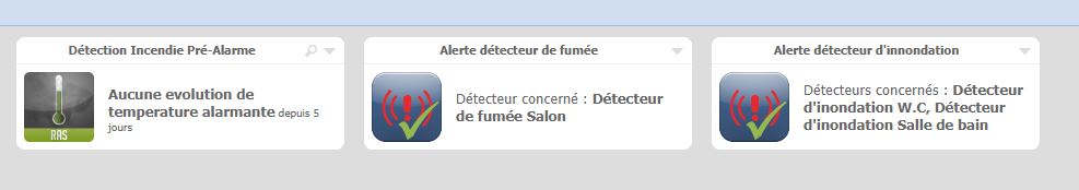

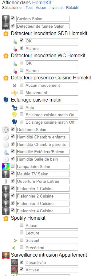

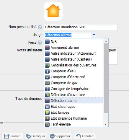

Par exemple mon Détecteur de mouvement et mon Détecteur d'inondation ne sont pas sous Homekit :
Capture d’écran 2020-02-10 à 19.26.44.png (77.04 Kio) Consulté 26046 fois
Voici les deux détecteurs concernés :

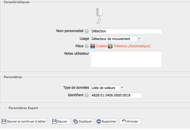

Capture d’écran 2020-02-10 à 19.25.44.png (52.19 Kio) Consulté 26046 fois
Capture d’écran 2020-02-10 à 19.27.01.png (50.59 Kio) Consulté 26046 fois

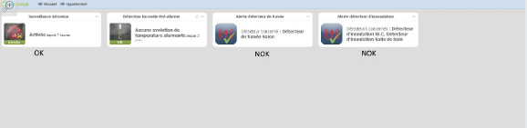

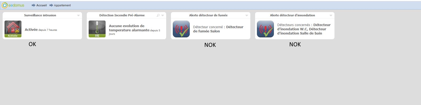

Comme tu peux le voir ma surveillance Intrusion est visible sous Homekit mais pas mes trois autres programmation d'alerte ( Incendie/Inondation )
Capture d’écran 2020-02-10 à 19.32.20.png (36.57 Kio) Consulté 26045 fois
Je suis preneur pour une explication/Tuto :D

Au vu des périph que tu listes, tu pourrais remonter une info uniquement sur les détecteurs.
Nouveau périphérique, autre, Etat virtuel
Tu lui affecte des valeurs On & Off ou ce que tu veux
tu crée une règle : Si détection incendie deviens = Oui, Alors état virtuel incendie deviens ON
Et tu coup ces états virtuels seront remontés dans HomeKit. (Ca reste de la bidouille)

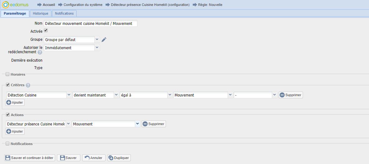

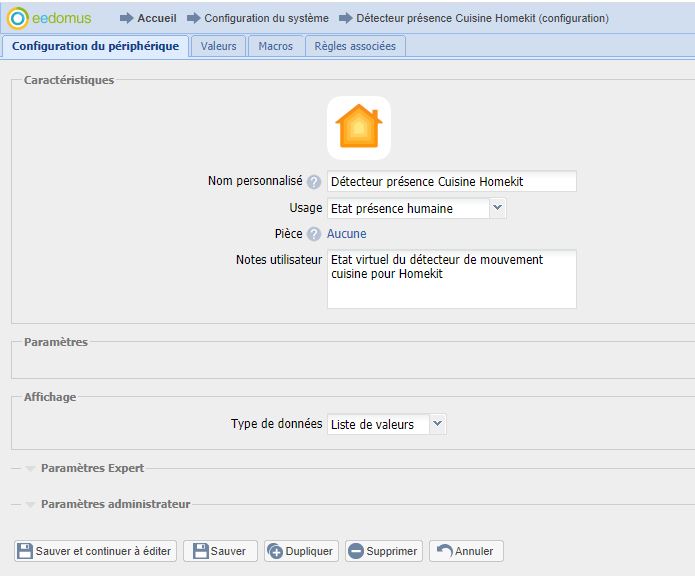

Messagepar medapayne » 12 Fév 2020 11:51
J'ai fait le nécessaire au boulot :D
Je testerais ce soir à la maison :D

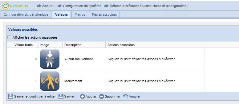

Périphérique état :
Et pour la règle sur mouvement :
Tu penses que c'est ok ?
medapayne
Messages : 283
Inscription : 17 Fév 2015
Re: HOMEKIT et périphériques
Messagepar SKL » 12 Fév 2020 16:24
Tout à fait ;)
SKL
Messages : 169
Inscription : 03 Nov 2016
Messagepar medapayne » 12 Fév 2020 18:00
Ca fonctionne nickel merci beaucoup :D

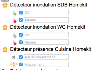

Tout est ok sauf que mes détecteurs (inondation et mouvement ) sont vu comme des "ContactSensor"
et non comme des "FloodSensor" ou des "MotionSensor"
J'ai beau jouer avec les valeurs mais rien n'y fait :o
Tu aurais une solution? :D

Fais voir comment il apparait dans la liste homekit sous eedomus ?

Messagepar medapayne » 17 Fév 2020 11:18
Est-ce cette liste dont tu parles ?
