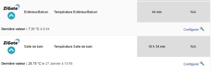

Je voulais savoir à quelle intervalle de temps les valeurs des module Xiaomi Aqara remontent.
Car je n'ai jamais le même temps pour mes modules de température
je possède ce modèle dans trois de mes pièces de l'appartement :
https://doc.eedomus.com/view/Aqara_Temp ... ity_Sensor
est-ce que la valeur est vérifier fréquemment mais la box eedomus ne l'affiche que si il y a un changement?
Peux-ton forcer la fréquence pour avoir l'information toutes les deux heures par exemple?
J'avoue ne pas comprendre le fonctionnement au moment au j'écris ce message la dernière valeur pour ma SDB est : 20.75 °C le 27 Janvier à 13:05 soit presque 24h
J'ai cliqué sur le module j'ai bien la led bleue donc j'ai écarté la possibilité qu'il n'y ai plus de pile :)
Merci pour vos réponses :D

Messagepar medapayne » 29 Jan 2020 11:33
Vous l'intensité de réponses sur ce topic je ne pensais pas cela utile :roll:
Alors voici la réponse que j'ai eu ailleurs :D :
En fait il n'y a pas de délai, la sonde envoie les informations lorsqu'il y a un changement de valeur, afin d'économiser la batterie. S'il n'y a pas de modification durant une heure, vous n'aurez pas de nouvelle valeur. En revanche si la valeur change trois fois dans la demie heure, par exemple, vous aurez trois mises à jour de valeur.
Donc si la température ne bouge pas la connexion à la box ne se fait pas de ce que j'ai compris

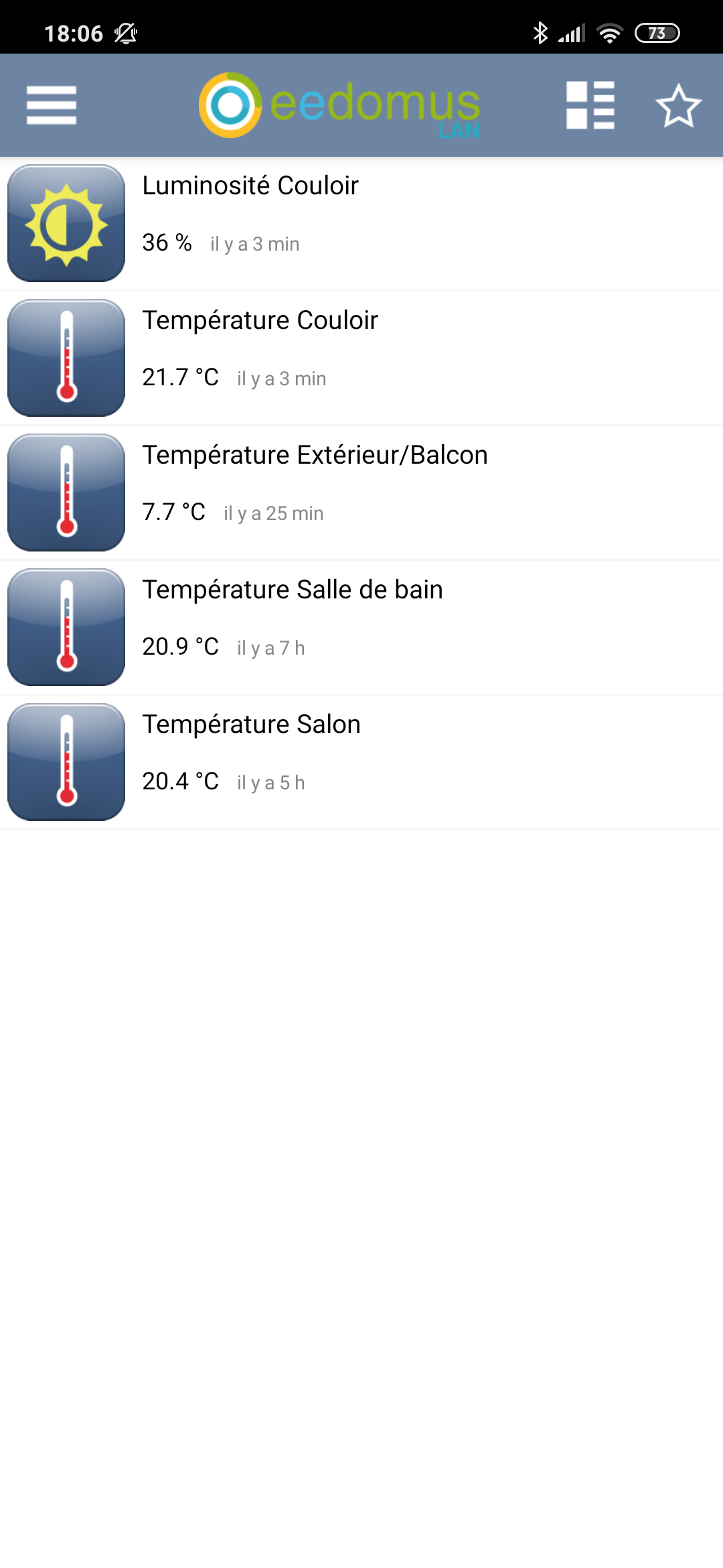

Messagepar tibalt76 » 29 Sep 2020 13:36
Du coup, est-il utopique de piloter un thermostat virtuel avec ce materiel.
J'ai fréquemment le message d'erreur "La température de xxxxx est trop ancienne pour un pilotage de qualité (9 h)".
j'ai pensé à un maillage du réseau zigbee trop faible et ai ajouté des prises Tradfri.
Le problème persite tout de même.
La fréquence de polling serait-elle le paramètre à affiner ?
Si vous avez des infos, je suis preneur.
