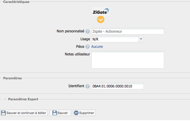

je possède le Switch Aqara que j'ai réussi à intégrer à l'eedomus via la Zigate
Mais je suis bloqué ici (cf image)
Quelles Valeurs je dois renseigner pour connaitre l’état de l'interrupteur (1 appui, double appui, triple appuie,...) et assigné une action pour tel ou tel appuie

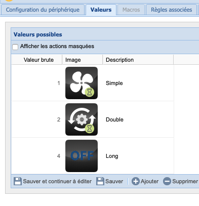

Ton bouton est un "capteur" , pas un actionneur après l'avoir sauver dans un pièce tu ajoute les états dans valeur possible.
Capture d’écran 2020-01-26 à 13.16.51.png (53.9 Kio) Consulté 17264 fois
Pour connaitre les valeurs brutes il te suffit de cliquer sur le bouton, tu verra ton capteur changer de valeur dans la pièce ou il est associé.
