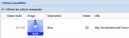

Mais j'ai un soucis pour ajouter les valeurs au dimmer.
J'ai les valeurs de base, 0, 30 et 100%, mais lorsque je veux rajouter une valeur brute supplémentaire (par tranche de 10) et sauvegarder, la box me demande de supprimer les doublons alors qu'il n'y en a pas ! :shock:
Avez-vous déjà eu ce problème ? un bug de la box ?

Bonsoir, rien de grave, il faut afficher les éléments masqués, une colonne visible va ensuite s'afficher

Merci beaucoup, en effet cela fonctionne bien.
Une petite précision avant, si ca peut aider qqun :
Pour voir cette option, il faut auparavant dans :
Configuration > mon compte > paramètre : Activer le mode expert
Merci encore.
