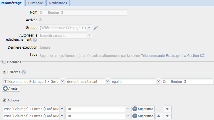

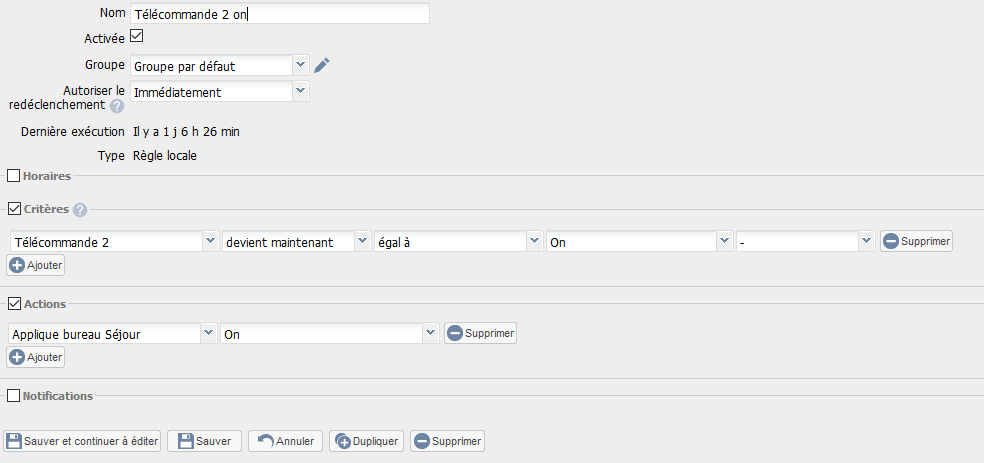

J'utilise aussi ce type de télécommande, voici ce qu'il faut faire.
Il faut que tu réalises une règle
avec les informations suivantes :
    - Critère : [bouton de ta télécommande] / devient maintenant / égal à / [valeur de ton bouton]
    - Action : [Ta prise] / [valeur a fixer]
voici un exemple :

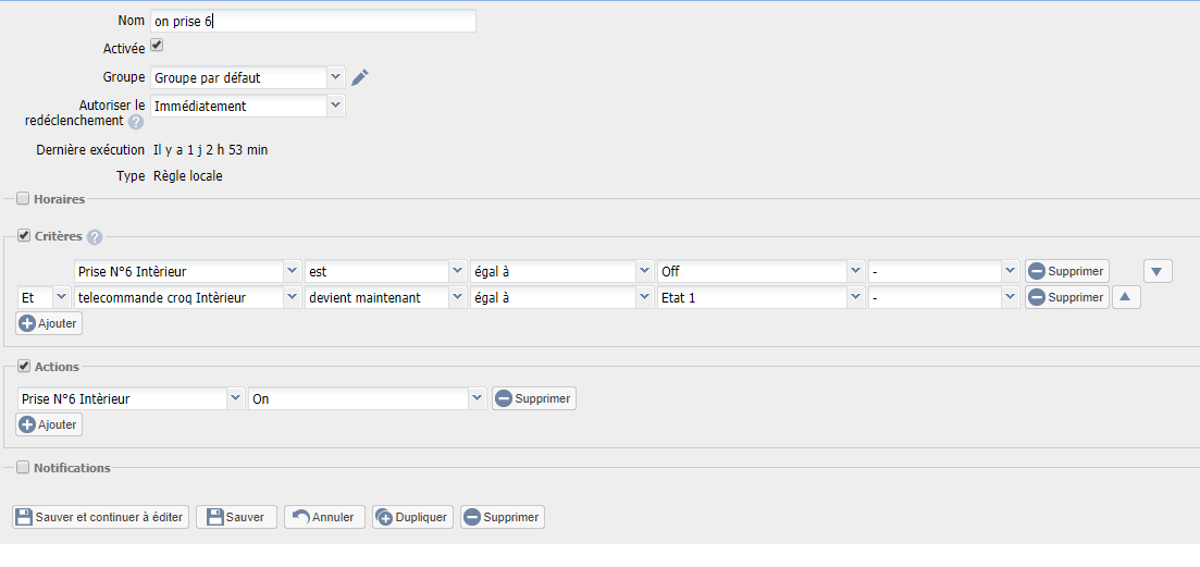

Messagepar benj70b » 09 Jan 2020 00:29
Étrange pour le "on" qui fonctionne pas, tes règles sont bonnes (sur la capture la règle on voit que la régle s'est déclenchée 2 fois ) , as tu essayé appuyer plusieurs fois rapidement sur le bouton on de ta télécommande ?
tu peux essayer de changer le critère
    telecommande / devient maintenant / Etat 1
par :
    prise / est / off
    ET telecommande / est maintenant / Etat 1

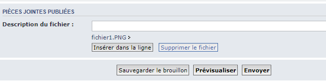

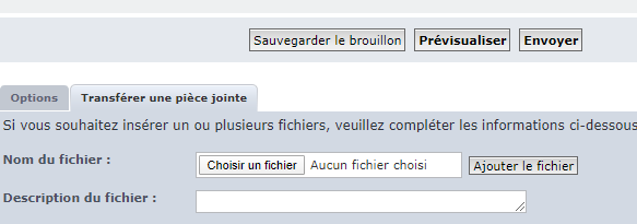

insérer les image directement dans le post
c'est par la : onglet transférer une pièce jointe :
Choisir le fichier, puis ajouter le fichier
ensuite utiser le bouton "insérer dans la ligne"

Messagepar Christophe » 09 Jan 2020 22:34
Pas de soucis Fullpower ;)
Benj,
J'ai modifié la programmation de la règle selon ta proposition mais ça ne fonctionne malheureusement pas.
regle modif.PNG (25.11 Kio) Consulté 14263 fois
Je te fait remarquer au passage la maîtrise pour les captures :lol:
Quelque chose m'interpelle, dans tes premières captures je vois dans tes règles que l'état de la télécommande c'est "on bouton3" alors que moi c'est "état 0" ou "état 1" et dans ma zone intèrieur on voit ma télécommande à l'état 100, y'a ti pas quelque chose à exploiter là ?
Est il possible, puisque je ne suis pas chez moi et donc pas de télécommande, de la simuler en fonctionnement via Eedomus pour essais ?
Merci encore ;)

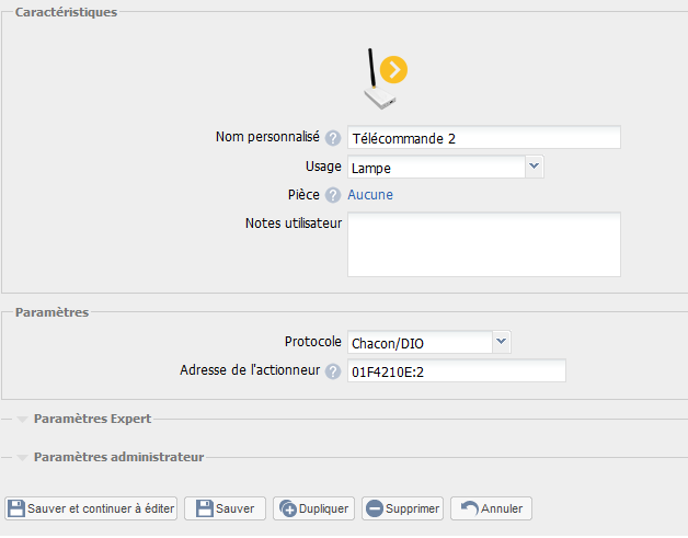

Messagepar Pelden » 10 Jan 2020 16:56

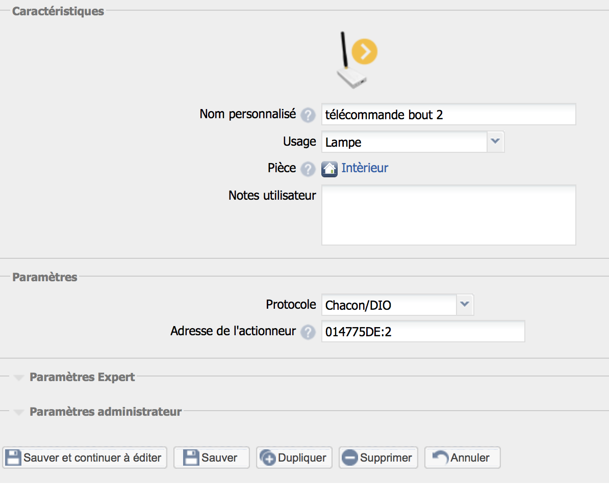

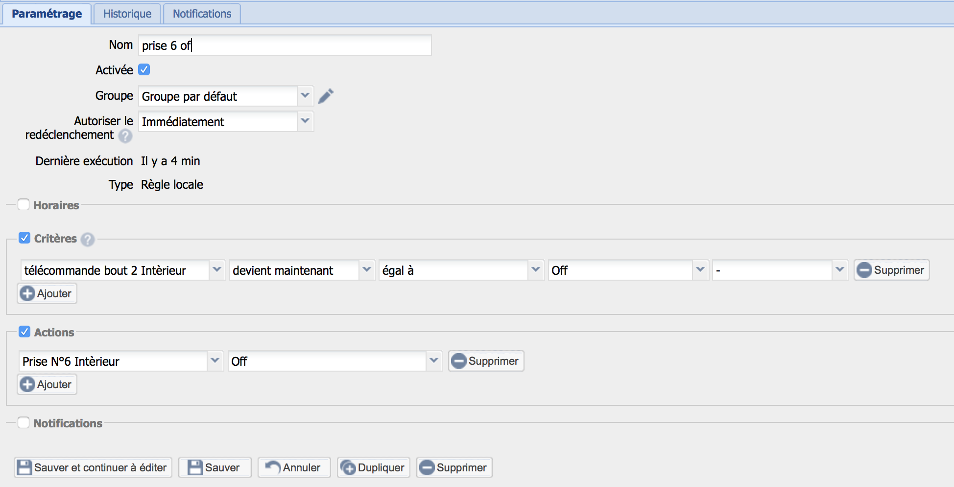

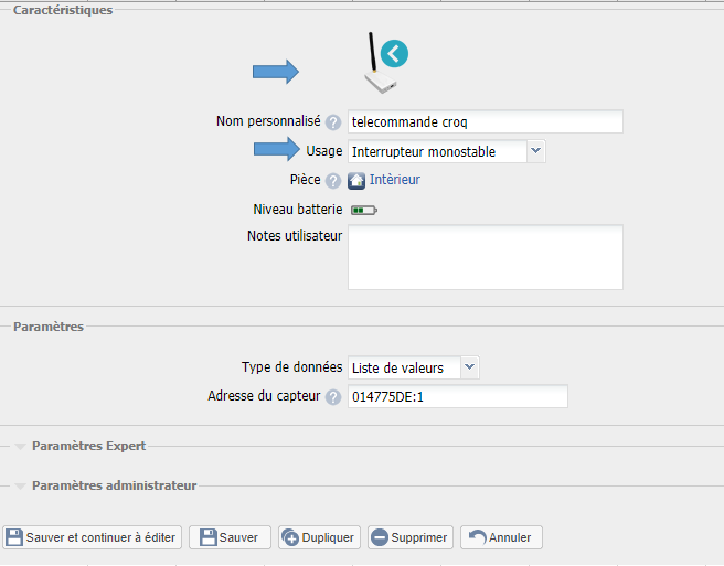

Me concernant, j'ai configuré la télécommande via les notifications dans l'interface eedomus. C'est sur appui sur le bouton 2 de la télécommande, d'où l'adresse avec xxx:2 et son nom.
Voici la configuration de l'actionneur télécommande DIO
et les valeurs que j'ai renseigné
Au niveau règle, voici ce que j'ai fait par exemple pour le ON :
Et j'ai également une autre règle pour le OFF. La même mais inversée.
Ca fonctionne.

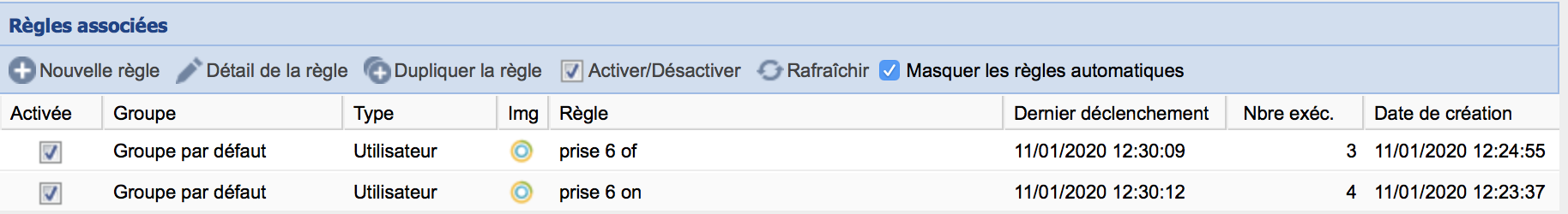

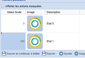

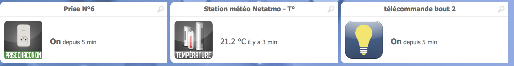

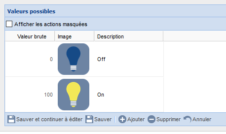

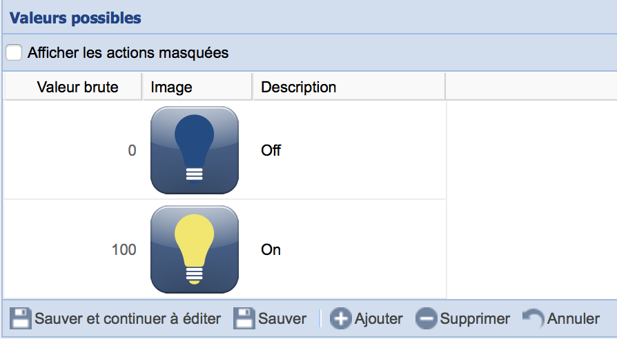

Messagepar Christophe » 11 Jan 2020 12:50
J'ai donc pu me remettre sur cette affaire et ça marche :D
J'ai configuré en actionneur et non en capteur selon la config de Pelden,
Je ne comprend quand même pas pour quoi ça ne fonctionnait pas en capteur car selon la doc Eedomus c'est possible.
Capture d'écran 2020-01-11 12.41.14.png (165.93 Kio) Consulté 14200 fois
Mais bon, je vais pouvoir étendre enfin mes dispositifs :)
A bientôt peut-être pour les volets :lol:
un grand merci pour vos réponses, c'est sympa ;)

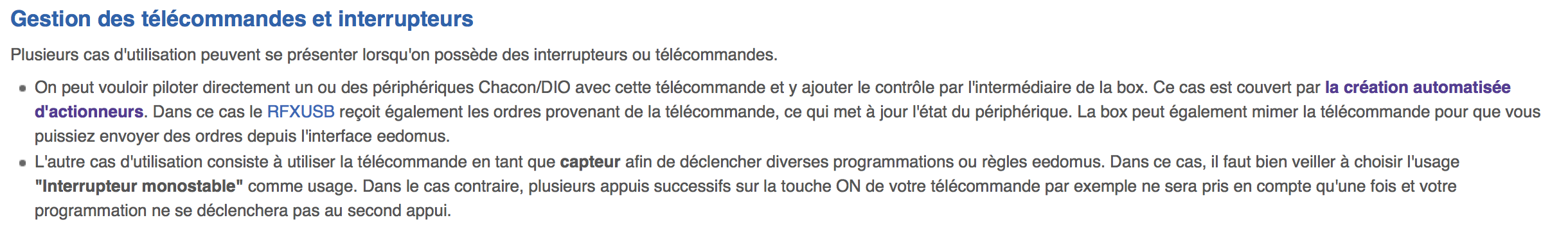

EEdomus permet beaucoup de choses, ce que j'en ai compris:
-1) lorsque l'on déclare des peripheriques dans eedomus en manuel un actionneur Dio (prise ou recepteur), ce dernier est directement activable à partir du périphérique (qui joue le role de telecommande)à partir du portail accueil (ce qui veut dire que eedomus ou RFXcom ont bien mémorisé la trame d'activation du recepteur lors de l'appairage).
-2) lorsque l'on déclare un emetteur ( telecommande ou interrupteur) en automatique (sous forme de capteur), lorsque l'on utilise la telecommande ou l'interrupteur, il y a bien notification dans l'historique dans le periphérique eedomus du capteur mais sans action sur le recepteur dio, on ne voit aucune notification dans l'historique du recepteur. On peut penser que l'interrupteur ou la telecommande utilise poutant les mêmes trames que dans le cas 1. Il en est de meme lorsque l'on active le périphérique eedomus de la telecommande, il n'y a pas d'activation du recepteur , pas de notification dans le périphérique du recepteur. On constate qu'il y a étanchéité entre les périphériques eedomus telecommande et recepteur
Pourtant la doc eedomus précise que cela semble possible.
"On peut vouloir piloter directement un ou des périphériques Chacon/DIO avec cette télécommande et y ajouter le contrôle par l'intermédiaire de la box. Ce cas est couvert par la création automatisée d'actionneurs. Dans ce cas le RFXUSB reçoit également les ordres provenant de la télécommande, ce qui met à jour l'état du périphérique. La box peut également mimer la télécommande pour que vous puissiez envoyer des ordres depuis l'interface eedomus."
Bien sur en ajoutant des règles dans le periphérique telécommande, on peut activer la prise ou le recepteur mais il s'agit pour moi d'un contournement.
Je ne sais si je me trompe et si vous pouvez m'éclairer sur ce point
cordialement
thevret
Messages : 85
Inscription : 05 Déc 2018
Re: Télécommande + prise Dio exclusivement via Eedomus
Messagepar thevret » 17 Avr 2020 20:24
En complément de mon message,
lorsque je déclare la télécommande en automatique comme un actionneur, je constate que l'historique du périphérique eedommus de la télécommande est mis à jour par la télécommande physique et par le périphérique eedomus de la prise mais sans action sur l'activation de la prise (on constate que l'historique du périphérique de la prise n'est pas mis à jour).
Cela n'éclaire pas plus mon message précédent.
Bonne soirée
thevret
Messages : 85
