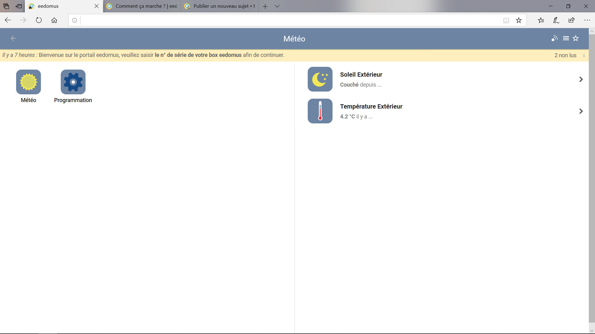

Je viens de recevoir ma box eedomus et je ne comprends pas quandje suis le guide on me dit de me rendre dans configuration - périphériques et ajout de périph mais je n'ai pas cela (voir fichier joint)
Pouvez vous m'expliquer ce que je ne fais pas bien ?
Le menu périphérique est grisé et je n'ai accès à quasiment aucune option

Il me semble que tu es en mode local, essaye d’aller sur le site [url]secure.eedomus.com[/url] et saisi tes identifiants tu devrais avoir une interface plus complète

il faut que relie ta Box avec le site comme te l'indique le bandeau.
Ensuite tu pourras associer tes modules.
