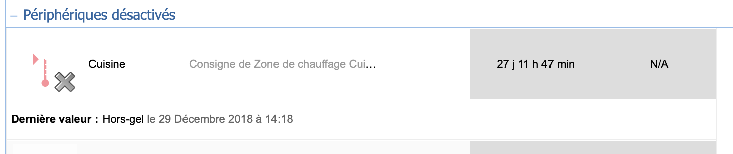

Messagepar SKL » 11 Sep 2019 06:34
Capture d’écran 2019-09-11 à 07.32.26.png (44.56 Kio) Consulté 7136 fois
effectivement il n'y a nulle part ou le réactiver.
