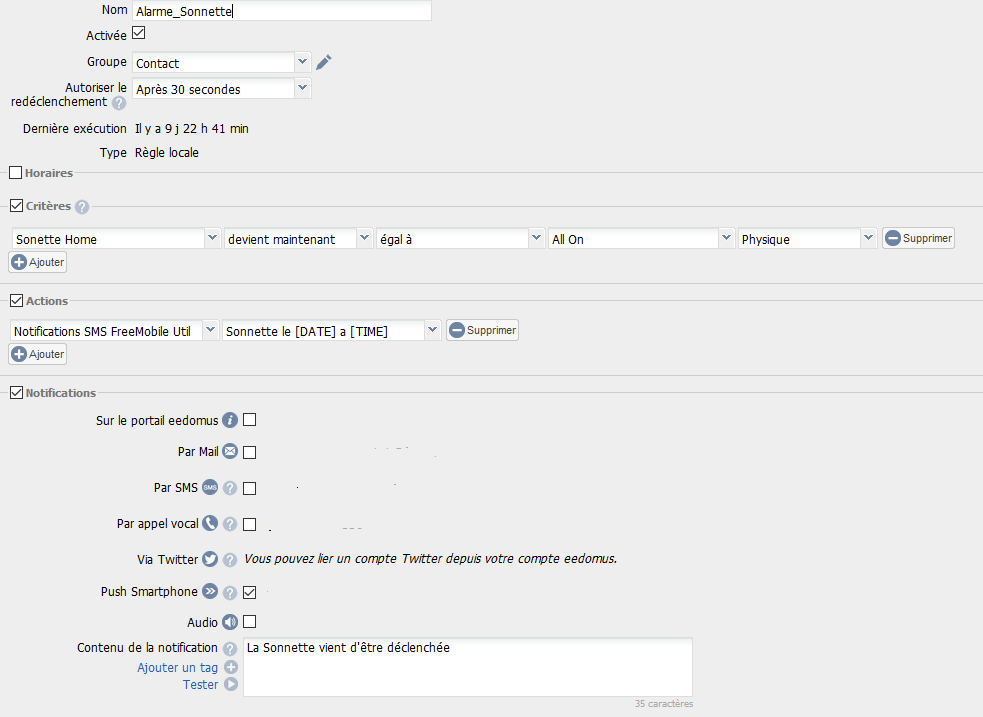

Messagepar opa95 » 13 Jan 2020 13:49
Je n'ai pas eu de problème à faire l'association (avec le RFP1000).
Mon souci est plutôt que le bouton est un peu sensible au froid ou à l'humidité.
A chaque appui, je reçois une notification sur mon téléphone.

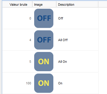

Messagepar opa95 » 13 Jan 2020 14:01
suite
Actionneur
Valeurs

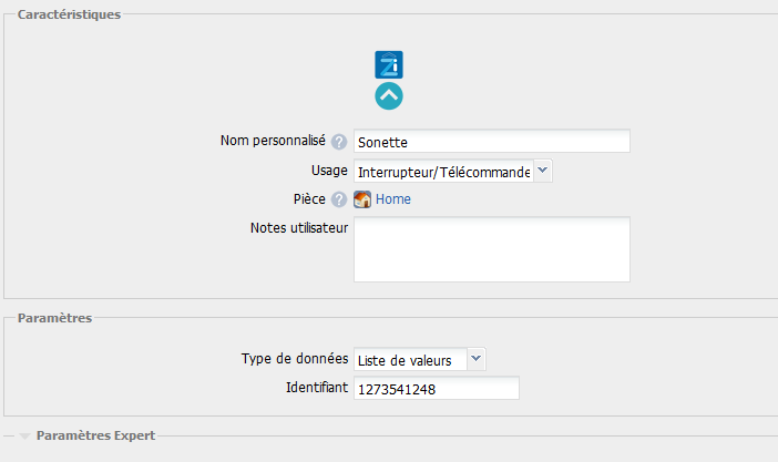

Messagepar xeos » 13 Jan 2020 14:51
Il faut créer un actionneur Chacon avec ID G => G1 et faire une macro 4x On puis off.
Il faut plusieurs rafale radio pour la faire fonctionner.
