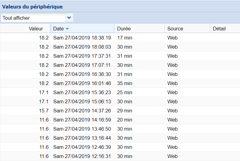

Moi j'ai fais le même constat que toi, du moins dans mon historique où , pensant trouver un valeur toutes les 1mn (j'ai réglé ma fréquence à 1) je n'ai qu'une valeur toutes les 30mn (j'ai pourtant sélectionné "toutes les valeurs" ). Je pense du coup qu'il y a un algorithme d'enregistrement des données qui fixe la fréquence d'enregistrement en fonction de l'evolution de la valeur.
En gros :
si la valeur évolue en continue, enregistrement selon la fréquence de mesure
si la valeur évolue par moment, enregistrement au moment de la variation
si la valeur n'évolue pas, enregistrement toutes les 30mn

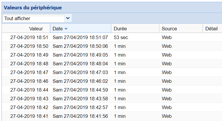

j'ai fais une petit expérience en réglant sur 1 la fréquence de mes périphérique "météo du jour - température extérieure" et "météo du jour - date du polling". voici ce que j'obtiens:
date du polling
Conclusion : les dates de l'historique ne sont pas l'image des dates de polling, sauf quand les valeurs varient (je pense significativement).
Dans ton problème cela explique l'historique mais cela n'explique pas pourquoi la box semble avoir 10mn de retard. Pour moi le problème vient d'ailleurs, mais en tout état de cause, il ne faut pas faire le raccourci de dire que les dates de l'historique sont les dates du polling.
