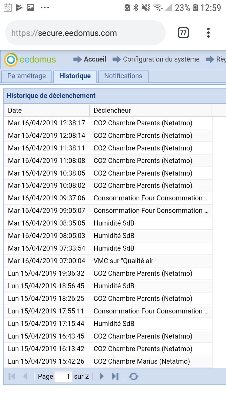

Depuis la dernière mise à jour une de mes règles (la principale) ne fonctionne plus.
Les critères de déclenchement sont complètements erronés.

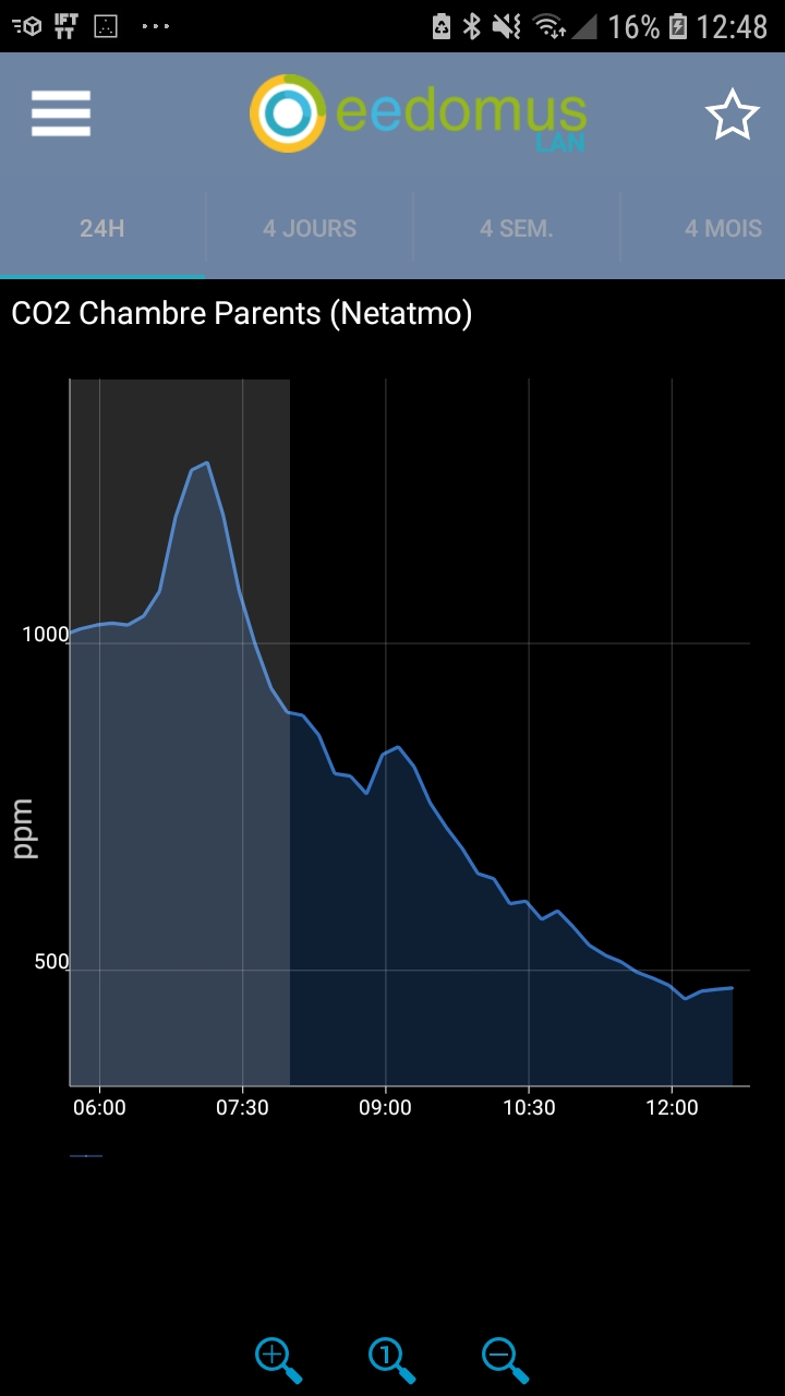

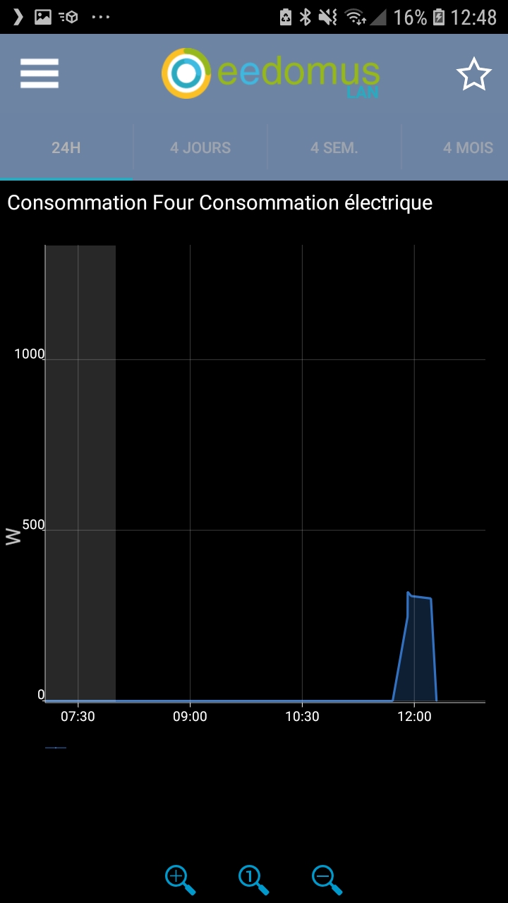

Pour faire simple : ma Vmc se déclenche en fonction de dépassement de valeurs, ou action sur appareil. Mais la règle se déclenche tout le temps. Par exemple ce matin le taux de CO2 a activé la Vmc toutes les demi heures alors que sa valeur était inferieur à la valeur limite (1200 ppm), Idem pour le four vers 9h alors qu'on ne l'a allumé que vers midi.
Cette règle fonctionnait au poil avant.

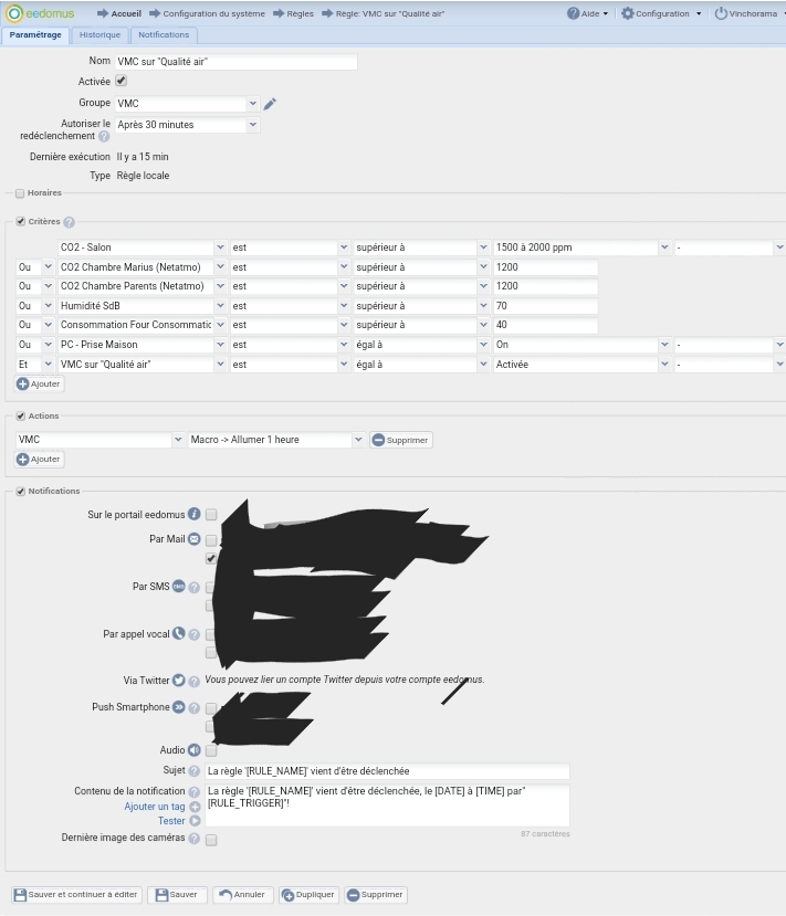

J'ai effacé puis refait la règle rien à faire.
Eedomus est devenue idiote?
Règle vmc
Consommation four
Capteur CO2 declencheur
Historique des déclenchement

Ta règle ne peut pas se déclencher car elle n'a aucun déclencheur (ni horaire, ni "devient maintenant"). Forcément elle ne pourra jamais s'activer, tout comme elle n'a jamais pu fonctionner avant, du moins telle qu'elle est présentée dans ton screenshot
Je construirai ta règle comme ça :
VMC sur qualité de l'air EST egal à activée
ET (tous tes autres critères séparés par des "OU", avec déclencheur "devient maintenant")

Le devient maintenant est trop restrictif et obligerait a créer d'autres règles de désactivation. Le "EST" est un déclencheur, la n'est pas mon problème.

Oui la regle doit marcher et ne boucle pas grâce à « autoriser le declenchement » apres 30mn (j’aurais mis 60mn puisque tu lances ta vmc 1h mais la n’est pas le pb)
S’il y a un pb de test sur le > à de ton periph netatmo, je pense qu’un email au support serait plus judicieux que le forum. Nommes le ticket : « regression regle criteres » et donne le lien vers ce message du forum avec tes captures.

Mais le problème c'est l'identification du périf. déclencheur qui n'est pas le bon. En fait sur l'historique il aurait dû y avoir le périf. "PC-Prise". Bel exemple du problème, pour le coup j'avais pas identifié cet autre problème.
En effet j'ai ouvert déjà 2 tickets pour ce problème d'identification par "[RULE_TRIGGER]".
En ce moment le support répond que pour les tickets que j'ai résolu moi même, 1 jour après en me disant ne pas voir le problème... donc le support j'y crois plus trop.

Le EST n’est pas un trigger en soi.
Il teste si une valeur est verifiée.
Ce qui fait que sans trigger avec un « maintenant », la regle va s’executer en boucle.
D’oû le « autoriser le redeclenchement apres.. » qui empeche de boucler.
On l’utilise plus classiquement comme un criteres prerequis.
Mais avec eedomus, tout est possible ;)

oui pour ton cas, qui consiste à ne pas contrôler un basculement au dessus du seuil, le DEVIENT MAINTENANT n'est pas adapté.
Le EST MAINTENANT permettrait de lancer la règle uniquement lorsque tes capteurs diffusent une valeur (en fonction de leur polling).
Le EST seul avec tempo de redeclenchement est bien la solution la plus simple et adaptée à ton besoin.
