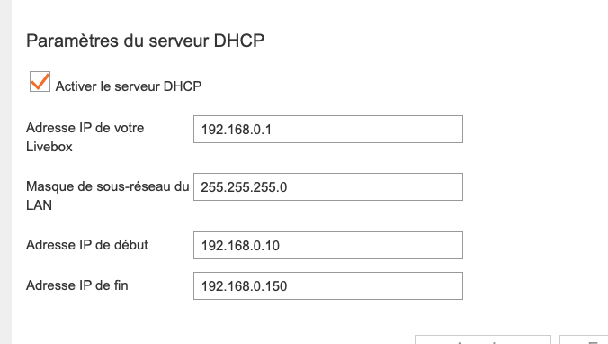

Messagepar xeos » 30 Mars 2019 13:15
Sinon tu rentre dans la livebox et tu change le DHCP comme ca dans la section "réseau"
Capture d’écran 2019-03-30 à 13.14.46.png (34.85 Kio) Consulté 13844 fois
Ca remets les valeur comme la freebox dans pas besoin de changer le DNS et Primaire

Messagepar Jean4435 » 31 Mars 2019 11:05
Bonjour à tous
Pardon pour cette réponse tardive mais j'étais absent hier.
@Harzhal
J'ai fait un essai comme tu me l'a indiqué, avec niveau de sécurité à faible, mais cela n'a rien changé.
Tant pis on va continuer à chercher.
@xeos
Avant de me lancer dans le changement dans le changement de DHCP, j'ai regardé sur le net et cela semble peu recommandé. Loi de Murphy dit-on par çi et par là. De plus mon pc étant en ip statique je pense qu'il aurait fallu le passer en dynamique, etc. Donc je n'ai pas osé le faire.
Ce qui me surprend c'est que, lorsque je connecte la eedomus à LB4 son adresse est en IPV6 : 2a01:cb05:840e...........J'ai donc désactivé l'ipv6 de la LB4 (onglet IPV6 de la page réseau) et là je vois que l'eedomus est connectée mais n'a aucune adresse ip.

Re: connexion livebox4
Messagepar rol » 31 Mars 2019 13:27
La LB ne peut pas lui attribuer d'ipv4 en dhcp car la eedomus n'est pas sur le bon sous réseau.
Si tu ne veux pas modifier temporairement le sous réseau de la LB, connecte la eedomus directement à ton pc en modifiant l'ip du pc.
