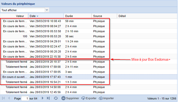

Avant lorsque j'ouvrais ma porte de garage et ensuite je la fermais, j'avais les étapes suivantes:
- En cours d'ouverture
- En cours de fermeture
- Totalement fermée
Après mise à jour, j'ouvre ma porte de garage et ensuite je la ferme, j'ai les étapes suivantes
- une valeur 100 est apparue, apparemment "ouverture"
Voici un exemple pour ma porte de garage
Historique valeurs
2019-03-29 11_08_18-Window.png (27.95 Kio) Consulté 4932 fois

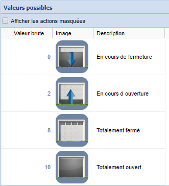

Voici les valeurs possibles qui fonctionnaient bien avant mise à jour
Valeurs possibles
2019-03-29 11_10_35-Window.png (25.09 Kio) Consulté 4932 fois
Je pense que le problème vient de là (mais mes capteurs ne sont pas des PowerMax Pro)

Mais je n'ai qu'un seul capteur qui prenait les 4 valeurs ci dessus avant mise à jour.
Après la mise à jour, les 4 valeurs ne sont plus remontées à la box résolus. Seul une valeur 0 ou 100 est remontée à la box et mon capteur ne prend plus les 3 autres valeurs fonctionnelles avant mise à jour

0 = fermé
100 = ouvert
Vous devez changer vos valeurs brute pour que ca colle.....

Je vais changer mes valeurs pour prendre en compte seulement ces valeurs.
Mais je trouve dommage que l'on perde des infos. Avant il était possible de savoir que l'on était en train de fermer la porte et ensuite que la porte était fermée.
