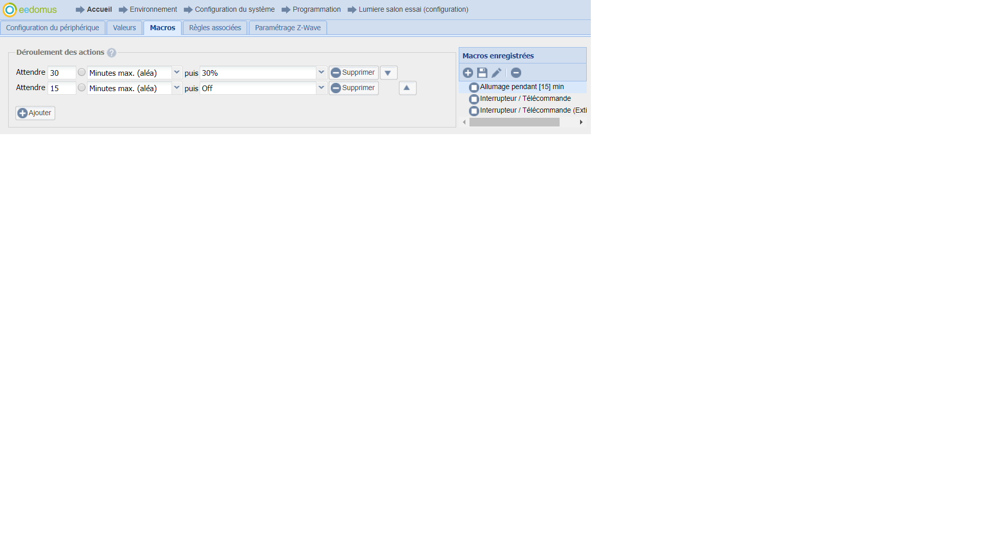

Je souhaiterai réalisé une simulation de présence (lumière) comprise entre 3 à 10 min sur une plage horaire aléatoire comprise par exemple entre 23h00 et 5h00.
Pour cela, j'ai créer une programmation simulation de présence sur ma lumière (raccorder en zwave),
je créer dans un premier temps une macro sur l'appareil zwave qui pilote la lumière, je choisi :
- attendre 300 min max (alea.) puis on ; pour avoir un allumage aléatoire compris entre 23h00 et 5h00 de manière aléatoire
- attendre 325 minutes puis off ; pour être sur qu'elle ne s’arrête
je rentre dans les paramètres mes plages horaires, puis je coche action supplémentaire dans laquelle je mets ma macro-> allumage pendant [X]min
Mais voilà, la lumiere s'allume toujours à 23H00 pile poile tous les jours, et je sèche... :roll: :?:

Peut on avoir une copie écran de tes macros ?

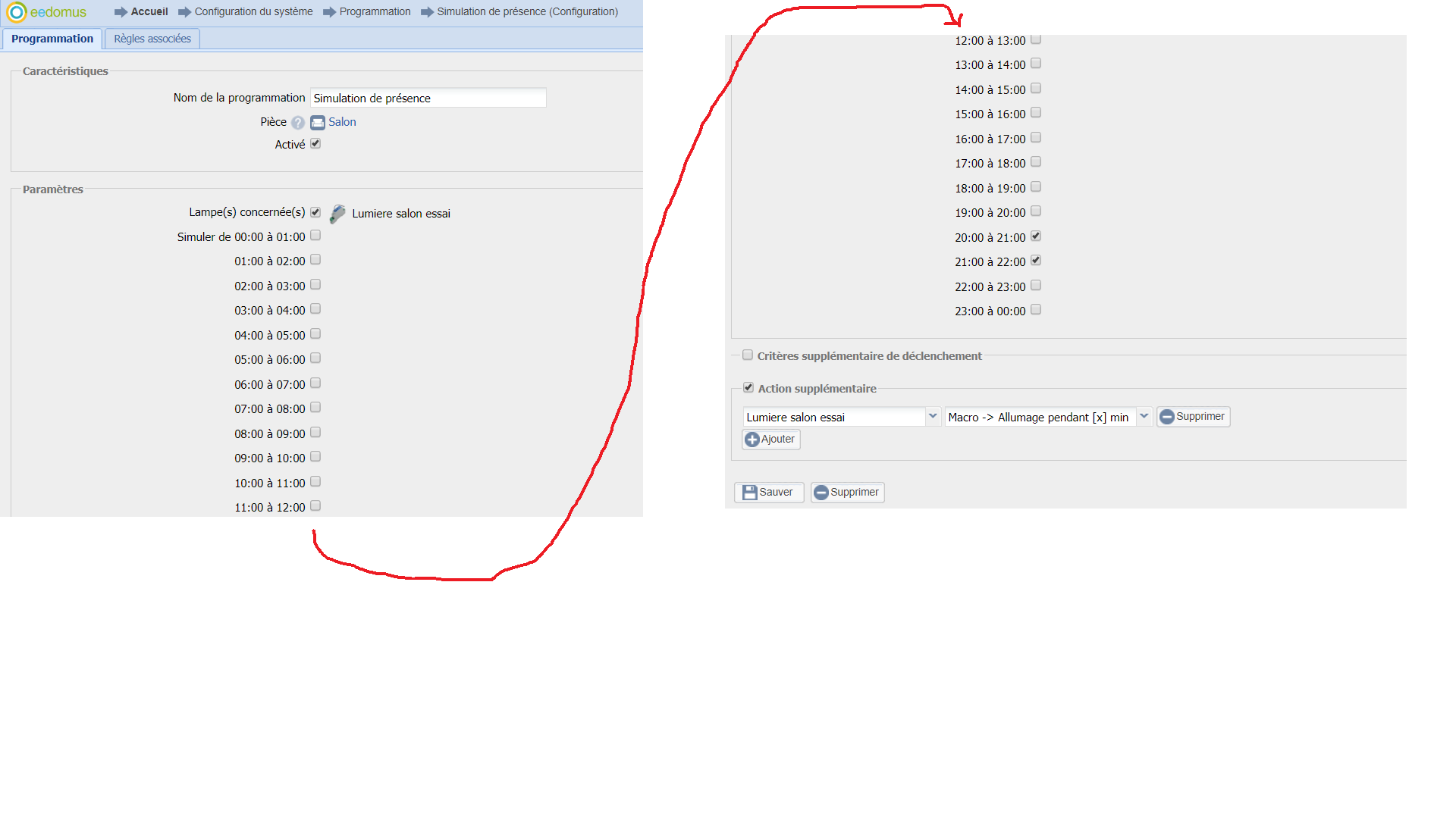

@merguez07,

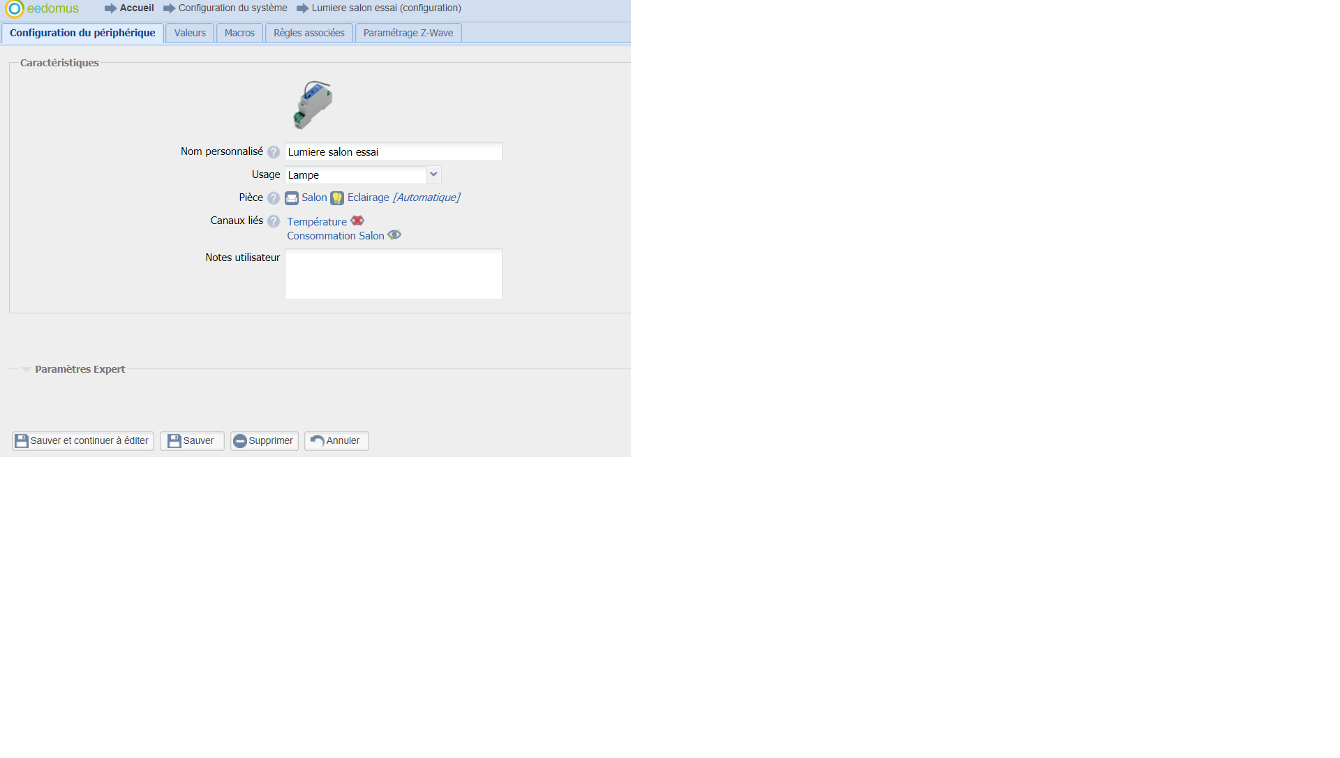

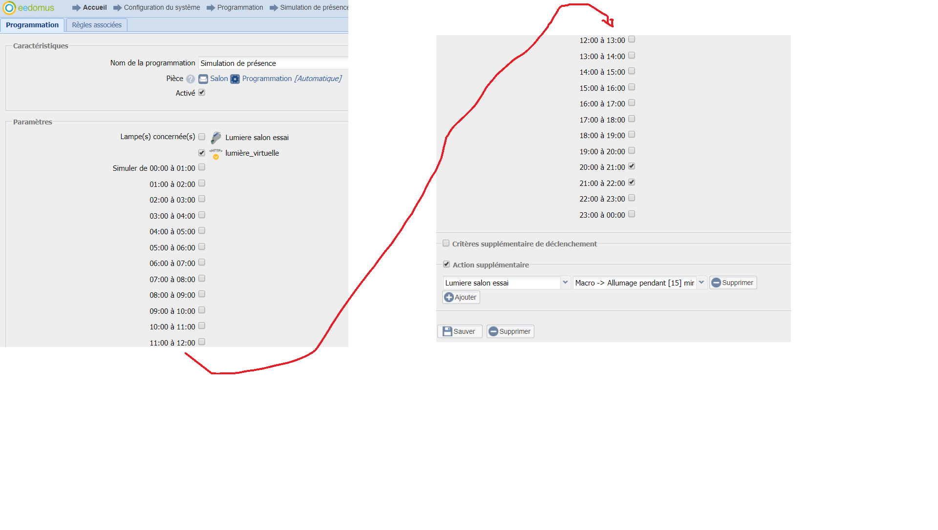

voici une copie des différents ecrans :
Gawell
Messages : 35
Inscription : 04 Mars 2019
Re: démarrage macro aléatoire a heure fixe
Messagepar merguez07 » 05 Mars 2019 10:23

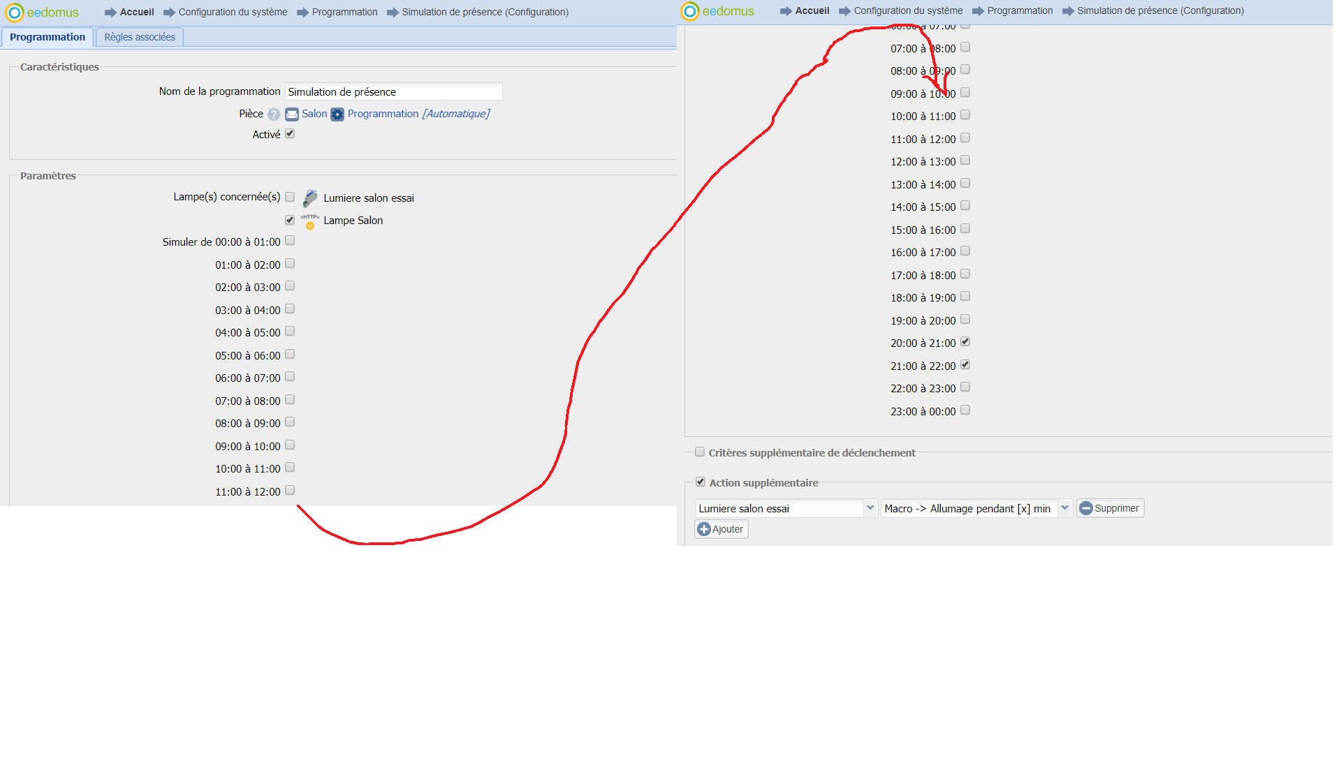

Au regard de tes copies d'écran c'est normal que ta lampe s'allume dès le début de ta plage sélectionnée.
En effet, de base, la programmation est prévue pour commander la lampe sélectionnée sur les plages horaires cochées et peut, ensuite, lancer d'autres actions.
Dans ton cas, l'astuce serait de pointer ta programmation non pas sur ta lampe mais sur un actionneur HTTP avec un "usage lampe" spécialement créé dont le seul rôle est de pouvoir permettre l'enregistrement de la programmation.
L'action de ta programmation pointera elle, comme tu l'as bien fait, sur ta macro

Gawell a écrit:mais, si j'ai bien compris cela créer une action piloté par un lien internet (http://blablalala.fr), mais comment trouver le lien url correspondant à mon actionneur (lumière) ?

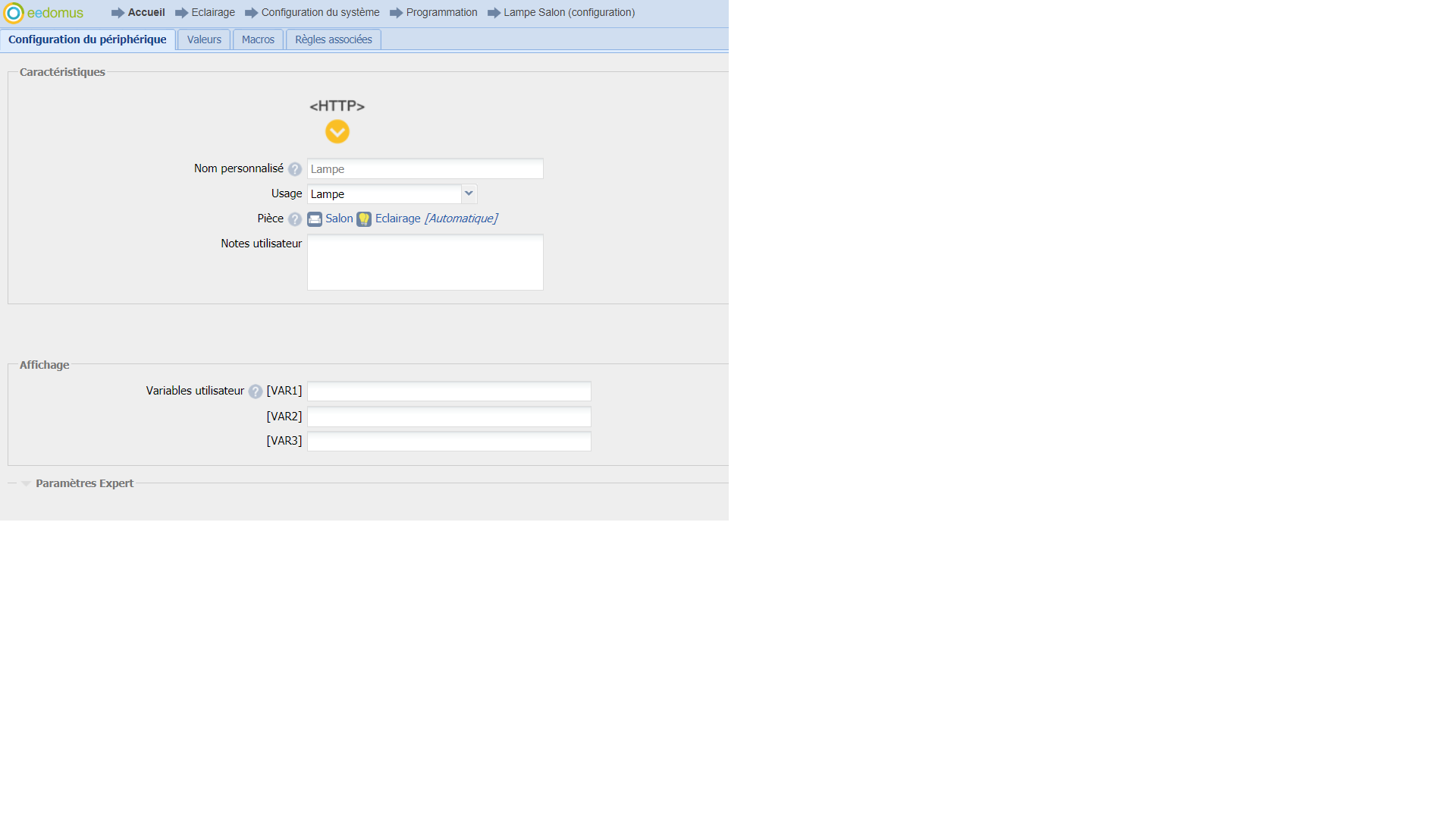

non tu crées juste un actionneur Http vierge. Tu mets seulement l'usage"lampe". C'est un leurre pour pouvoir créer ta programmation (car sans actionneur à commander tu ne peux enregistrer ta programmation)
Messagepar Gawell » 09 Mars 2019 14:41
Bonjour Merguez 07,
désolé du délais de réponse, j'ai un problème avec le poseur de la vmc double flux...

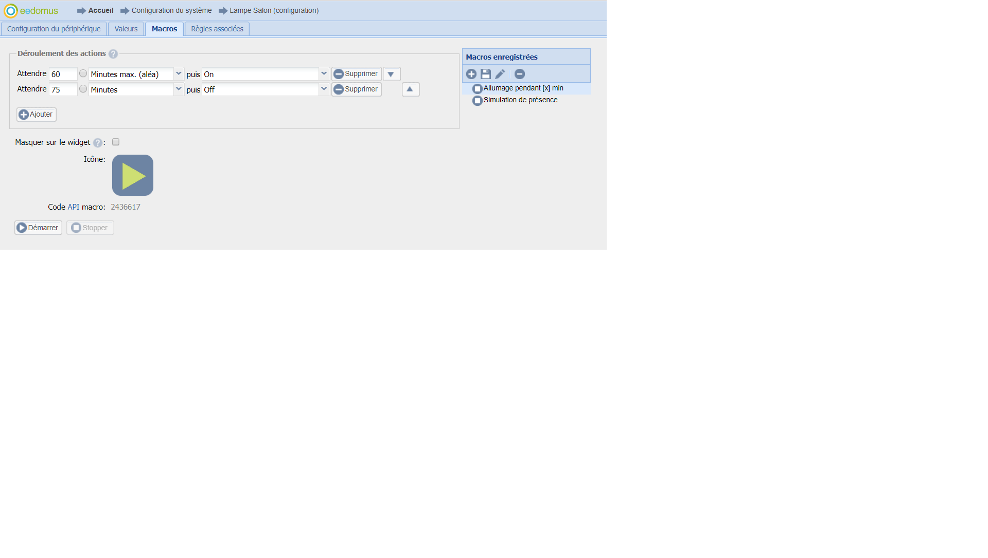

en tout cas merci d'avoir répondu, j'ai fait, enfin je penses :roll: avoir avoir fait ce que tu m'as expliqué, mais hélas cela ne fonctionne pas. C'est même pire, la lumière aléatoire ne s'allume pas du tout, et une erreur (?), :cry: se produit dans la page d’accueil du serveur et aussi sur l'appli du smartphone (Android).
Je mets en copie d'écran ce que j'ai fait :
- actionneur HTTP
- macro sur l'actionneur
- programmation visant l'actionneur HTTP
- le bouton apparu qui fiche la pagaille
actionneur _http.png (38.04 Kio) Consulté 16572 fois

Messagepar merguez07 » 09 Mars 2019 18:39
Salut Gawell
tu m'as mis le doute, j'ai fait l'essai chez moi et.....ça fonctionne

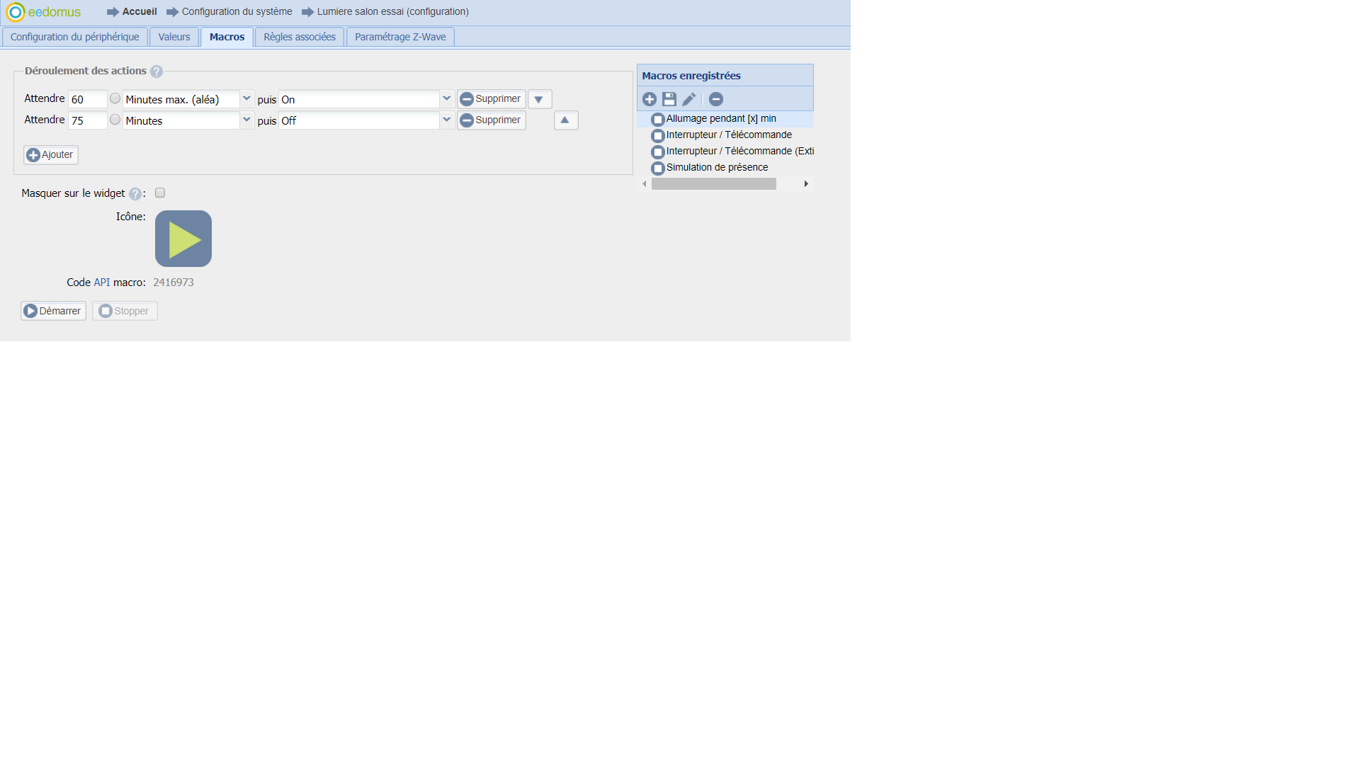

il y a un truc que je ne comprends pas dans tes photos. Dans ta programmation tu actionnes la macro d'un actionneur "lumiere salon essai" alors que c'est la macro de l'actionneur "Lampe salon" qui doit être activée.
Pour info dans ta macro tu as mis en ligne 1 :
Attendre 60mn max puis ON --> cela veut dire que dans les 60mn après lancement de la macro la lampe va s'allumer. Avec tes réglages de programmation le lancement de la macro se fera à 20h00 et à 21h00
En ligne 2 tu as mis :
attendre 75mn puis OFF --> cela veut dire qu'un fois sur ON, la lampe va rester allumée pendant 75mn. Je ne pense pas que c'est ce que tu veux et donc je te conseille donc de mettre un truc du type attendre 15 mn max (aléa) puis off

milles mercis, effectivement je pointais pas le bonne actionneur, super boulet.... :lol: :lol:
J'ai aussi regardé, les infos que tu as mis sur les lignes de ma macro, effectivement, je penses qu'il y a quelques chose que j'ai mal compris :
la ligne 1 : 60 min max (aléatoire) => je pensais que cela correspondait a un temps donné maximum, dans lequel la lampe allait s'allumer de manière aléatoire, mais tu me dit elle va s'allumer toujours à 20h (ce qui ce passe d'ailleurs), or ce que je cherche c'est d'avoir un allumage aléatoire en temps et en espacement sur une plage donné.
Mais quelques soit ma valeur en min de ce paramètre, ma lumière va toujours s'allumer à chaque heure du début du programme ?

Messagepar merguez07 » 10 Mars 2019 14:04
Gawell a écrit:la ligne 1 : 60 min max (aléatoire) => je pensais que cela correspondait a un temps donné maximum, dans lequel la lampe allait s'allumer de manière aléatoire, mais tu me dit elle va s'allumer toujours à 20h (ce qui ce passe d'ailleurs), or ce que je cherche c'est d'avoir un allumage aléatoire en temps et en espacement sur une plage donné.
ce n'est pas ce que j'ai dit. j'ai dit que ta macro allait se lancer à 20h00 et se relancer à 21h00. ça ne veut pas dire que ta lampe va s'allumer à 20h00 et à 21h00 mais que ta lampe va s'allumer entre 20h00 et 21h00 (car 60mn max aléatoire) et une autre fois entre 21h00 et 22h00.
J'insiste aussi pour préciser que le temps pour le off (2eme ligne de ta macro) ne commence qu'après le ON de ta lampe. donc si tu règles le ON sur 15mn aléa et le off sur 10mn tu auras à 20h00 la macro qui se lance, puis aléatoirement avant 20h15 ta lampe va s'allumer, par exemple à 20h06, et dès lors la macro va passer à la ligne 2 et ta lampe va s'éteindre à 20h16)
J'espère avoir été clair

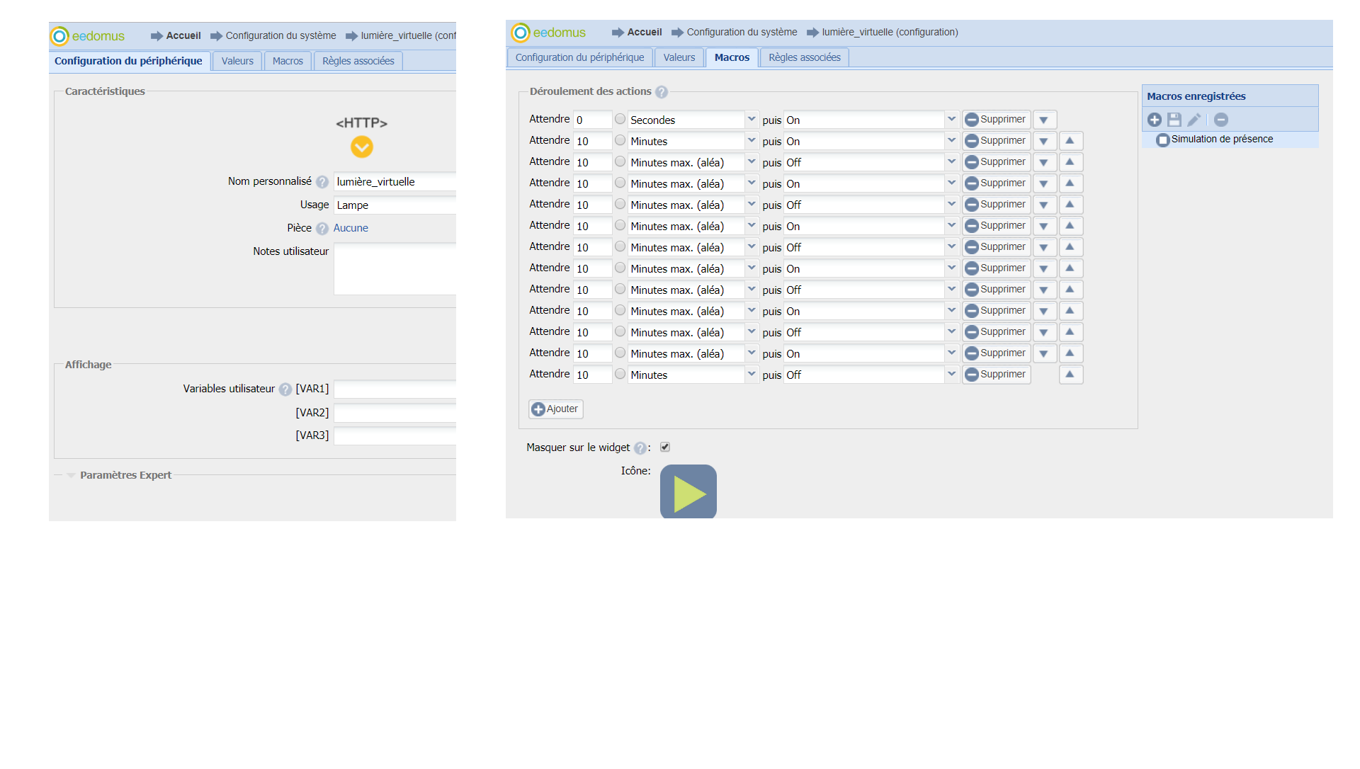

Messagepar Gawell » 14 Mars 2019 10:29
Bonjour Merguez07,
Que dire, hormis que j'y perds mon latin que je na parle pas !! :roll: Enfin, tout ça pour dire que cela ne fonctionne pas...La lumière s'allume à 20h et 21h pile poile est ce pour 15 min

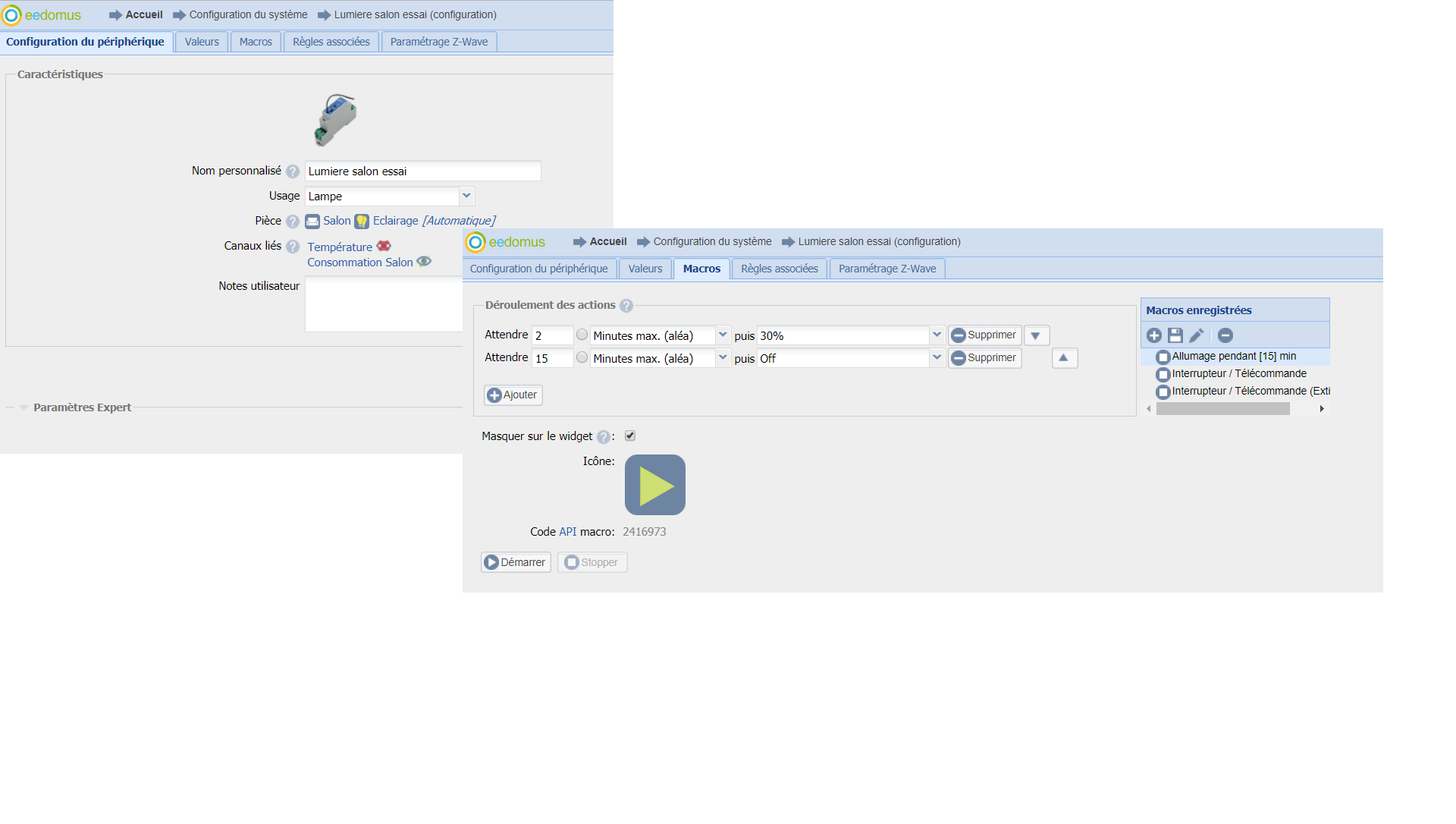

Du coup, voilà un petit récapitulatif de ce que j'ai fait et les imprimes écrans dessous.
1/création d'un actionneur zwave+ avec le module qubino télérupteur Variateur rail DIN (ZMNHSD1) ;appelé : lumière salon essai, usage :lampe, pièce : salon/éclairage
1.1/ dans l'actionneur, onglet macro,
attendre 2 min max alea puis on
attendre 15 min max ale puis off
Pour moi ceci représente l'action aléatoire, sur la vrai lumière
2/ création d'un actionneur HTTP, appelé : lumière virtuelle, usage : lampe
fausse lumière, permettant de créer et pointer la programmation
3/ création d'un nouveau programme, simulation de présence salon
appelé : simulation de présence, pièce : salon/programmation, état: actif
paramètre : lumière virtuelle (pour pas que ça s'allume à heure fixe, je pointe vers une lumière virtuelle)et je coche mes heures ou je souhaite l'allumage aléatoire
(me permet de choisir ma plage horaire)
puis dans action supplémentaire : lumière salon essai , Macro -> Allumage pendant [15] min
je pointe ici, la vrai lumière avec la macro demandant allumage aléatoire
merci d'avance

Messagepar Gawell » 15 Mars 2019 10:27
Bonjour Merguez07,
j'ai trouvée l'erreur ! :D
En faite cela fonctionne parfaitement, mais la valeur de macro de début est sur 2mm, le hasard a fait que la lumière s'est allumée à 20H00 et 8 s le jour 1 et à 20H00 et 16s le jour 2 et hier il était 20H01 ! j'ai donc regardé le journal des activités ou j'ai vu cette différence, de suite , j'ai modifié cette valeur de 2 min en 20 min et a l'heure d’après elle s'est allumée a 21H16 ! YES ! :P
Milles mercis encore pour ton aide, comme promis, je vais donc essayer de faire un petit tuto, au cas ou quelqu'un ce poserai, comme moi, cette question.

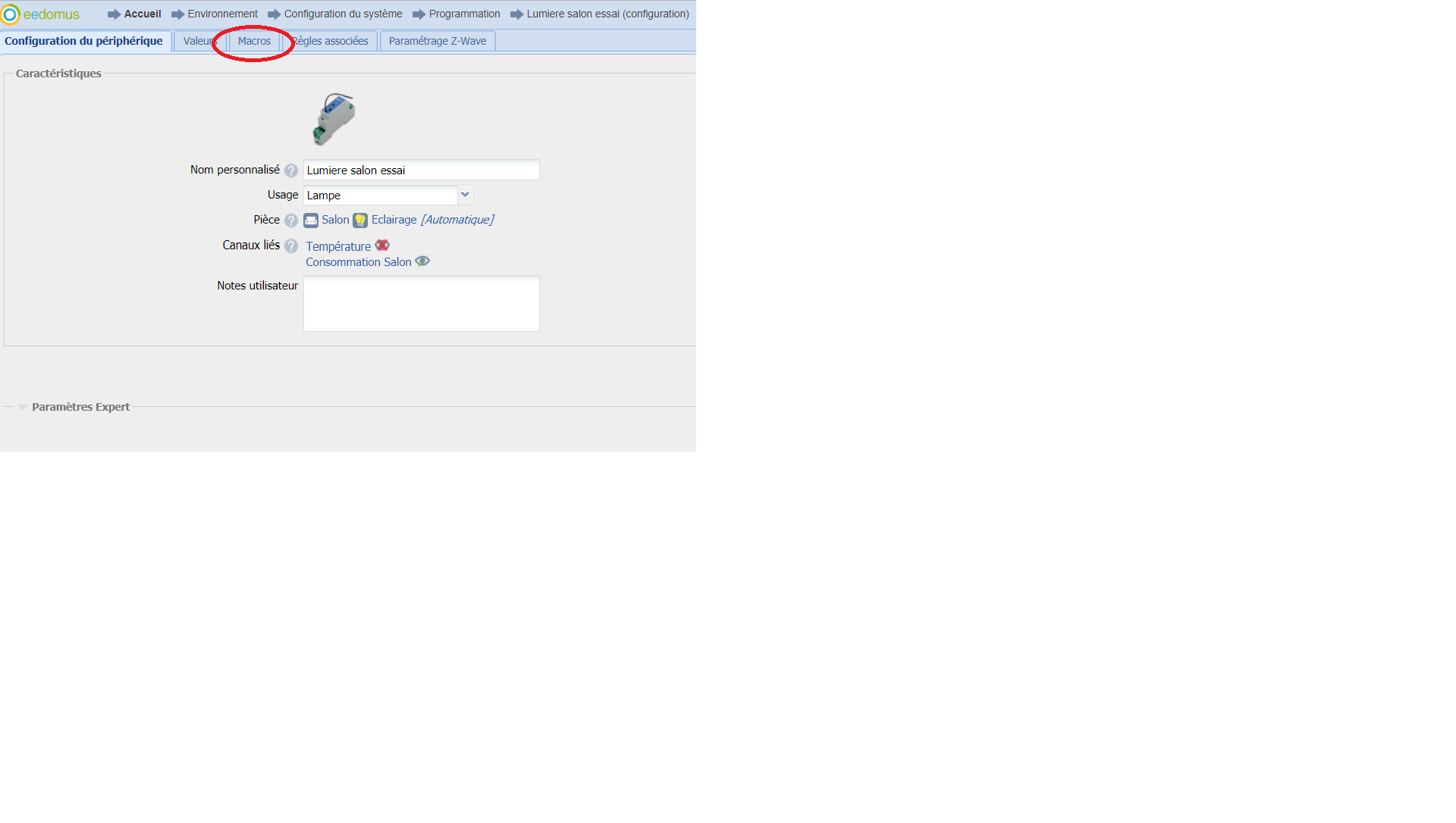

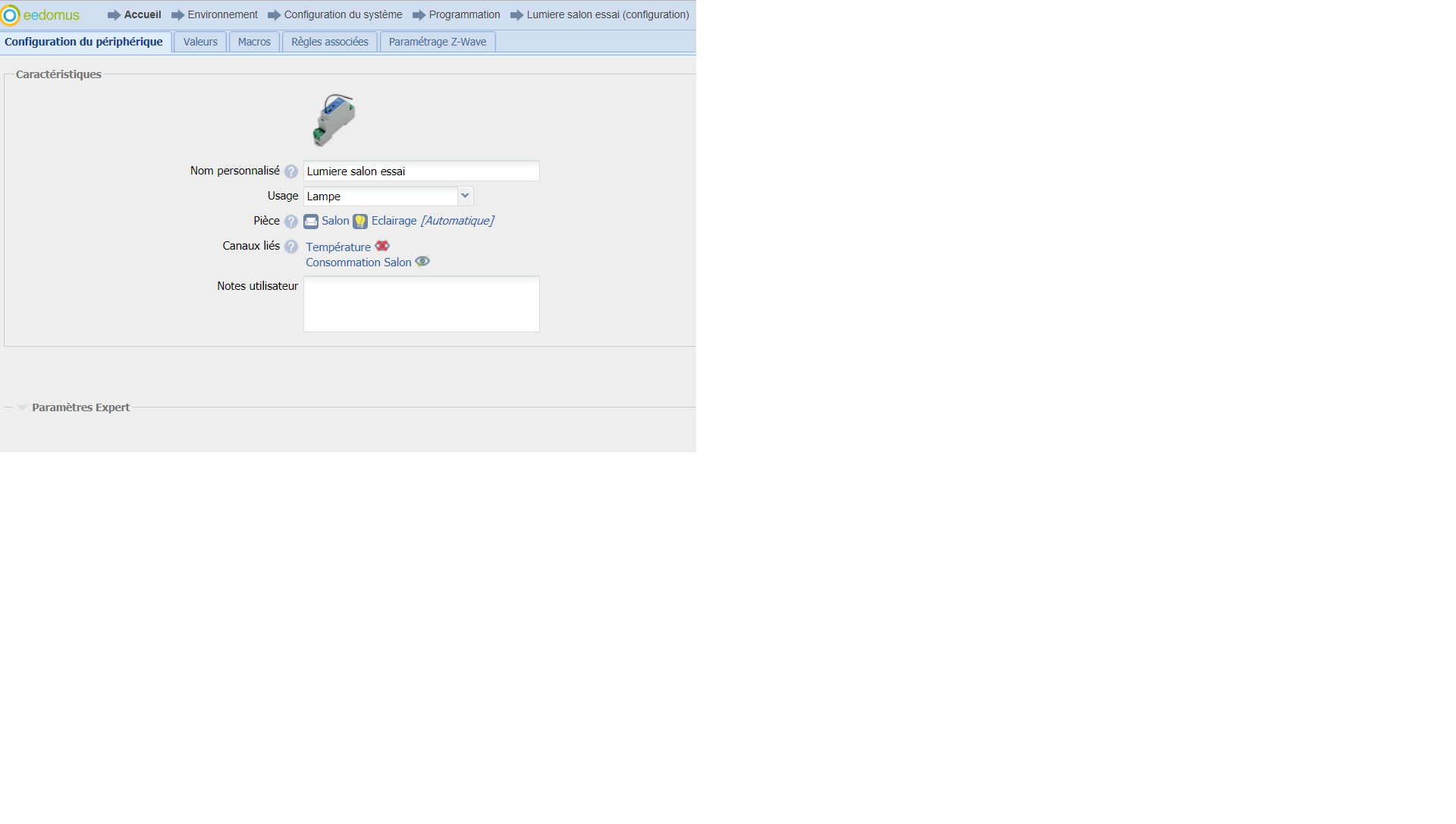

1/ Il faut d’abord créer un actionneur lumière, raccorder et appairer le module [ici zwave+ avec le module qubino télérupteur Variateur rail DIN (ZMNHSD1)] ;
j’ai choisi de l’appelé : lumière salon essai, de lui donné un usage :lampe, dans la pièce : salon/éclairage
Libre à vous de remplacer par ce que vous désirez ce qui est en bleu.
1.1/ Dans cette actionneur, sélectionner l’onglet macro,puis remplir :
attendre x min max alea puis on --→ temps à attendre au départ de la programmation(que l’on va faire plus tard, pas d’inquiétude), avant que la lumière ne s’allume, si x=10, cela signifie que la lumière va s’allumer de manière aléatoire au lancement de la programmation entre 0 min 00 secondes et 1à min 00 secondes
attendre y min max alea puis off --→ temps a attendre, une fois la lumière allumé maximum avant de s’éteindre

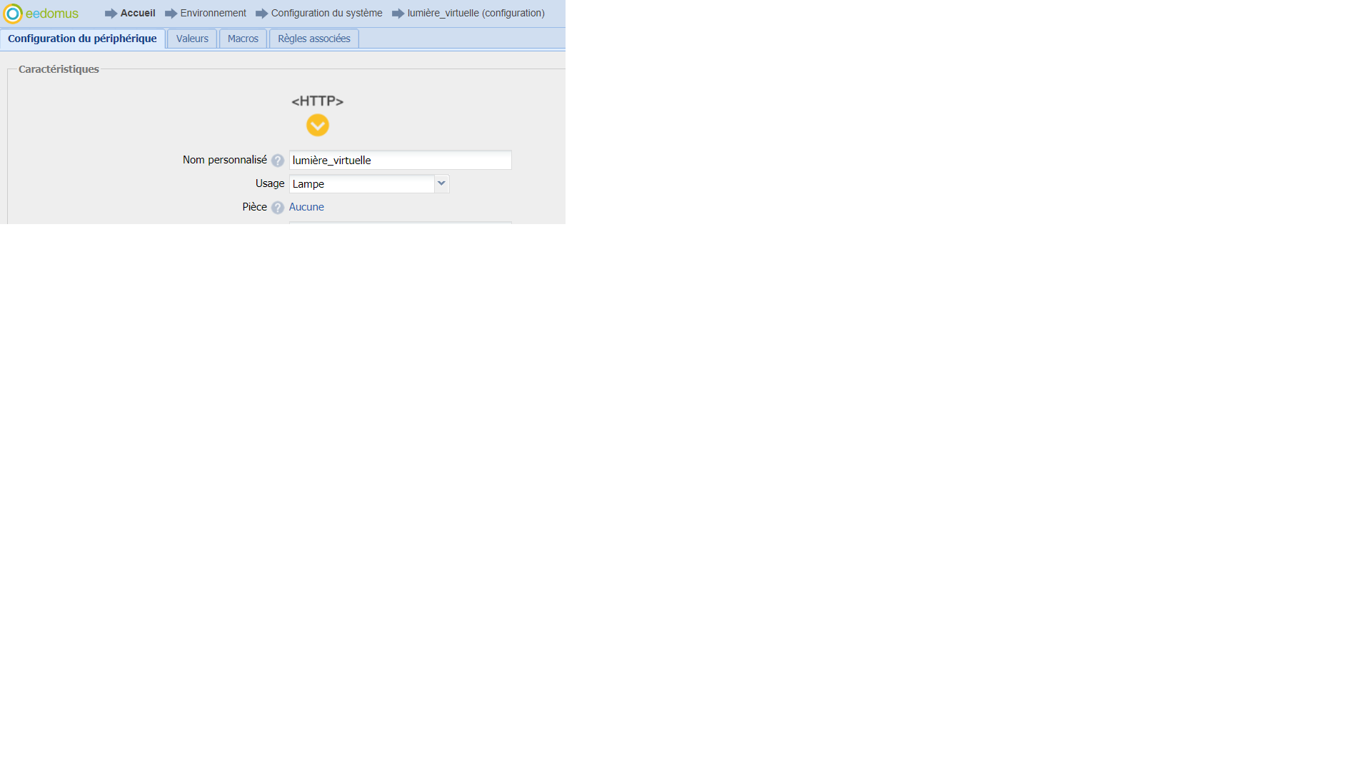

2/ Maintenant il faut créer d'un actionneur HTTP,
ici appelé : lumière virtuelle, usage : lampe
Cette fausse lumière, permettant de créer et pointer la programmation pour que cela fonctionne, (pas de pannique on y arrive...)

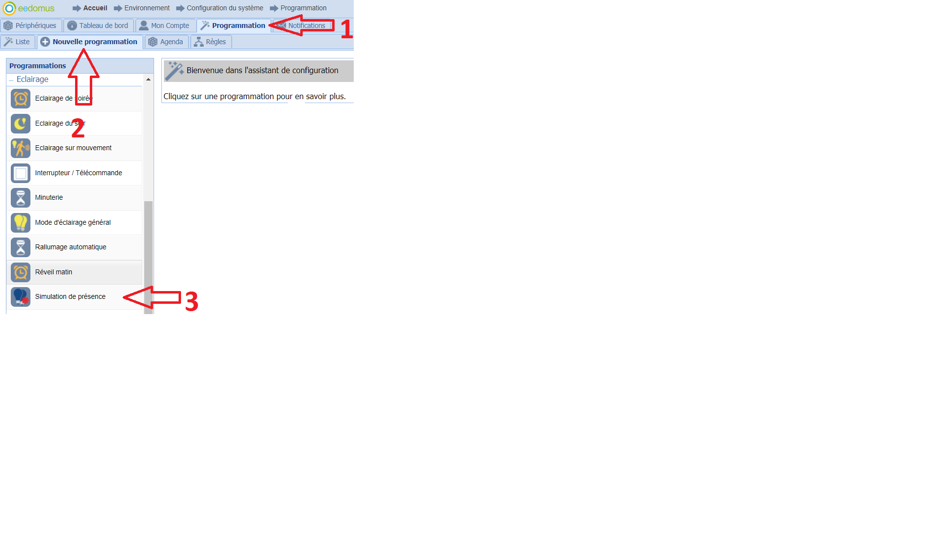

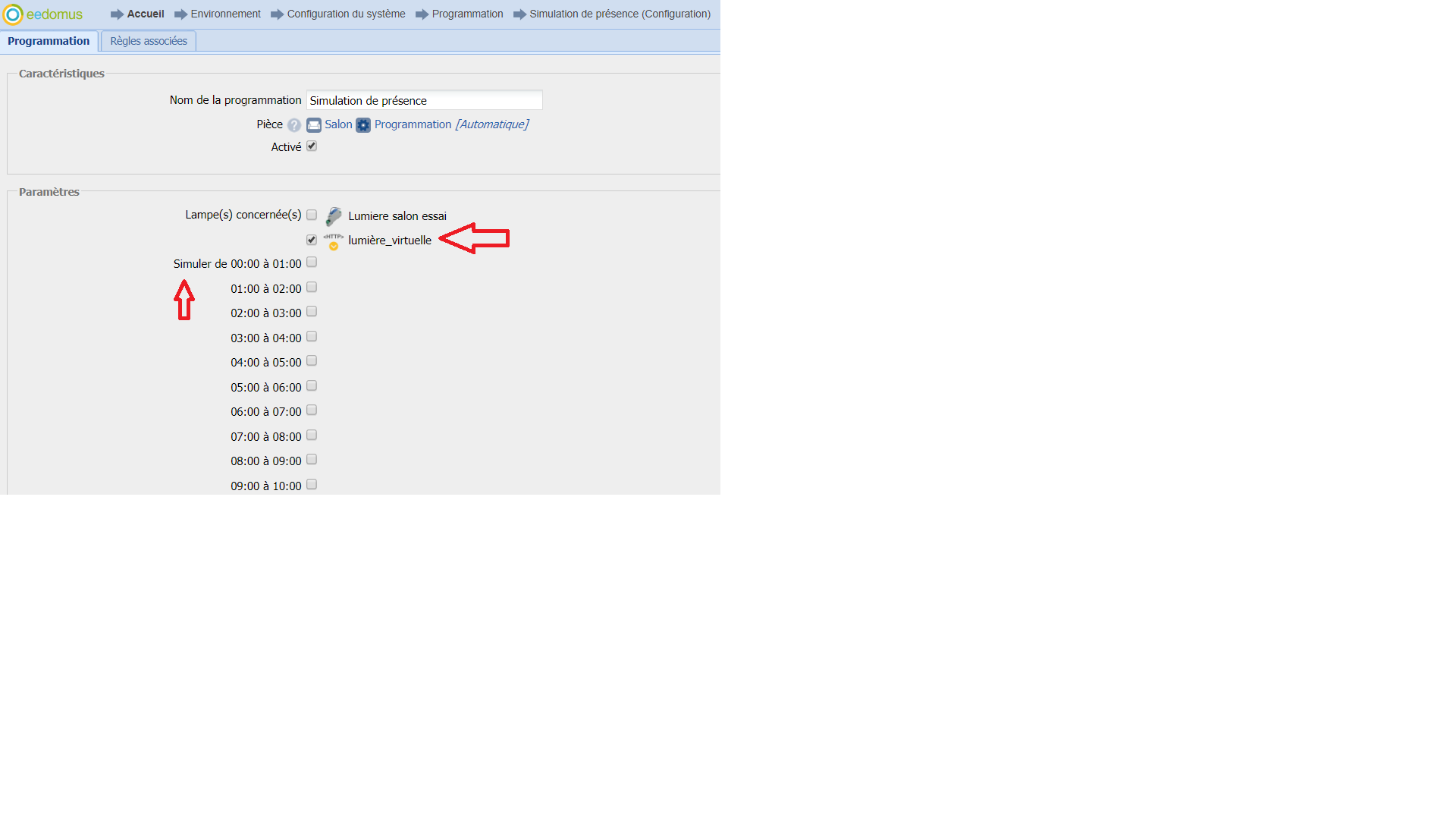

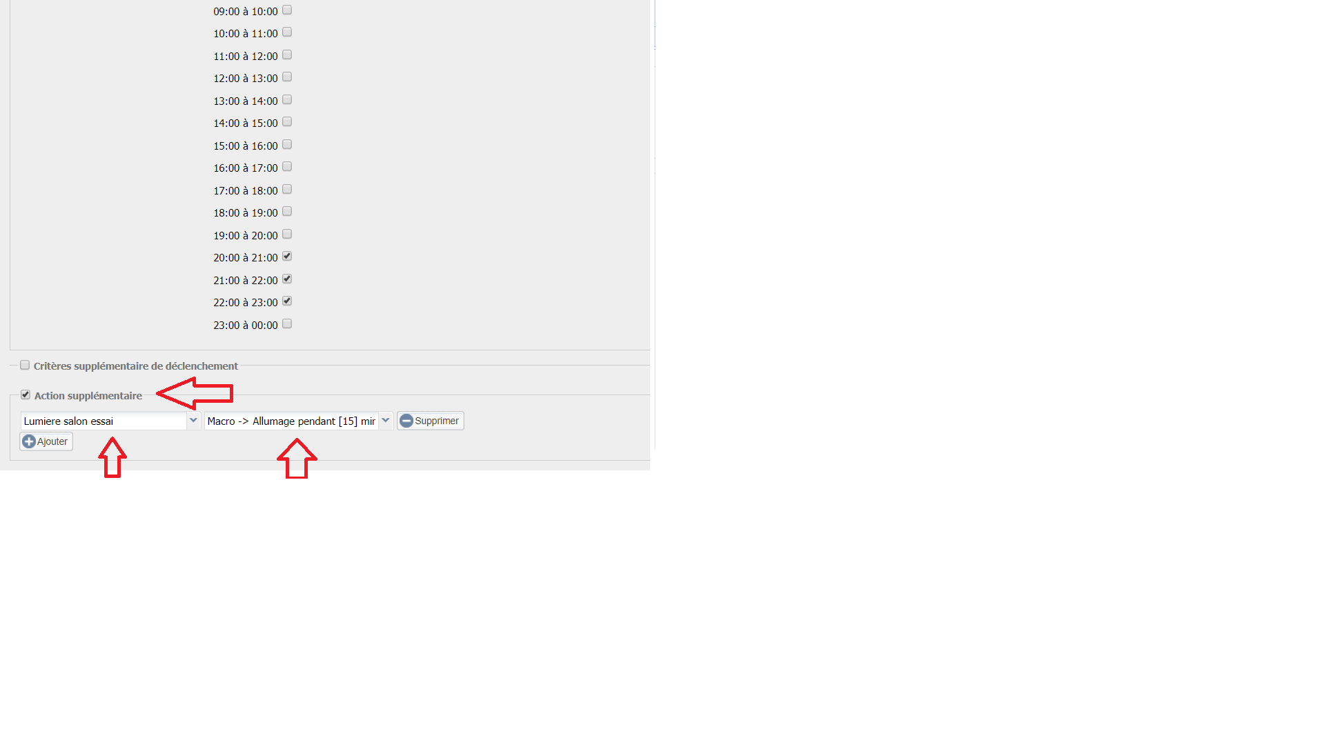

3/ Et voilà, maintenant on créer un nouveau programme, sélectionner dans la liste simulation de présence
C’est ici, que l’on choisi ou les horaires (heure par heure) ou l’on veut que la programmation se lance mais pour pas que ça s'allume à heure fixe, je pointe vers une lumière virtuelle (actionneur HTTP) et non pas vers l’actionneur lumière en cochant les heures ou je souhaite l'allumage aléatoire

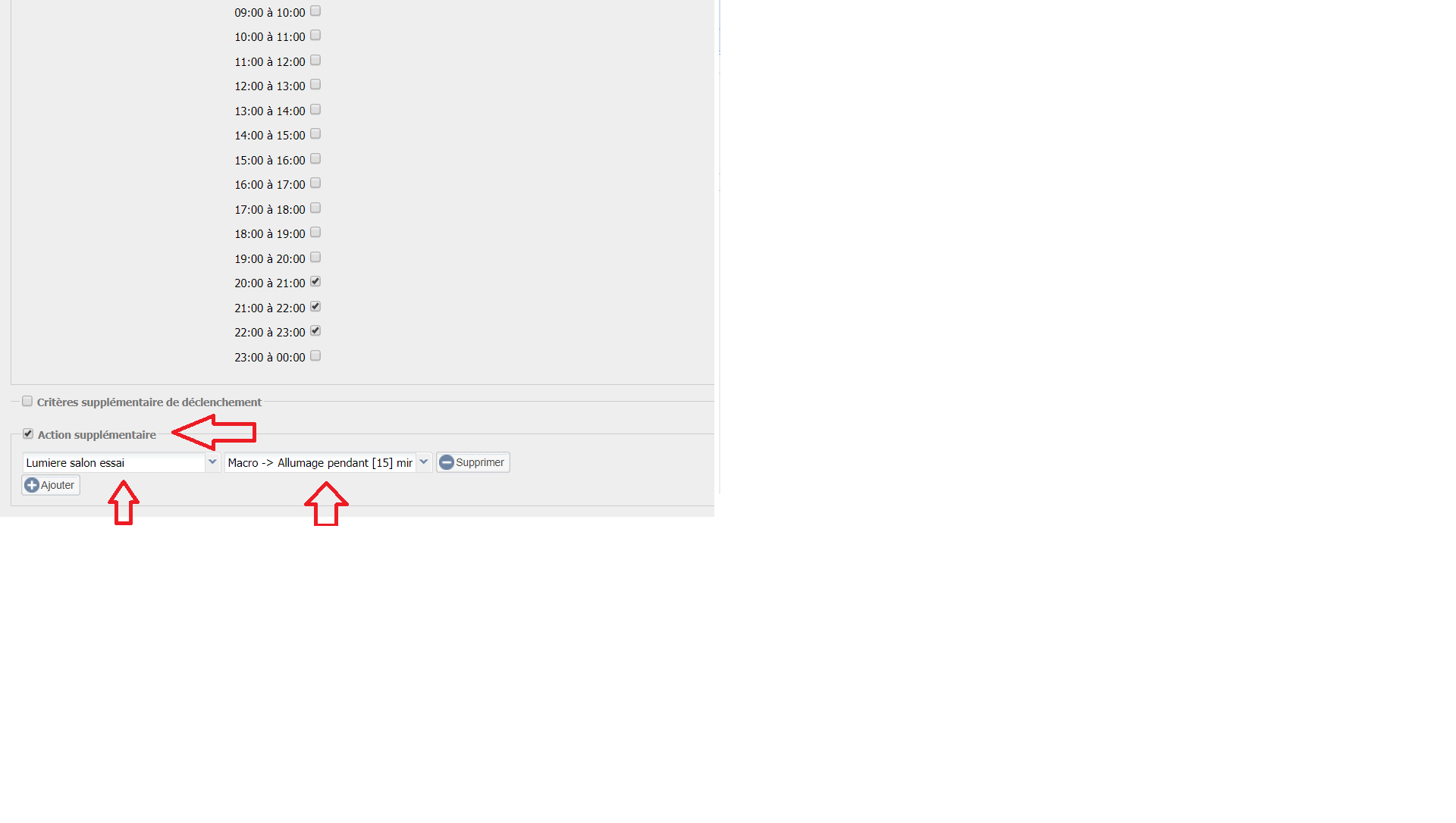

important :
Dans action supplémentaire : lumière salon essai , Macro -> Allumage pendant [15] min
je pointe ici, la vrai lumière et la macro (de l’actionneur lumière créer au debut en 1.1/) demandant allumage aléatoire
Voilà, à vous de jouer !
