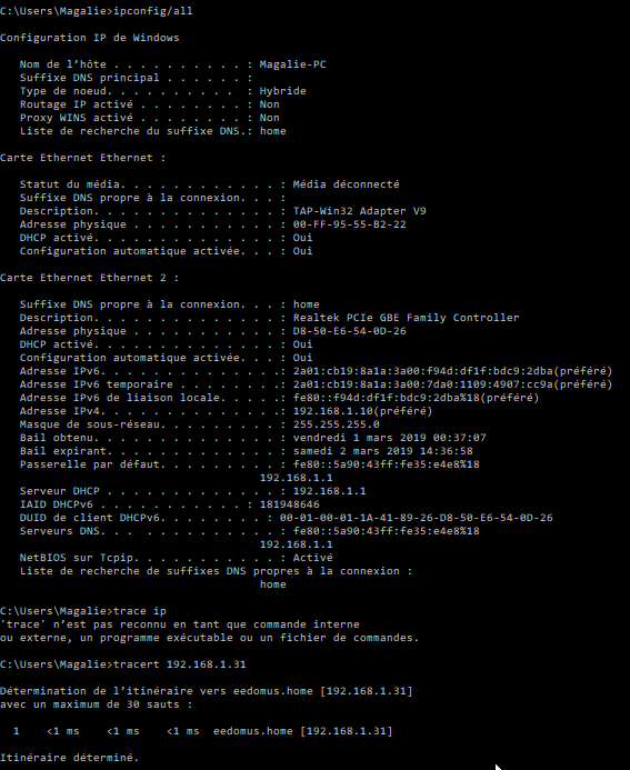

xeos a écrit:Et quand tu fais un 192.168.X.X/config ca donne quoi ?
Pour l'ip config voila ce que ca donne:
J'ai fais un ipconfig/all et un tracert sur l'ip. Je sais si c'est ca que tu voulais Xeos.
Merci pour votre aide!

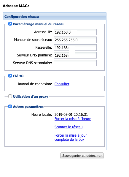

Messagepar xeos » 01 Mars 2019 20:20
SI tu fais "192.168.1.31/config" tu devrais avoir la page de config de la box
Capture d’écran 2019-03-01 à 20.16.45.png (54.35 Kio) Consulté 8806 fois

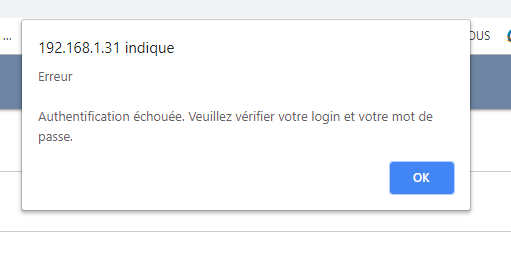

Messagepar Ehoren » 01 Mars 2019 20:51
Ok je n'avais pas compris ta demande.
Mais je ne peux pas y accéder non plus.
J'ai vérifié 20 fois mon login/mdp.
y a t-il un accès générique administrateur?

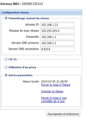

Messagepar Ehoren » 05 Mars 2019 21:35
en faisant la procédure de restauration, j'ai pu accéder par miracle à l'interface de connexion de la box.
Voici ce que cela donne:
Après la restauration, la box est injoignable alors que les modifications dans l'interface sont prises en compte. C'est moi qui est rajouté le DNS google en secondaire.
Quelqu'un à une idée?
