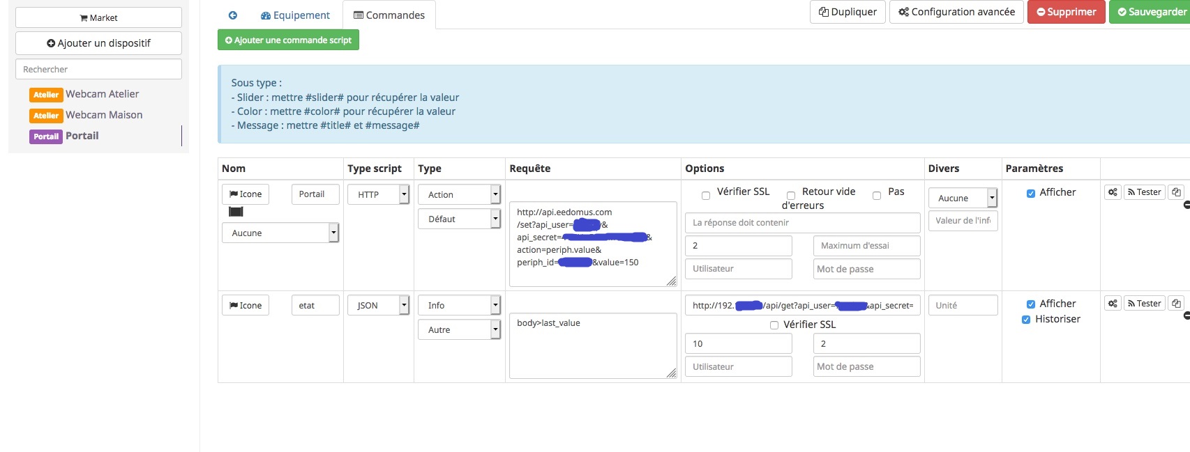

voici ma config a moi qui me donnait le retour d'etat et qui actionnait mon périf sur la eedomus.
photo joint de mon actionneur portail qui donne le retour d'état 0=fermé, 100=ouvert
ôte moi d'un doute dans ton script Pyton
import json
import sys
import urllib
ID=sys.argv[1]
IPadress="ADRESSE_IP_JEEDOM"
api_user="USER_JEEDOM"
api_secret="API_JEEDOM"
c'est pas l'ip de la eedomus , api user eedomus et api secret eedomus?qu'il faut renseigner plutôt que jeedom?
à la création de geteedomusvalue.py
il faut en nommer .py différent de à chaque périphérique sinon il on efface l'ancien d'un autre script?
je t'ai envoyé un mp
merci à toi
