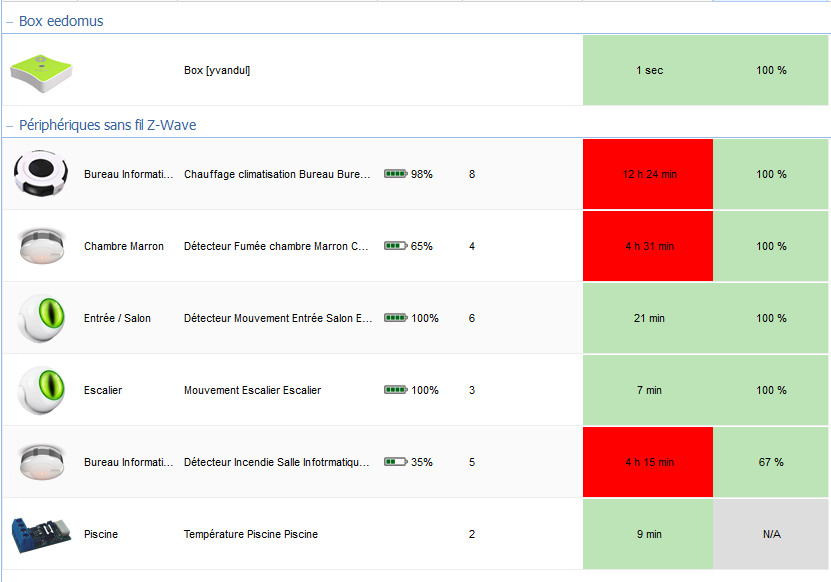

bonjour à tous
Depuis aujourd’hui, jai un soucis avec la box....
3 modules sont passés au rouges . Le problème reste le même en redémarrant la box !
Quelqu'un à une idée ? je ne sais pas quoi faire .... :(
Voir photo...
photo problème zwave

Pour les détecteur de fumée, c'est normal, il ne communique que toutes les 6 heures et la box considère qu'un module a un soucis de communication s'il n'a pas communiqué au bout de 4 heures. En fait, cet indicateur n'est pas adapté à tout les modules.
Pour le ZXT-120, c'est possible que ce soit la même chose. Le mien a finit un jour par ne plus répondre donc la panne venait de lui. ;)

Tu n'aurais pas changé les valeurs de polling à tout hasard?

je n'ai pas changé les valeurs de polling....je m'y connait pas assez pour ça anne-marie...je sors de la zibase et pour le moment j'apprends...
je crains comme dit steph31 que ce soit une panne...
je vais en acheter un autre...
