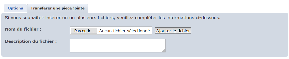

FGM a écrit:2- J'ai un exemple de scénarios quej e vopusrais transférer , mais je suis incapable de joindre les images :roll:
c'est facile de transférer une image sur le forum
1 - cliquer sur l'onglet transférer une pièce jointe
aller cherche le fichier image par Parcourir puis ajouter le fichier
2 - Insérer le fichier image à l'endroit du curseur

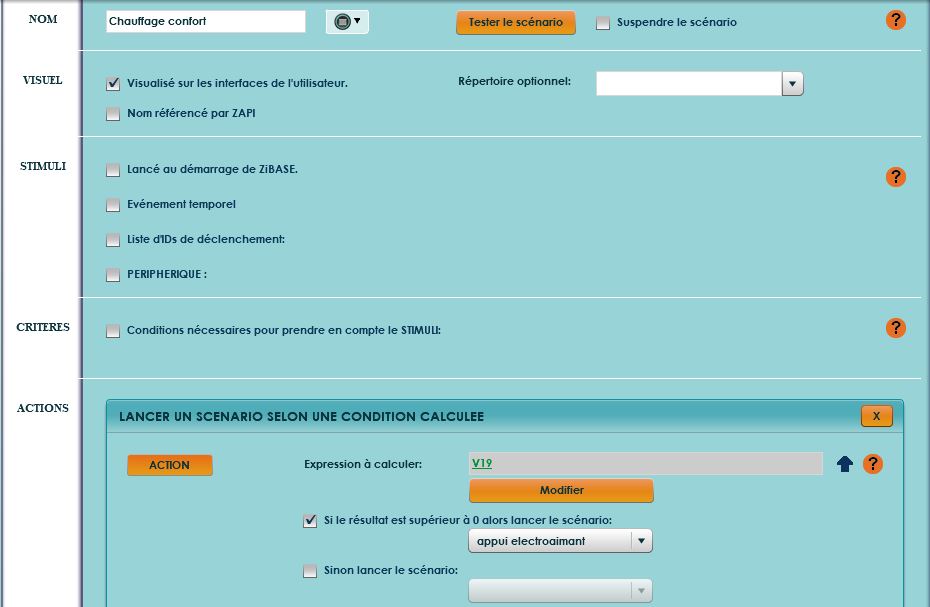

Voici un exemple de ce que je voudrais reproduire sur eeodmus :
le scénario chauffage confort permet de lancer le chauffage à fond
scenario chauffage confort
C Chauffage confort.JPG (62.98 Kio) Consulté 4931 fois

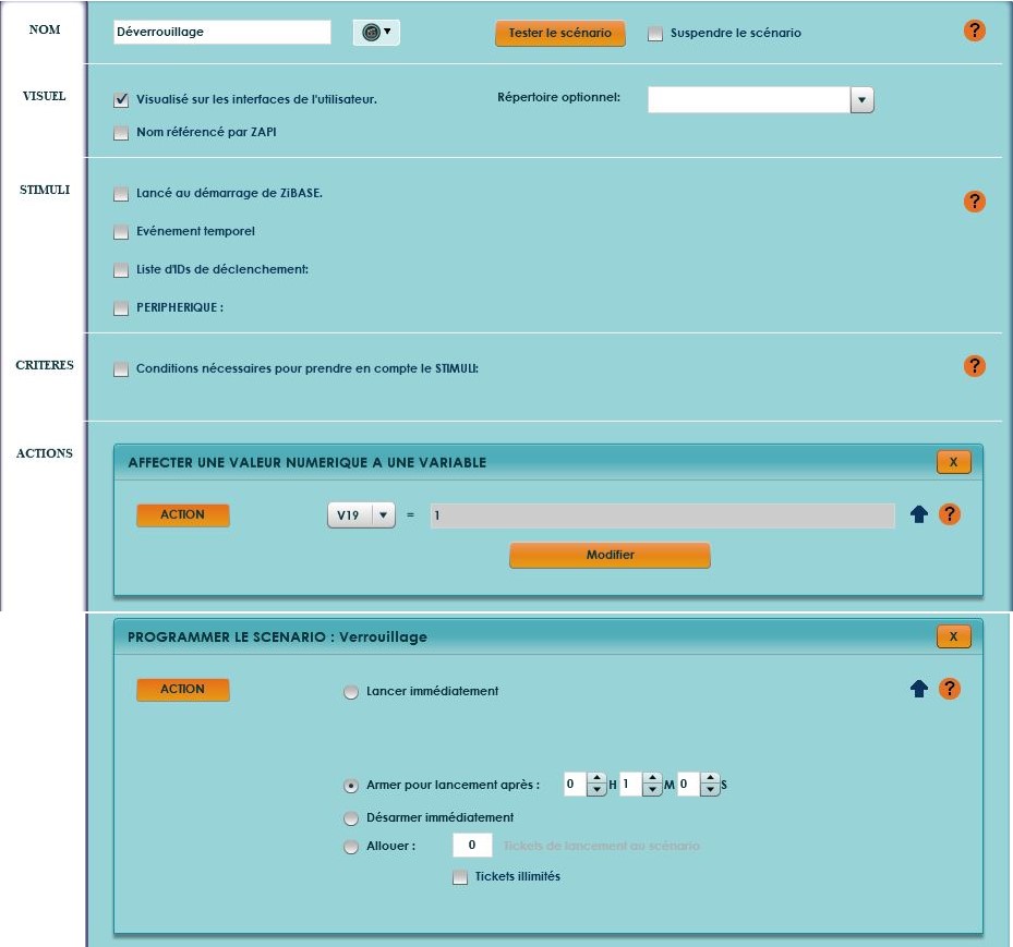

; pour éviter un lancement intempestif il ne peut se lancer que si, préalablement le scénario déverrouillage
Scénario déverouillage
C déverouillage.jpg (97.99 Kio) Consulté 4931 fois

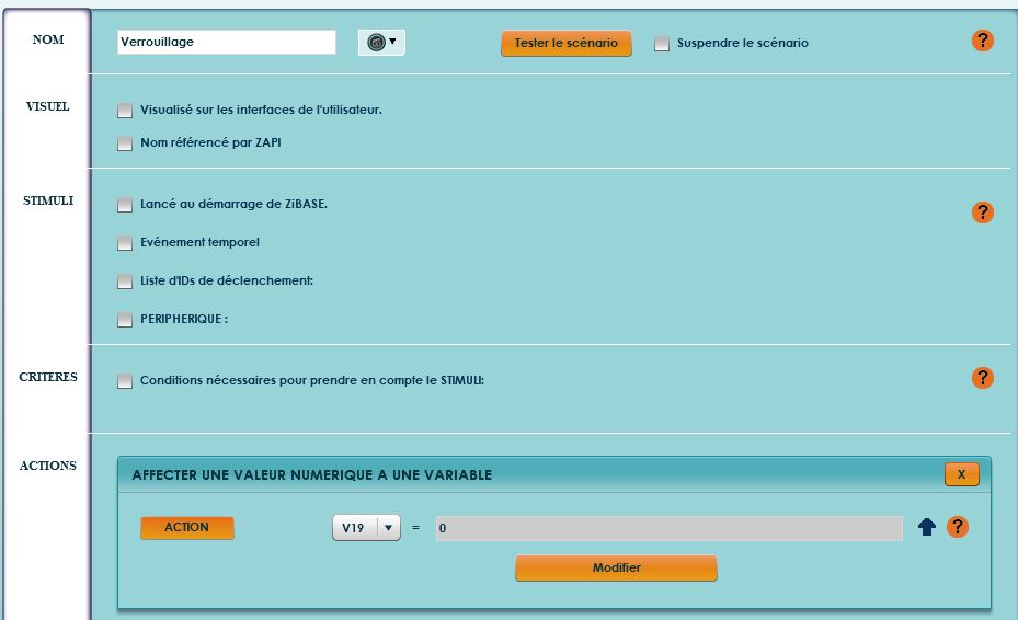

a été lancé . Le déverrouillage ne dure que pendant un intervalle de temps limité
Scénario verrouillage
C verrouillage.JPG (54.9 Kio) Consulté 4931 fois
