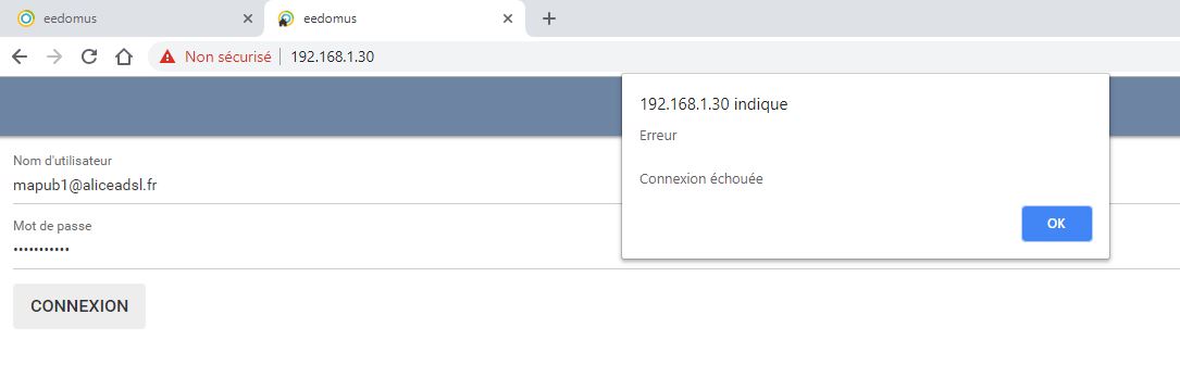

malgré un statut premium chez eedomus et un droit au support, et une impossibilité d'avoir qui que ce soit au téléphone et aucune réponse au ticket que j'ai ouvert chez eux, je viens plein d'espoir vers vous qui, je l'espère aurez une réponse à mon souci:
Lorsque je vais sur la box en local (mode secours via l'@ IP : http://192.168.1.30/ (IP fixée dans ma livebox orange), j'ai ce message :
connexion échouée

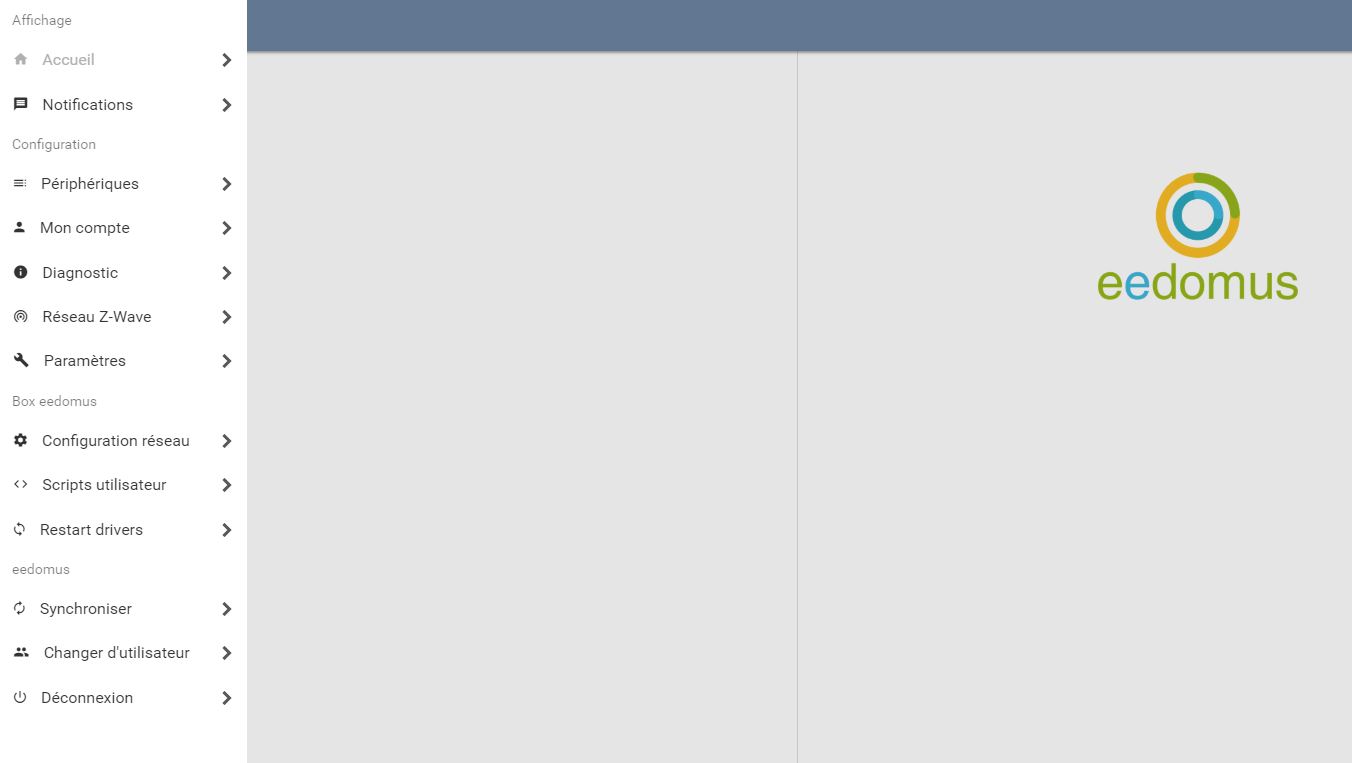

Malgré cela je suis connecté et peux accéder aux différents menus sauf "accueil" et "périphériques" qui restent vides:
menus vides

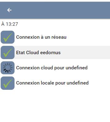

Et sur "diagnostic", j'ai un des 4 points de test qui mouline:
Diag
J'ai eu un ami qui voit écrit "box" au lieu comme moi de "undefine".
