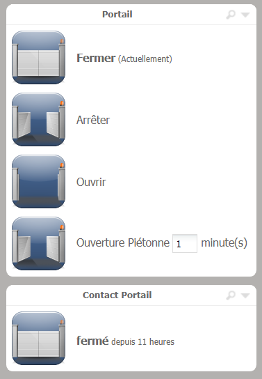

Est-ce que c'est un truc comme ça que tu veux avoir ?
Cdes Portail 2.PNG (45.87 Kio) Consulté 27639 fois
En haut avec une majuscule en première lettre ce sont les commandes possibles et en dessous c'est l'état d'un capteur en minuscule : fermé / non fermé.
Attention : si le capteur à cause du froid par exemple ne transmet pas son ordre de fermeture, il est sur "non fermé" et que tu forces cet état sur l'actionneur alors ton portail va s'ouvrir. Cela m'est arrivée un bon nombre de fois avant que je réalise ce fait. Maintenant si mon portail est ouvert par une commande externe (dans mon cas une télécommande NICE et/ou ma télécommande RTS TELIS4) mon capteur m'indique "non fermé" et mon actionneur reste sur l'icone "Fermeture" par exemple.
Je ne sais pas si j'ai été clair, mais je déconseille fermement la recopie d'un capteur sur un actionneur. C'est peut être beau sur ses Widgets, mais attention dans la réalité de se retrouver avec un portail ou ou une porte de garage ouverte alors que l'on croit quelle est fermé...

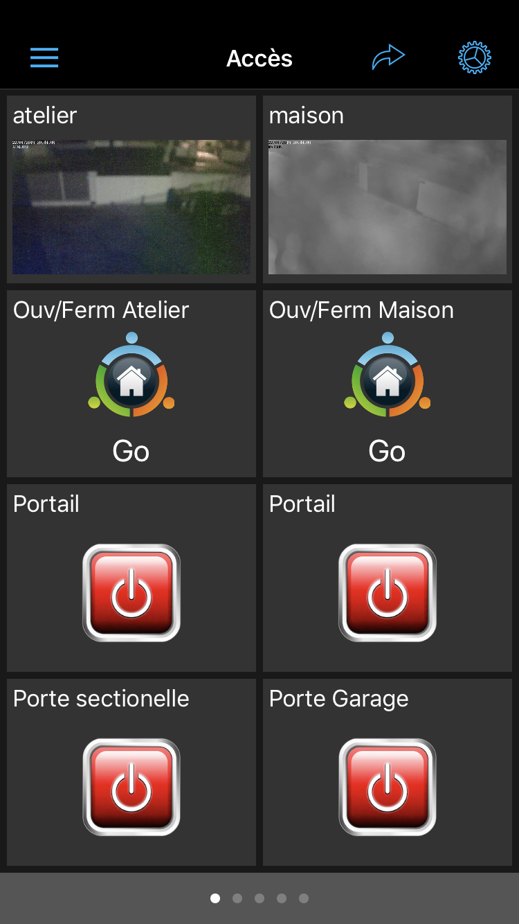

Messagepar jeje66 » 22 Jan 2019 19:51
Merci RAR pour ta réponse
c'est pas forcement ce que je veux faire, j'utilise pas l'application officelle pour faire fonctionne la eedomus.
j'utilise Impérihome qui pour moi est beaucoup mieux, je te joint une copie de mon écran de tel
Quand j'utilisais ma Zibase le logo porte garage ou porte sectionnelle était en vert c'est que les portes étaient ouvertes, je pouvais appuyer dessus pour déclencher une fermeture ou ouverture.
Mes capteurs placés sur des portes sectionnelles à l'intérieur ça fonctionne au top jamais eu de problème ou de différence d'état en 4 ans d'utilisation
Pour les portails je suis d'accord, chez moi avec des capteurs ça n'a jamais bien fonctionné c'est pour ça que j'ai mis des cameras pour vérifier l'état ce qui est beaucoup plus rassurant.
