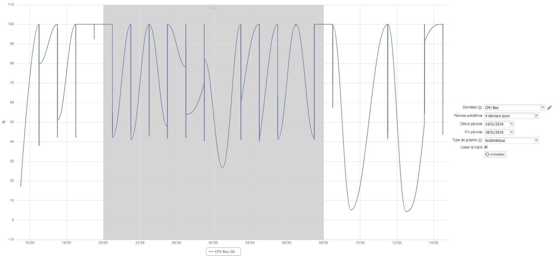

Messagepar vieeric » 18 Jan 2019 15:08
chez moi mon CPU n'arrete pas de faire le yoyo

Messagepar rover820i » 18 Jan 2019 15:15
Impressionnant.
Regarde la liste des règles et vois s'il n'y en a pas une qui se déclenche pendant les pics.

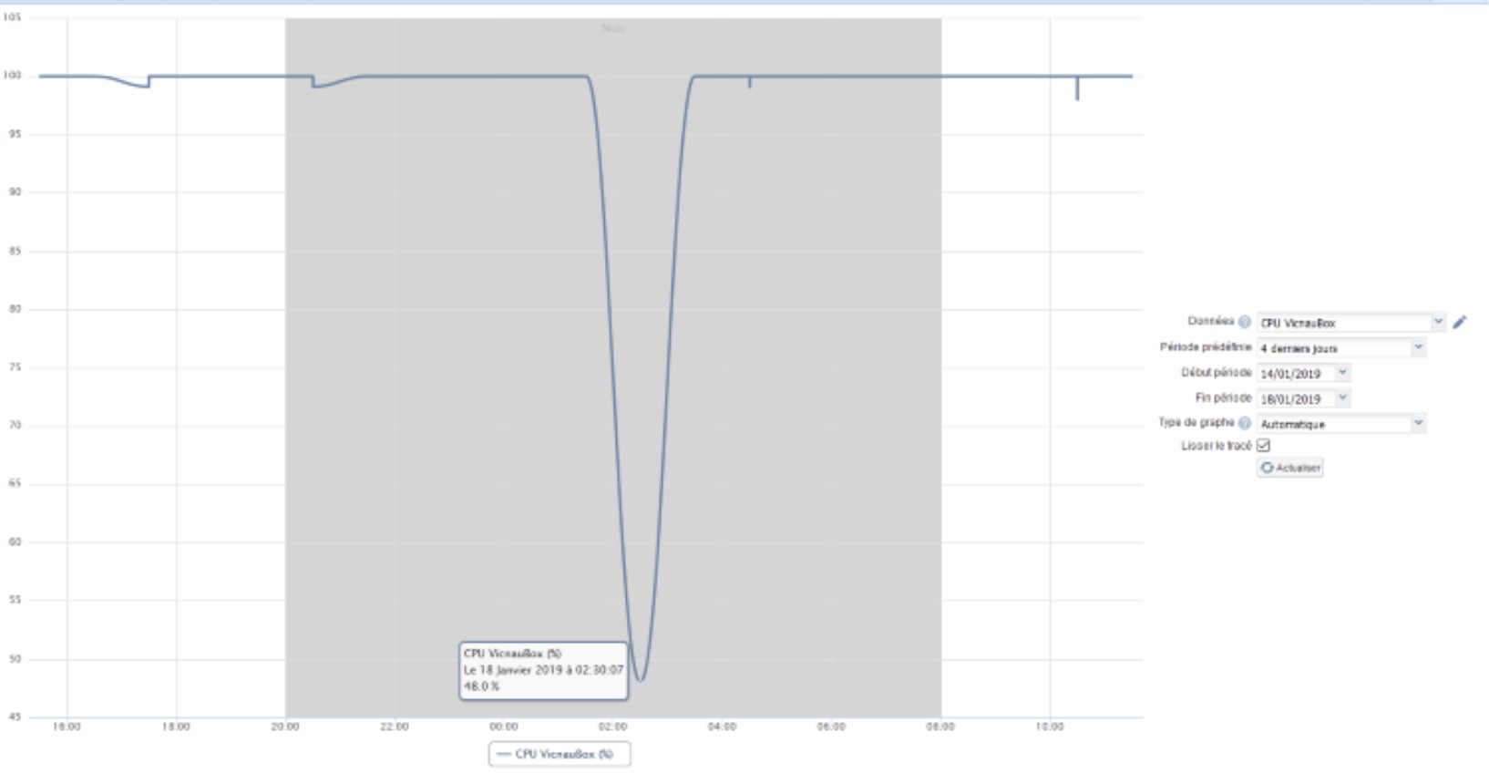

Messagepar Vicnau32 » 18 Jan 2019 15:31
Voici la mienne. Moi j'ai le problème depuis hier début d'aprem.
