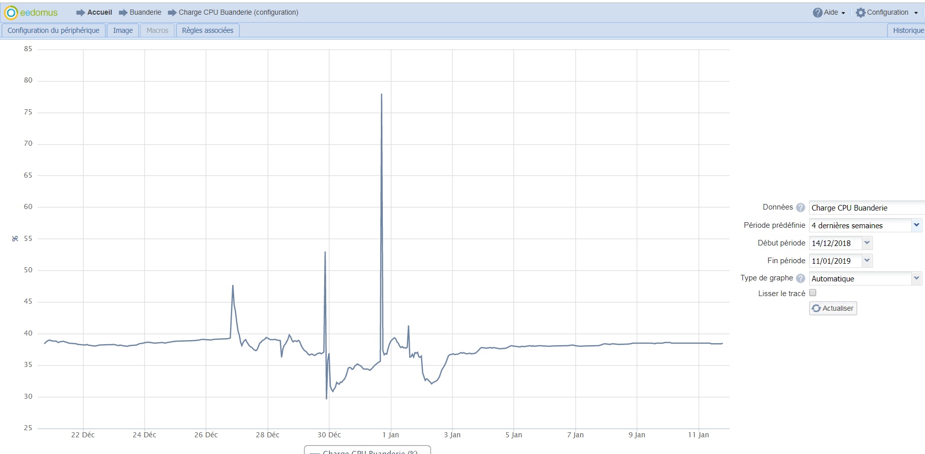

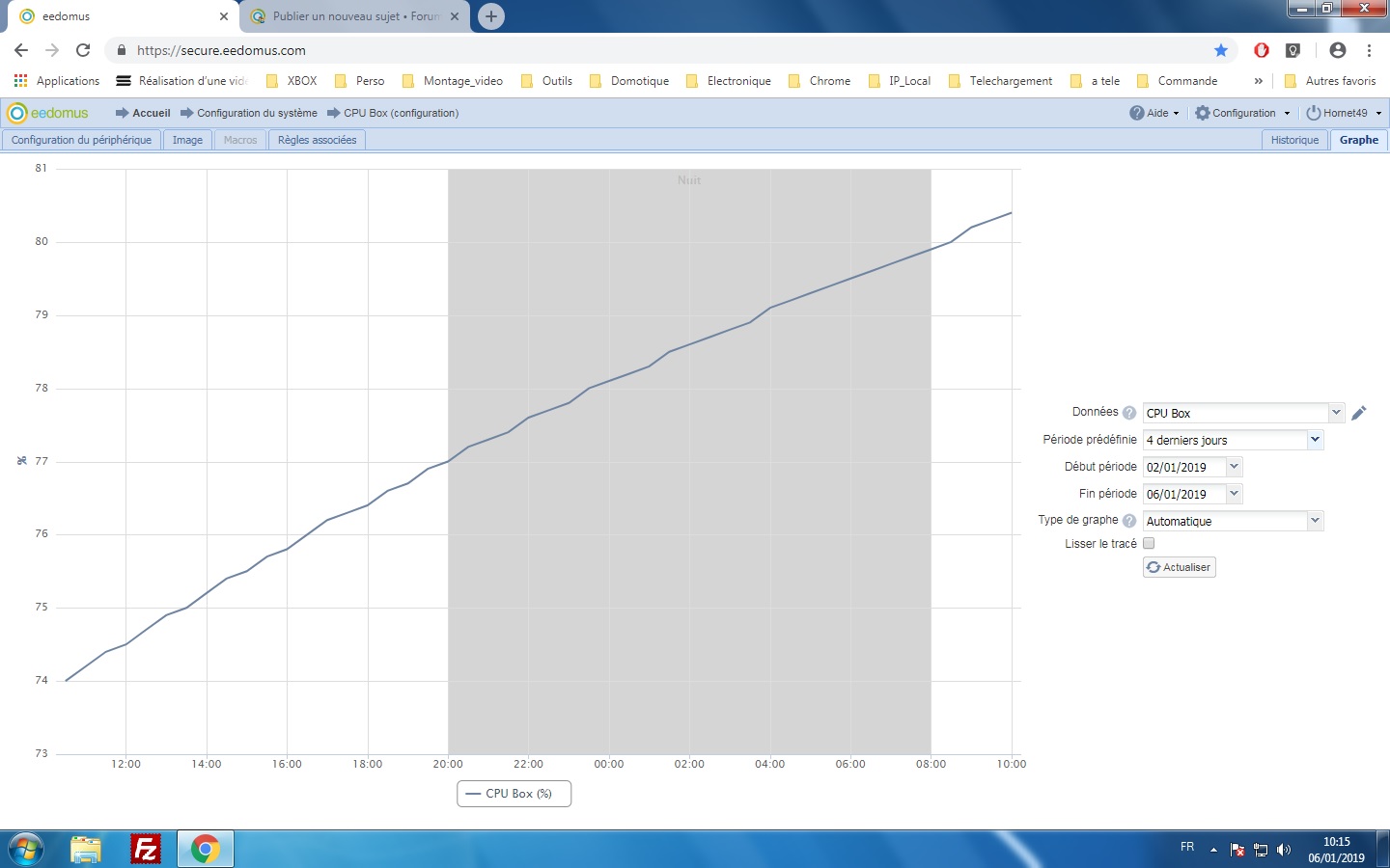

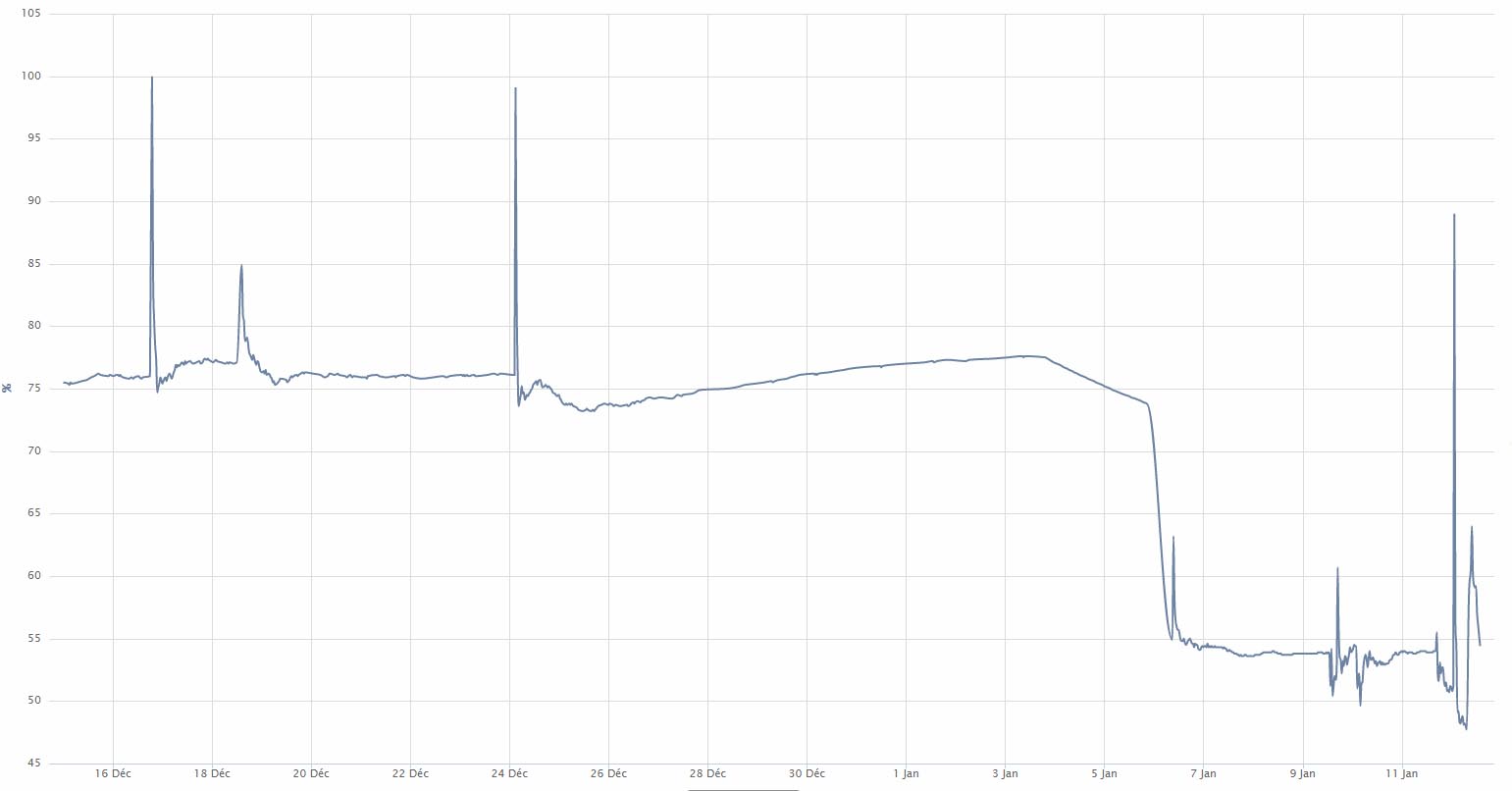

je viens de remarquer que ma box eedomu monte d'1% processeur toute les 2 heures c'est une courbe bien régulière. (voir PJ)
comme savoir ce qui provoque cette charge qui fini par la faire saturer puis reboot je pense...
Est ce que vous aussi vous avez ce problème ? ou c'est normal ?

Messagepar hornet49 » 08 Jan 2019 08:51
je viens de supprimer les scripts que j'avais désinstaller et aussi (et je pense que cela vient de là)
j'ai débranché ma clef 4G qui ne fonctionne pas pourtant certifier EEDOMUS :-/
la box chutai tout doucement et ce matin 31,6%
cool !!!!
Merci à tous

Moi j'étais à 78% en augmentation, et là je suis descendu à 54% en supprimant des périphériques que je n'utilisais plus (non désassociés), et des règles désactivés que je n'utilisais plus non plus.
Ce qui m'inquiète c'est qu'il me reste un grand nombre de modules à implémenter pour les éclairages, et des règles à adapter...

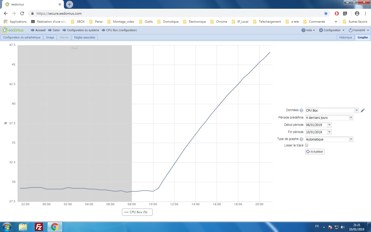

Messagepar hornet49 » 10 Jan 2019 21:24
j'ai parler trop vite elle repart dans les tours lol
ça serait bien de pouvoir savoir ce qui provoque cette surcharge :-/
aucune règle ne c'est lancé au même moment grrrrrr

technoman63 a écrit:Utilise tu impérihome ? moi depuis 3 jours j'ai diminuer l'actualisation à 10 secondes et je suis passé de 85% à 60% coïncidence ? ou réel efficacité :?:
Bonne idée, je vais tenter ça aussi. J'oscille actuellement entre 52 et 54%, on verra s'il y a une efficacité.

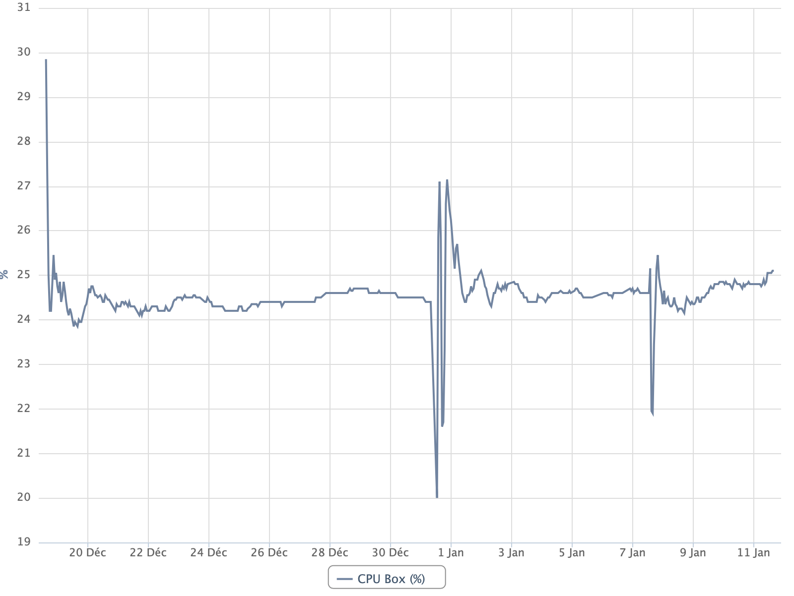

Messagepar Havok » 11 Jan 2019 16:23
Capture d’écran 2019-01-11 à 16.23.06.png (187.72 Kio) Consulté 12864 fois

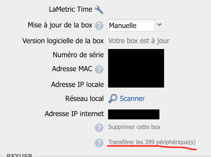

Messagepar rover820i » 12 Jan 2019 14:23
Punaise vous n'avez rien sur vos box ou quoi ? :mrgreen: :mrgreen:
Sans titre-1.jpg (98.04 Kio) Consulté 12810 fois

je pense que j'ai trouvé le problème, j'utilisais 2 fois le script de calcul pour faire une multiplication toute les minutes (pour convertir un index en litre)
j'en ai désactivé un (paramètre espère) et là pour l'instant je suis retombé à 28.

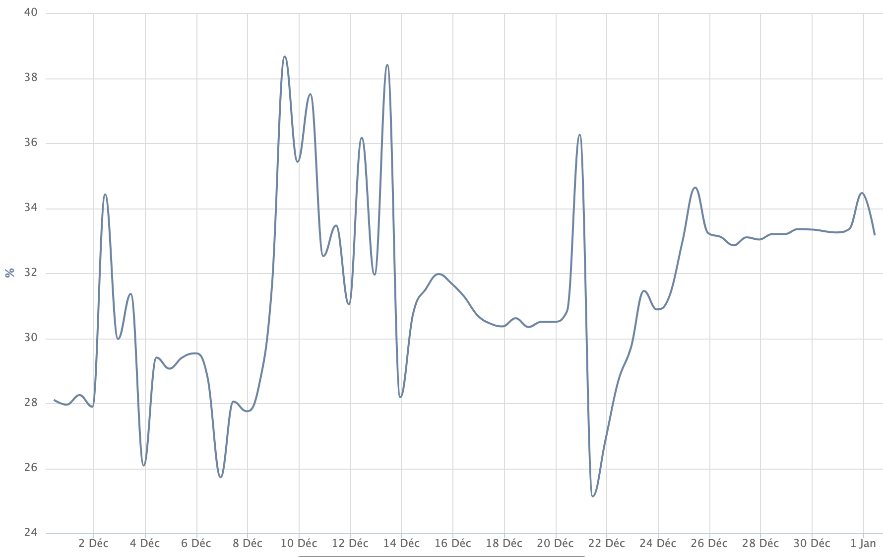

Messagepar schizo » 14 Jan 2019 08:46
Variation sur 1 mois
Capture d’écran 2019-01-14 à 08.44.19.png (252.29 Kio) Consulté 12709 fois
