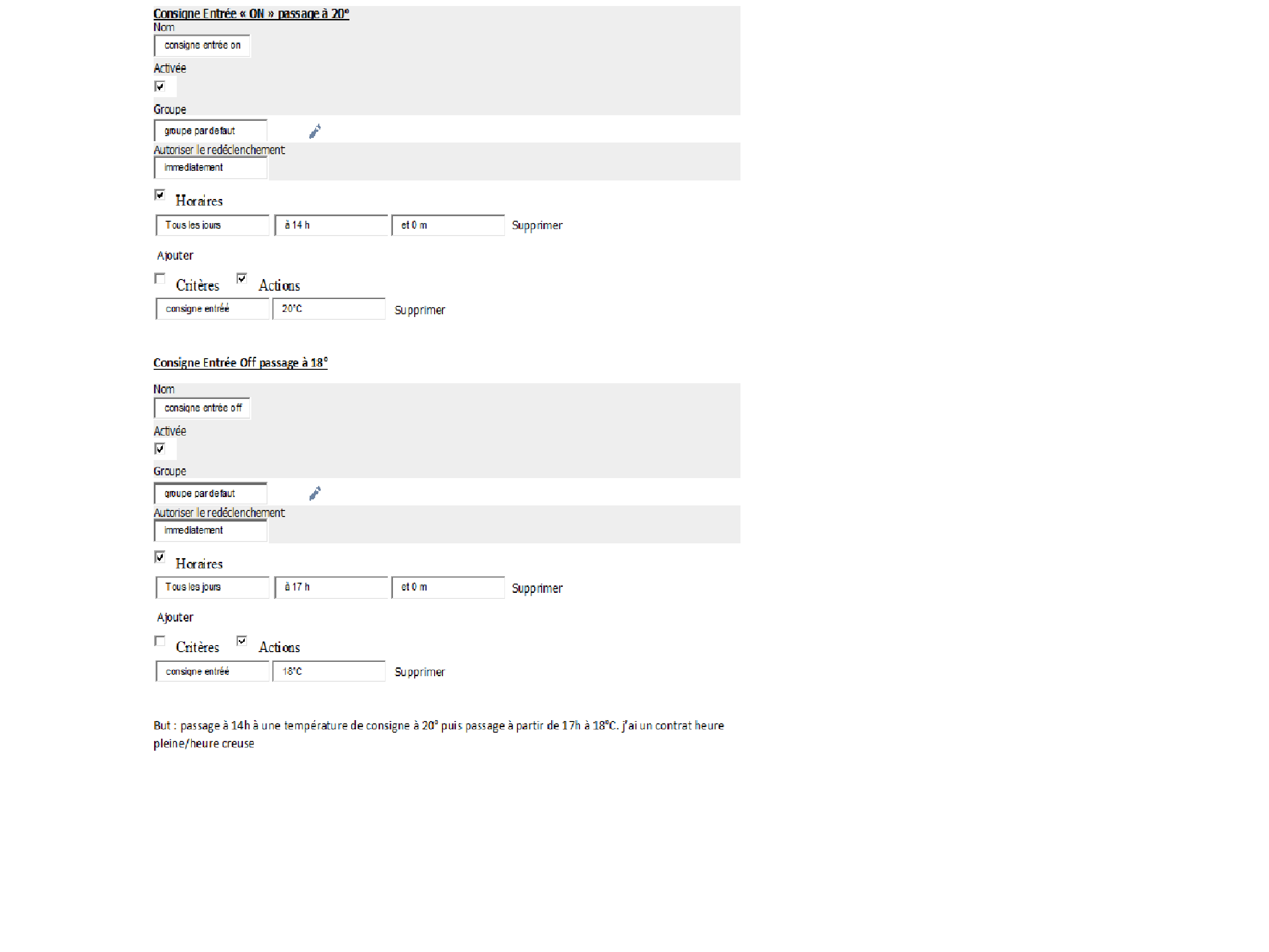

Messagepar keith » 27 Déc 2018 14:27
pour Technoman63
avec mes excuses pour le retard ( noël)
je vous joins un screen de mes règles.
pour XEOS:
pour la remontée des températures, j'ai mis une fréquence de polling "toutes les 2 mn". c'est le même resultat
regles split entrée 3.png (68.74 Kio) Consulté 6125 fois

technoman63 a écrit:Comprend rien du tout :o tu veux faire quoi? tu as des screen de tes règles actuelles?
je veux simplement que pendant les heures creuses, les splits montent la température à 20°et qu'en dehors la temperature soit de 18°
keith

Messagepar stef31 » 28 Déc 2018 14:33
Déjà, la sonde de température qui sera prise en compte pour le suivi de la consigne est celle du split et non pas du ZXT-120.
keith a écrit:le Numéro du split Daikin est le bon car si je l’arrête directement à travers la commande "off" il s’arrête bien et se remet en route lorsque la commande lui indique de se remettre en route à partir de l'heure indiqué dans les règles associées.
La déduction est potentiellement vrai sauf que pour Daikin (comme pour d'autres marques) avec le ZXT-120, il existe plusieurs numéros et peut être que certains peuvent fonctionner partiellement.

Messagepar stef31 » 14 Jan 2019 18:59
keith a écrit:si je comprends
-la température de consigne du ZXT ne sert à rien puisque c'est la sonde du Split qui sert.
Cela permet de modifier la consigne de température qui sera envoyée à ta PAC.
keith a écrit:-en fait on a que la fonction On/Off qui fonctionne sur le ZXT.
C'est ce qui est un peu agaçant avec le ZXT-120 bien que j'étais tombé sur le bon code à la deuxième tentative dans mon cas. Je ne me rappelle plus du code que j'avais mis.
Il existe aussi la fonction d'apprentissage mais c'est plus long et fastidieux à configurer.
keith a écrit:-comment valider la température d’arrêt du split.
En trouvant le bon code ou en utilisant la fonction d'apprentissage du ZXT-120.
keith a écrit:par contre je ne vois pas comment verifier que tel ou tel numero fonctionne partiellement ou non
Avec l'infrarouge, c'est un peu plus compliqué, mais avec un peu de méthode, tu devrais y arriver.
Par exemple, en abaissant la température, si cela souffle du froid, tu peux en déduire que les consignes sont bien modifiées. C'est dans le cas, où tu as une clim réversible.
