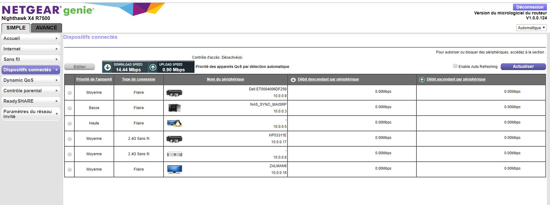

Messagepar ropre » 30 Nov 2018 00:58
Oui j'ai bien appuyé sur le bouton avant d'alimenter la box comme le dit la procédure.
L'adresse ip de la box est 10.0.0.2 sur le portail web donc lors de sa dernière connexion.
C'est le routeur (Netgear R7500) qui gère ça tout seul automatiquement, et je n'ai pas eu de problème pendant des mois. (Box reçue fin 2017)
Le seul changement que j'avais fait il y a deux ans , c'était de réserver sur le routeur l'adresse 10.0.0.9 pour une imprimante que je voyais souvent hors connexion.
qd je ping 198.162.0.30 ou .1.30 il n'y a pas de réponse et qd je ping 10.0.0.2 le message est "réponse de 10.0.0.16: impossible de joindre l’hôte de destination".
Là je ne vois pas comment faire.
Merci de ton aide

Messagepar stef31 » 30 Nov 2018 06:19
J'ai l'impression que ta box a changé d'adresse IP et qu'elle sur une autre plage d'adresse IP que 10.0.0.x
ropre a écrit:C'est le routeur (Netgear R7500) qui gère ça tout seul automatiquement, et je n'ai pas eu de problème pendant des mois. (Box reçue fin 2017)
Bienvenu dans les joies de l'informatique où tout fonctionne parfaitement puis se plante sans raison... Il y a déjà eu d'autres utilisateurs qui ont eu des cas similaires avec la box mais je n'ai jamais lu de diagnostic sur les causes.
ropre a écrit:qd je ping 198.162.0.30 ou .1.30 il n'y a pas de réponse
Je dirais que c'est logique si ton masque de sous réseau est 255.255.255.0 et que ta plage est 10.0.0.x
ropre a écrit:qd je ping 10.0.0.2 le message est "réponse de 10.0.0.16: impossible de joindre l’hôte de destination".
C'est un peu plus curieux, c'est comme si tu avais un "trace route" qui était configuré.
Avec théoriquement l'équipement ZALMAN qui devrait répondre.
En plus ta copie d'écran ne fait pas apparaitre ta box et la led verte fixe est supposée indiquée qu'elle est connectée à Internet. Est ce que sur le port Ethernet de la box, les deux voyants vert et orange s'allument? Il y en a un qui doit clignotait quand elle communique.
A supposer que ton alimentation soit bonne (tu l'as bien testé avec une autre alimentation???), je remplacerais le câble Ethernet (c'est déjà arrivé à un autre utilisateur de mémoire) et je procéderais à une nouvelle restauration.

Messagepar ropre » 01 Déc 2018 09:14
merci à vous deux pour votre aide.
Le support m'a répondu jeudi dernier, je leur ai expliqué la même chose qu'ici et j'attends de nouvelles suggestions de leur part.
Pour ARTNOW: j'ai déjà changé le cable RJ45 et branché derrière la box internet directement, sans aucun effet. j'ai bien les deux led à côté de la prise qui s'allument. le problème ne vient pas de là a priori.
Pour steph31: la procédure de restauration ne fonctionne pas, aucun effet, la lumière reste vert fixe indéfiniment.
l'adresse 10.0.0.16 est celle de mon ordi (ZALMAN) sur lequel je ping l'adresse 10.0.0.2, d'où peut-être la réponse obtenue. Maintenant comment faire ?
sur le portail web ma box apparaît en 10.0.0.2, ce qui veut dire que c'était son adresse à sa dernière connexion. est-ce que celle ci a pu changer depuis ?
sur mon routeur je n'ai pas réservé d'adresse pour la box eedomus mais je devrais peut-être le faire ?
j'ai l'adresse MAC de ma box, est-il possible de réserver une adresse ip pour une adresse MAC donnée sur un routeur ?
Qu'en penses-tu ?
