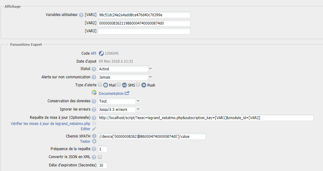

Messagepar daoney29 » 12 Nov 2018 21:04
Effectivement, il y a bien dans les paramètres expert du périphérique Legrand un paramètre correspondant à la fréquence de la requête de mise à jour (elle est réglée par défaut à 1 min).
vue des paramètres experts du device LwN
Simplement, pour tester, lorsque j'exécute une requête manuelle sur mon périphérique Legrand après une commande d'allumage sur une lampe depuis un interrupteur physique (la lampe est affectivement allumée), le résultat xPath reste à la valeur 0 (OFF).
La même requête manuelle après une commande d'allumage depuis eedomus renvoie la valeur xPath 100 (ON).
Idem lorsque je fais le test avec la commande d'extinction, bien sûr.
