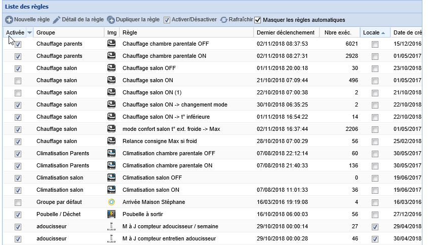

Bonjour, après presque 3 ans d'utilisation de la box je viens de découvrir que certaines règles étaient stockées en local et d'autres non. J'ai beau essayer de cliquer sur la case locale pour soit cocher ou décocher la case, rien y fait. j'ai essayé de créer une règle et je ne vois pas de choix possible pour le stockage de celle-ci. Si quelqu'un sait comment faire ?
Pourquoi cette question :
J'ai grosso modo 260 règles de créées (à 1 ou 2 près) :o . en faisant un tri sur les règles, je m'aperçois que je n'ai que 16 règles :shock: qui ne sont pas stockées en local sur ma box (dont 4 qui ne sont même pas activée)
capture règle
Sur les 12 règles actives,on peut voir que 11 servent à la gestion du chauffage/clim (PAC) :?:
En local, Je dois avoir plus d'une centaine de règles qui font références à des capteurs virtuel (info récupérées sur le net comme la qualité de l'air ou les vigilances météo… )

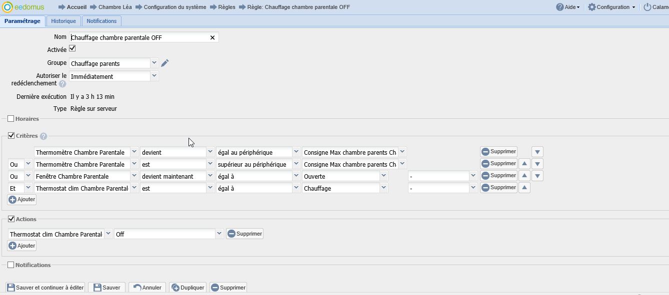

Voici une de mes 12 règles stockée sur le cloud
régle stop chauffage
et il n'y a que des critères ...
Bon bin je vais vivre avec en espérant que ma connexion internet ne lâche pas cette hiver :?

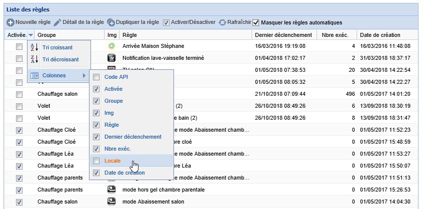

Bonjour Florian
Pour avoir la colonne "locale"
tu cliques sur la flèche à droite d'une colonne, comme si tu voulais faire un tri par ordre croissant ou décroissant. Ensuite tu clic sur colonne et enfin tu coche locale. Par contre à chaque fois que je ferme la "page règle" la colonne disparaît. Il faut que je recommence la manip.

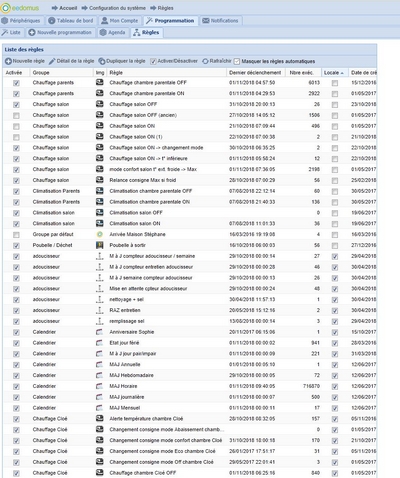

Je me suis amusé à les compter (si il y a manière de savoir le nombre sans les compter à la mano, alors j'ai été c.. un bon moment)... Bref, j'en ai 549 dont ''3'' sur le serveur.

Tu peux sélectionner et copier le tableau de règles puis coller ça dans Excel :mrgreen:
