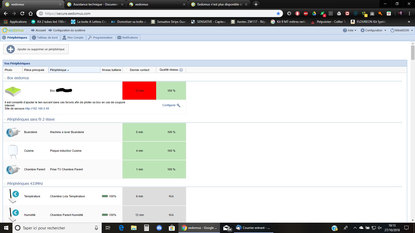

Bonjour, j ai un souci j ai des perte de connexion avec la box depuis hier. Avez vous le soucis. Rien ne fonctionne normalement. Merci de votre aide
2018-10-27 (1).png (124.4 Kio) Consulté 16645 fois

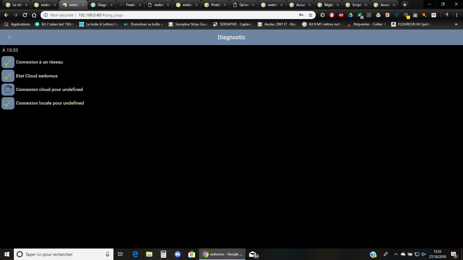

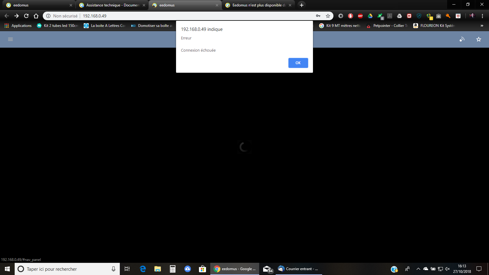

Voila j'ai aces au mode secour mais il me mes que la connexion a échoué.
La box me mes rouges pour le dernier contact. voir PJ
la box m'enregistre plus les nouveaux périphérique...
j'ai changer l'alim, le câble internet, essayer une réinstallation mais elle ne veut pas non plus.
besoin d'aide s'il vous plait merci

Messagepar fullpower » 28 Oct 2018 09:49
Je pencherai plus pour un souci de liaison EEDOMUS <----->INTERNET
-> tes périphériques semblent bien dialoguer avec ta box.
-> tente un autre câble réseau, ou change le de place sur ta box internet ou reboot ta box internet ...
