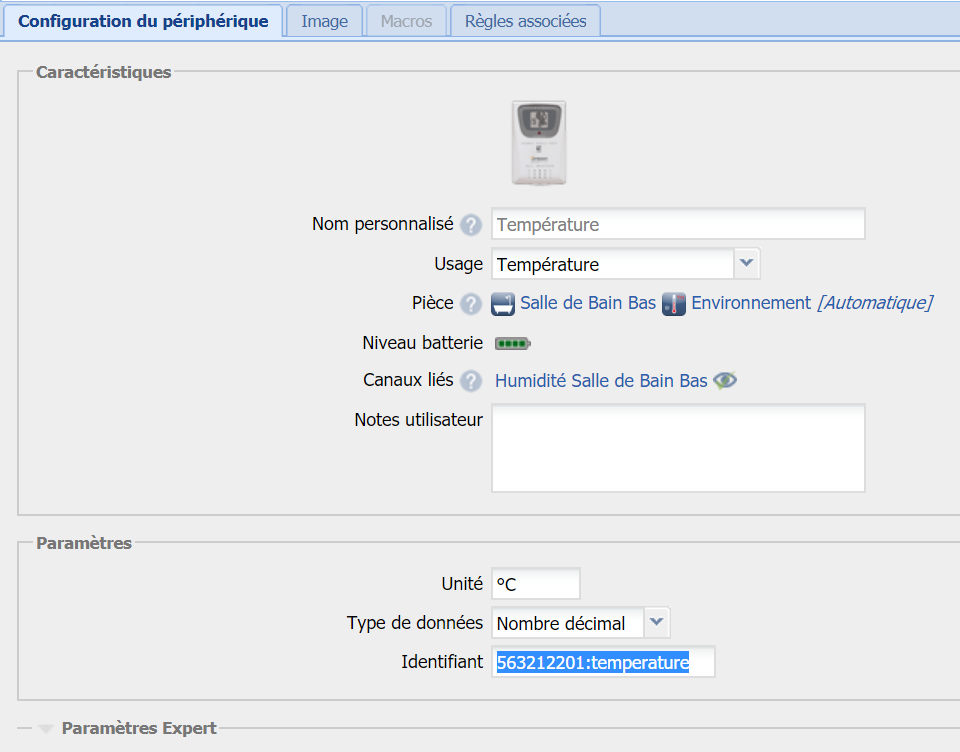

Sincèrement je ne sais pas. La seule certitude que j'ai, lorsque je configure les sondes OREGON que j'utilise, celles-ci ont deux canaux : un identifié ID=XXXXX:temperature et l'autre ID=XXXXX:hygrometry avec XXXXX=51321 pour une même sonde et par exemple 563212201:temperature et 563212201:hygrometry pour une autre sonde. C'était une hypothèse que je te soumettais car si tu examines le champ "identifiant" affiché quand tu cliques sur "Configuration du périphérique" l'identifiant est présenté tel quel :
Identifiant Sonde OREGON.PNG (56.66 Kio) Consulté 12837 fois

Messagepar RAR69 » 10 Oct 2018 17:43
Bonjour jjd,
jjd a écrit:Je certifie avec les sondes Orégon (Je n'ai que ca), ca fonctionne très bien avec la valeur affiché dans les parametres expert. (Code API sous 6 caractères décimal). Comme cela est indiqué dans la brochure.
Pour compléter ton info j'ai une sonde à 5 caractères décimaux THGR228N (51321) et deux autres THGR810 à 9 caractères décimaux (563212201) & (473611851) pour leurs identifiants respectifs et un code API sur 7 caractères. Ne pas confondre le code API et les Identifiants...
