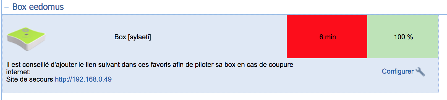

J'ai installé ma eedomus, mais j'ai visiblement un problème de connexion.
Je me connecte à https://secure.eedomus.com/ , je configure ma box, elle est en vert, tout semble aller bien.

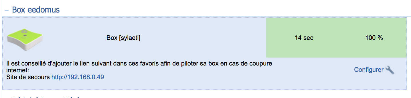

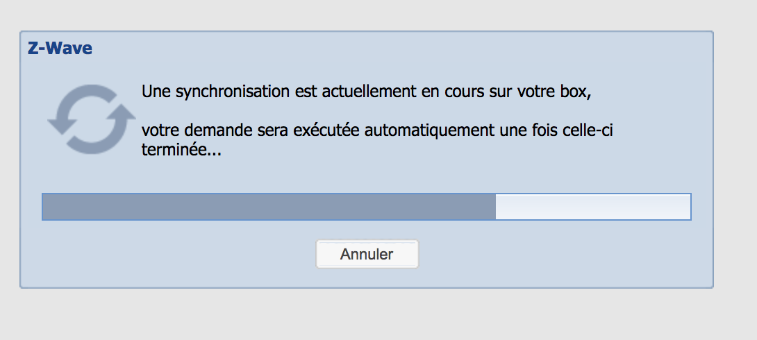

J'essaye d'ajouter un périphérique, la box tente de se synchroniser
Capture d’écran 2018-08-22 à 14.39.13.png (51.86 Kio) Consulté 3420 fois

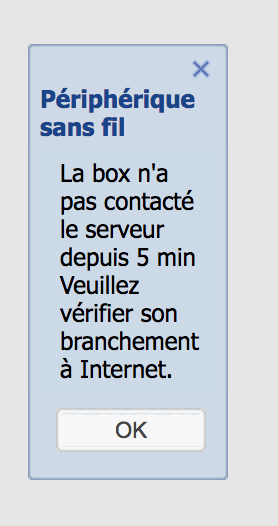

Mais fini au bout de 5 min il fait une erreur de connexion
Capture d’écran 2018-08-22 à 14.40.49.png (33.72 Kio) Consulté 3420 fois
pourtant la connexion internet est OK
dans configuration la eedomus passe en rouge
Capture d’écran 2018-08-22 à 14.44.41.png (66.15 Kio) Consulté 3420 fois
Si je redémarre la box , elle repasse en rouge au bout de 5 minutes...

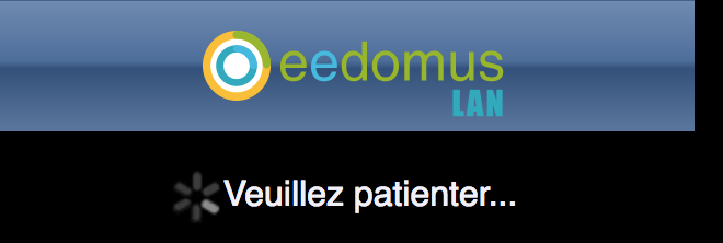

Quand je vais sur l'accès LAN , j'ai un message d'attente :
Capture d’écran 2018-08-22 à 14.39.30.png (27.14 Kio) Consulté 3420 fois

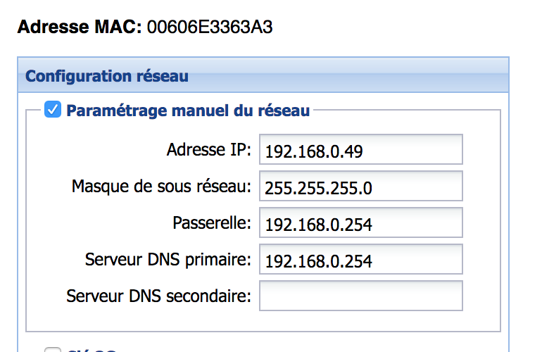

J'ai déclaré un bail DCHP permanent vers ma box eedomus dans la configuration du router de ma freebox, je suis donc sur la bonne IP.

Quelle est l'adresse IP qui est attribuée par la FREEBOX à ta box EEDOMUS?
Si ce n'est pas un problème d'adresse IP, je verrais bien un problème d'alimentation.

L'adresse IP est 192.168.0.49 et je l'ai déclaré en bail DHCP permanent au niveau du routeur de la Freebox, donc elle ne va pas changer.
Capture d’écran 2018-08-23 à 09.00.49.png (63.53 Kio) Consulté 3382 fois
Pour info j'ai procédé la mise à jour manuelle via http://192.168.0.49/config/ , à la restauration matérielle... toujours pareil.

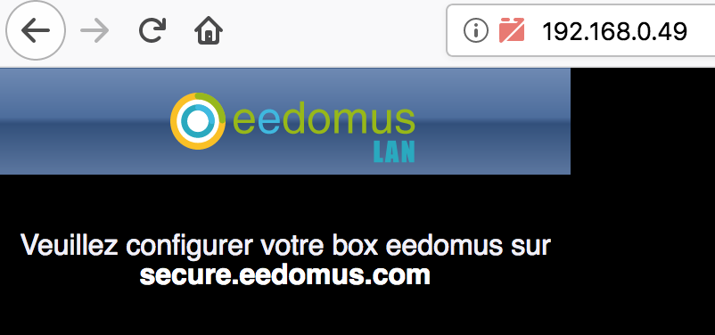

Quand je veux accéder au site de secours http://192.168.0.49 j'ai le message suivant
Capture d’écran 2018-08-23 à 09.01.03.png (45.49 Kio) Consulté 3382 fois

Dans le doute, voici les procédures de diagnostique de la doc :
https://doc.eedomus.com/view/Diagnostic_Connexion_Box
Si tu les as déjà suivi, je te conseille de tester ta box avec une autre alimentation.
