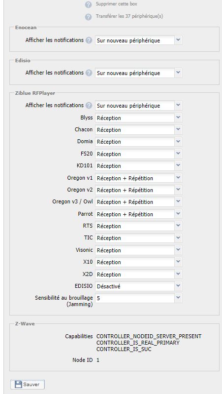

Tu peux nous faire un screen de la ou tu as coupé le protocole EDISIO stp :shock: :shock: :shock:

Messagepar ARTNOW » 31 Juil 2018 16:08
technoman63 a écrit:Tu peux nous faire un screen de la ou tu as coupé le protocole EDISIO stp :shock: :shock: :shock:
bonjour , pas de soucis :
capture de ma config
