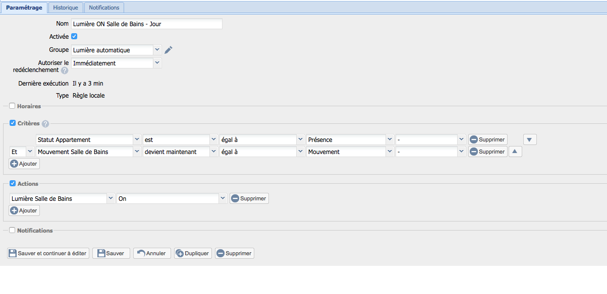

EDIT :
Exemple de scénario

Messagepar xeos » 19 Juil 2018 11:16
Tu peux faire
Statut appartement est égal a présence
et détecteur salle de bain change de valeur
action lumière salle de bain -> valeur autre périphérique -> détecteur salle de bain
Ca te fait qu'une seule règle
Vérifie juste que les valeurs brute On détecteur - On lumière et Off détecteur et Off lumière sont les mêmes.

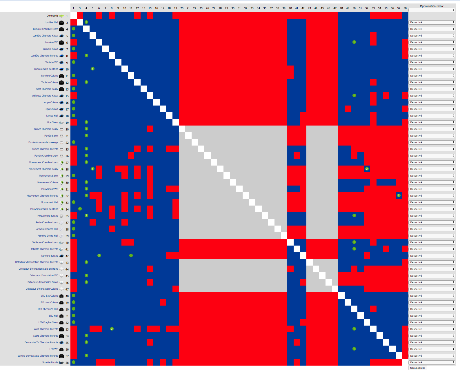

Voilà ma matrice :
Capture d’écran 2018-07-19 à 16.52.34.png (256.55 Kio) Consulté 12844 fois
Quand tu parles de restaurer, tu confirme que rien n'est perdu ? Ni scénario ? Ni module ZWave ? Comment tu procèdes pour le faire ?
Merci encore.

Re: Lenteur exécution des règles
Messagepar rover820i » 19 Juil 2018 16:30
Il faudrait en premier lieu savoir si ta box est à peu près centrée dans ta maison, ce qui permettrait à tes périphériques de mieux communiquer en direct.
Ensuite, optimiser petit à petit chaque périphérique (et non pas avec une optimisation globale), en commençant par les périphériques les plus près, et en terminant par les plus éloignés (du moins c'est ce qui me semble le plus logique). Ainsi chacun trouvera une route correcte pour communiquer rapidement avec la box.
Enfin, nous sommes nombreux à avoir constaté que les périphériques inclus en mode sécurisé mettre plus de temps à répondre que ceux inclus en mode normal.
Messagepar rover820i » 19 Juil 2018 16:42
Les répéteurs ne sont pas réellement efficaces. Les meilleurs répéteurs sont les modules z-wave secteur (prises, micromodules, ...).
15m en effet ça va, j'ai des modules à 25m qui communiquent (en utilisant un module secteur comme passerelle).
