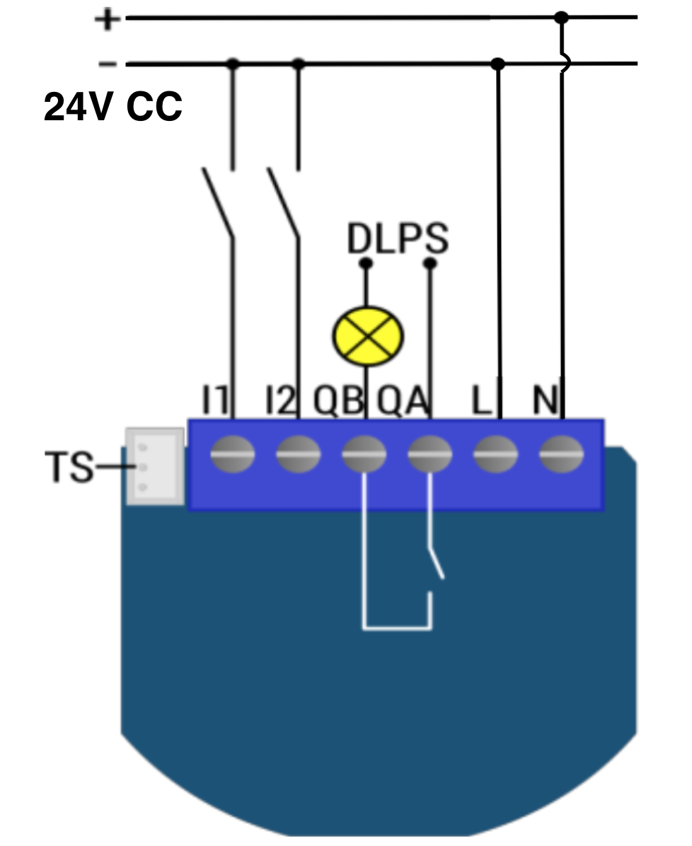

bonjour j'ai installer un module qubino ZMNHND1 pour piloter ma porte de garage
et j'ai installer un contact avec la swich I2 pour m'indiquer l’état d'ouverture de la porte
le branchement était parfait (une borne était branchée sur le + et l'autre borne sur la I2 quand la porte est fermée le courant passe donc c'est "ON" et quand elle est ouverte pas de courant donc c'est "off") mais l'état ouverte/fermée de la porte reste erroné
svp est ce qu'il y a un réglage à faire

Messagepar bkhtn » 22 Mai 2018 17:31
j'ai vérifié le paramètre 100, je le mets sur quelle valeur

Messagepar xeos » 22 Mai 2018 18:58
il a quelle valeur ?
Re: etat d'ouverture porte du garage
Messagepar bkhtn » 22 Mai 2018 18:59
il était sur 1

Messagepar xeos » 22 Mai 2018 19:04
et ton parametre 2 il est a combien
Messagepar xeos » 22 Mai 2018 19:16
voici le branchement a faire
Messagepar bkhtn » 25 Mai 2018 18:29
ça a marché merci pour votre aide juste après j'ai réglé le paramètre 2 pour que l'état d'ouverture/fermeture coïncide avec l'état du bouton qui actionne la porte du garage
