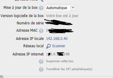

Messagepar bolzano » 02 Mai 2018 18:18
Comment avais-tu fixé ton IP sur la box la première fois ?
Dans la config de la box (depuis le portail secure.ee*) tu as bien l'ancienne adresse indiquée ? (ici 192.168.0.40) ?
Si c'est c'est le cas l'idée est de placer un PC dans le même réseau que la box eedomus (192.168.0.x et 192.168.1.x ne sont pas des réseaux identiques (pour faire simple))
