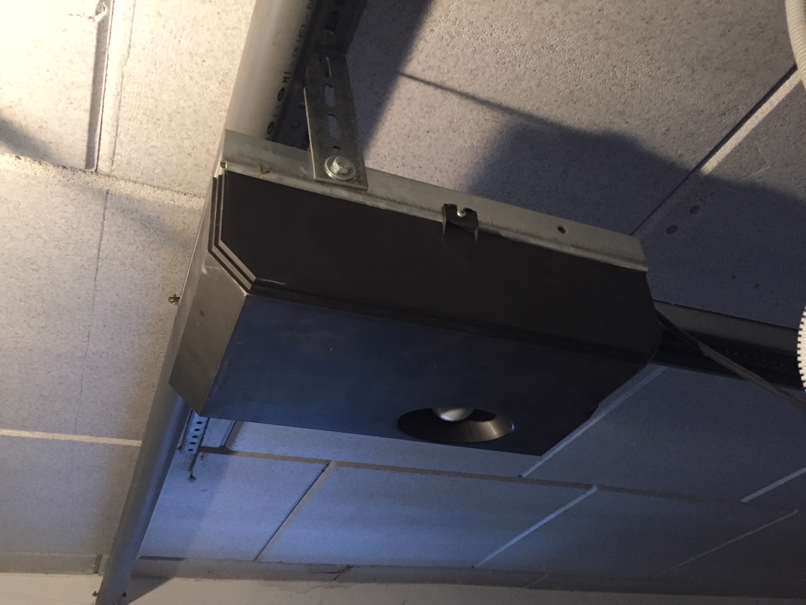

Franchement je ne sais pas. cf photo.
Je vais devoir surement démonter le capot du moteur pour connaître la marque.
Par contre, je pense que le signal fonctionne à rolling code et je me demandais si cela pouvait marcher avec du RFXcom.

Messagepar influman » 09 Avr 2018 07:06
Ces appareils ont tjrs un contact sec a ma connaissance, et ca me parait plus fiable de l’utiliser que de repliquer le signal radio au risque de se retrouver avec des ouvertures intempestives.
Il vaut mieux meme qqchose comme IPX800 ou moins cher.

Messagepar merguez07 » 09 Avr 2018 07:33
sam254 a écrit:A votre avis, si j'achète un module RFXcom, le signal va-t-il être décodé ?
Non, si le signal est codé tu ne peux le commandé par le RFX. Comme le dit influman, la plupart des personnes qui sont confrontés à ce cas investissent dans une télécommande par actionneur à contact sec (l'idéal étant d'avoir un actionneur sécurisé ) et dans un capteur de position.

Messagepar stef31 » 09 Avr 2018 07:50
Le seul protocole avec Rolling Code que sait décoder le RFXCOM est le RTS mais la solution la plus fiable est d'utiliser un contact sec dans le boitier de commande.

Messagepar BingO » 09 Avr 2018 12:04
Pour le coup, et c'est ce que je fais chez moi, c'est de mettre un module en lieu et place d'un bouton poussoir, j'ai un FGD-212 cablé sur l'entrée bouton poussoir, ça marche nickel. Pourtant j'ai un moteur Somfy, mais le fait de l'intégrer au RFX désactive l'opérabilité des telco.
