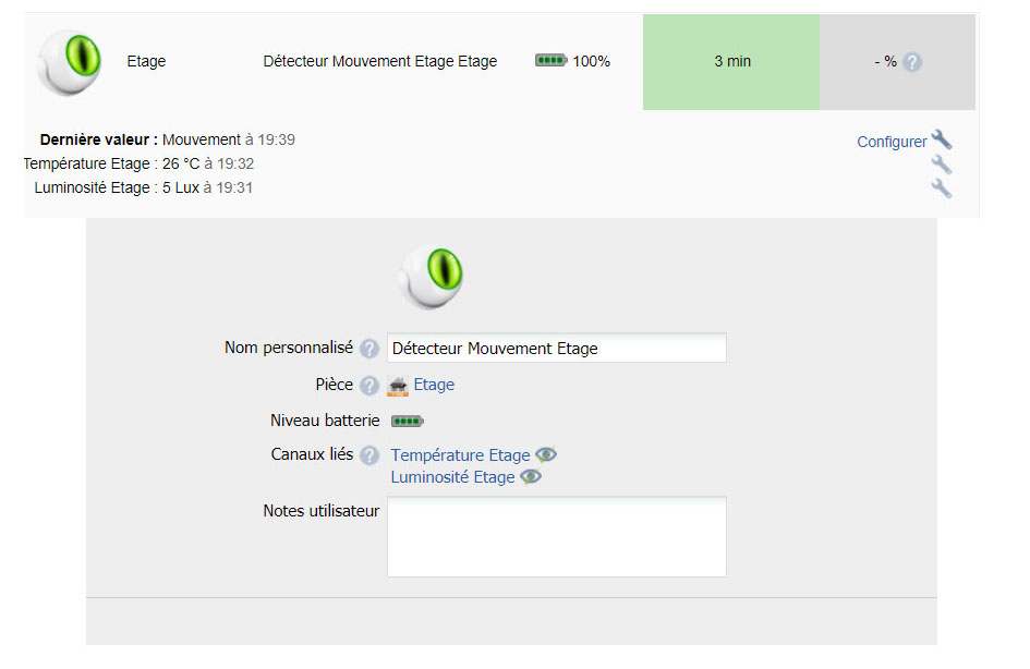

Depuis la MAJ de ma box Eedomus j'observe le problème suivant suite à l'inclusion d'un nouveau périphérique zwave (ici Fibaro Motion Sensor (FGMS-001) ).
L'inclusion se réalise normalement MAIS impossible de faire apparaître mon périphérique dans la page d'accueil dans la pièce à laquelle il a été affecté.
Avez-vous une solution ?

bon j'ai trouvé la solution :
il faut aller dans configuration / paramètre d'affichage
vous changer le nombre de colonnes par exemple et la pièce va ré-apparaitre comme par magie.
bizarre bizarre quand meme
