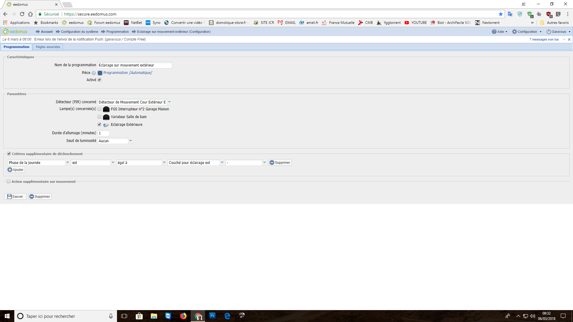

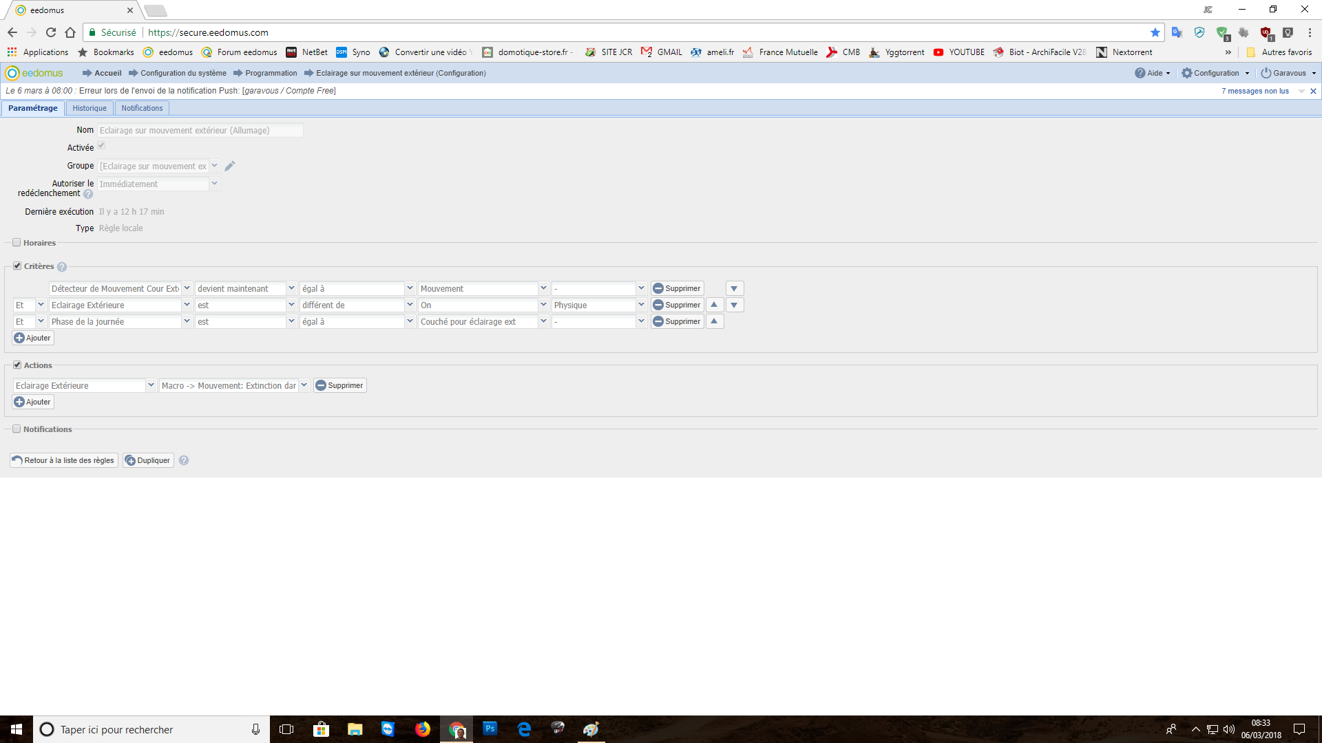

J'ai mis en place une nouvelle programmation éclairage sur mouvement de telle sorte que dès que la nuit tombe et qu'une présence est détecté par un PIR, l'éclairage extérieur s'allume.
Résultat :
L'éclairage s'allume automatiquement le soir, même sans présence, et je dois l'éteindre manuellement.
Ensuite tout fonctionne correctement --> Si nuit et Détection alors éclairage pendant 1 min
Voici ci-dessous la programmation mise en place
ecl 1.png (166.24 Kio) Consulté 15374 fois
Il doit me manquer quelque chose mais je n'arrive pas à trouver la solution
Merci d'avance de vos contributuions

j'ai pas compris pourquoi tu as créé une programmation ET une règle. Il faut choisir l'un ou l'autre
Après, ton affaire d'éclairage le soir sans présence est un vrai mystère car tel que tu as fait ta règle et ta programmation, l'éclairage est assujetti à la présence.
je te propose de désactiver ta règle et on refait un point (sauf si tu avais une raison que j'ignore pour faire la règle)

En fait la règle est associée à la programmation. J'ai utilisé directement une nouvelle programmation et sélectionné éclairage sur mouvement. La règle associée ne peut pas être désactivé.
Une autre idée ?

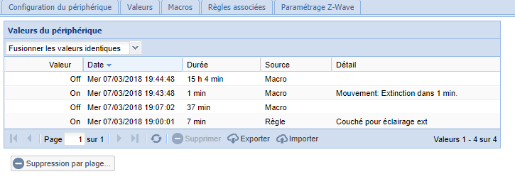

Messagepar rover820i » 06 Mars 2018 12:09
Dans l'historique de ta lampe, quelle est l'activité déclarée lors de l'allumage non demandé ?

et bien tu vas dans ton actionneur lampe pour le configurer et tu verras, tu as pas mal d'onglets dont "valeurs", "Macros", "Règles", et tout à fait à droite tu as "historique".
tu y trouveras le journal de bord des sollicitations de ton actionneur et surtout l'origine de ces sollicitations
Re: Programmation éclairage extérieur
Messagepar garavous » 08 Mars 2018 08:31
Merci merguez07. J'ai trouvé et il est positionné sur On...

Messagepar merguez07 » 08 Mars 2018 08:43
garavous a écrit:Merci merguez07. J'ai trouvé et il est positionné sur On...
:D Ce n'est pas la réponse qu'on attendait.

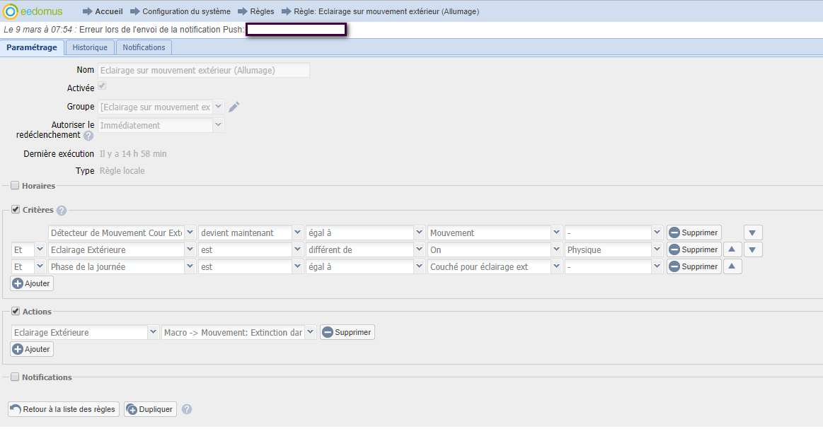

ce qu'on veut c'est savoir lorsqu'il est actionné le soir sans présence qu'elle en est la source
Si tu peux nous faire une photo écran comme j'ai fait ce serait top

Messagepar garavous » 08 Mars 2018 10:50
La voilà...

Messagepar rover820i » 08 Mars 2018 12:24
Donc tu as une règle qui s'appelle "couché pour éclairage ext" qui s'active. Vérifie-la dans la liste des règles ;)

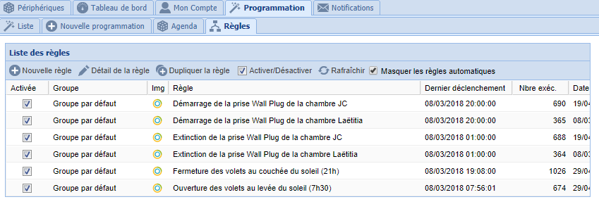

Messagepar garavous » 08 Mars 2018 21:29
Mais elle n’apparaît pas dans la liste des règles...
Messagepar merguez07 » 08 Mars 2018 21:48
Décoche les règles automatiques

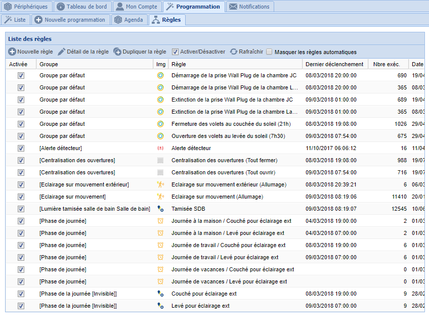

Messagepar garavous » 09 Mars 2018 08:33

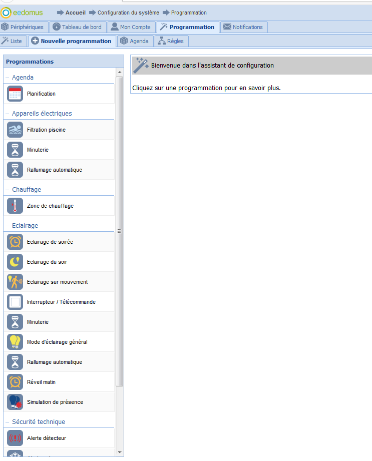

Messagepar Kitor » 09 Mars 2018 09:15
A tu été voir dans l'onglet nouvelle programmation ?

Messagepar garavous » 09 Mars 2018 11:42
Est ce que le problème ne serait pas au niveau de l'ordre d’exécution de la règle ?
Messagepar rover820i » 09 Mars 2018 18:24
Elle est tout en bas de la liste ta règle.
Il faut savoir par quoi elle est gérée. Peux-tu la désactiver ?
