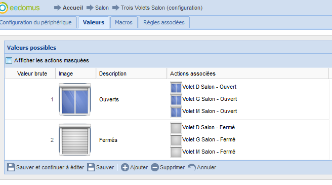

Par contre, je ne comprend pas comment faire une programmation (ou règle) pour fermer tous mes volets à la demande (via mon smartphone par exemple). J'ai lu sur le forum que ça parlait de "scène" mais j'ai rien vu dans la configuration.

Sur EEDOMUS, tu créer un périphérique scène (dans autre type)
Et dans celui-ci tu peux activer/désactiver plusieurs périphériques
Dans l'onglet valeur

pour créer une scène il faut aller dans :
Accueil/ configuration / Ajouter ou supprimer un périphérique / Ajouter un autre type de périphérique/ Scène

Messagepar dunet » 02 Mars 2018 13:11
Merci Kitor
C'est assez simple................... mais pas logique avec mon cerveau d'ex-Zibase :D
