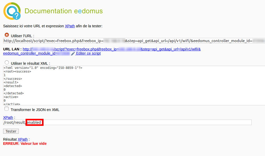

J'ai suivi les préconisations de tibhix, que je remercie grandement, mais lorsque je tente de récupérer la valeur "enabled" il ne trouve pas l’état de mon Wifi. La valeur "enabled" n'existe pas :?

J'ai tenté la balise "active", mais elle ne change jamais d'état alors que mon wifi est soit sur "on" ou soit sur "off". Je finis par m'arracher mes cheveux. Avez-vous d'autres idées à me soumettre pour me soulager de mes migraines ?

Messagepar tibhix » 27 Mars 2018 20:11
Dans la copie d'écran que tu montres, l'adresse URL n'est pas correcte, mets plutôt:
http://localhost/script/?exec=freebox.php&freebox_ip=[VAR1]&step=api_get&api_url=/api/v5/wifi/config/
tibhix

Messagepar DomoTiti62 » 28 Mars 2018 19:18
tibhix a écrit:Dans la copie d'écran que tu montres, l'adresse URL n'est pas correcte, mets plutôt:
Merci à toi tibhix, tu m'as effectivement donner la solution lors de nos premiers échanges. Je l'avais donc sous les yeux et je ne l'ai point vu... j'ai la vue qui baisse sérieusement :lol:
Bref, Je comprend vite mais il faut m'expliquer longtemps... encore merci.
