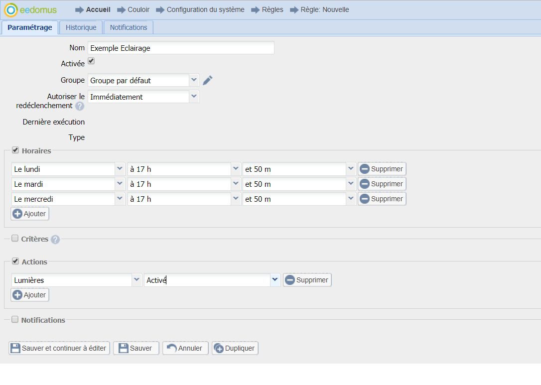

Vous allez dans Configuration/Prgrammation/Règles
Vous cliquez ensuite sur nouvelle règle.
Voici ensuite un exemple de ce que vous pouvez faire (règle on ne peut plus basique)
sinon après vous pouvez utiliser le calendrier
voila

Un grand Merci, je continue dans mes questions basiques , le tableau que vous m'avez transmis me donne des heures d'allumage mais comment réaliser les heures d'extinction et si je désire actionner plusieurs créneaux d'allumage dans une journée ? Pour info 22 personnes ont lu mon message, vous êtes le seul à m'avoir répondu, je suis réellement une tare !!!!!

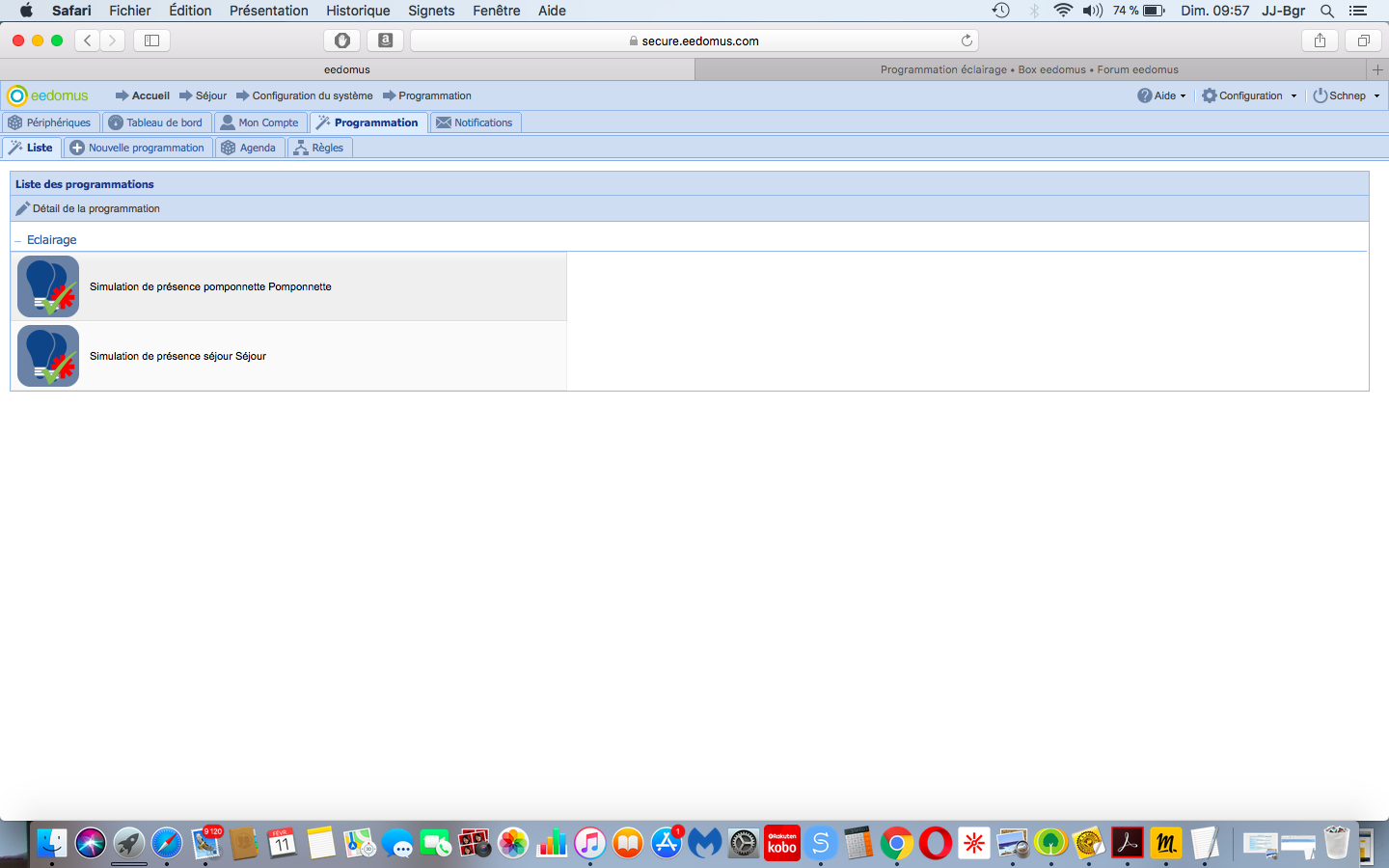

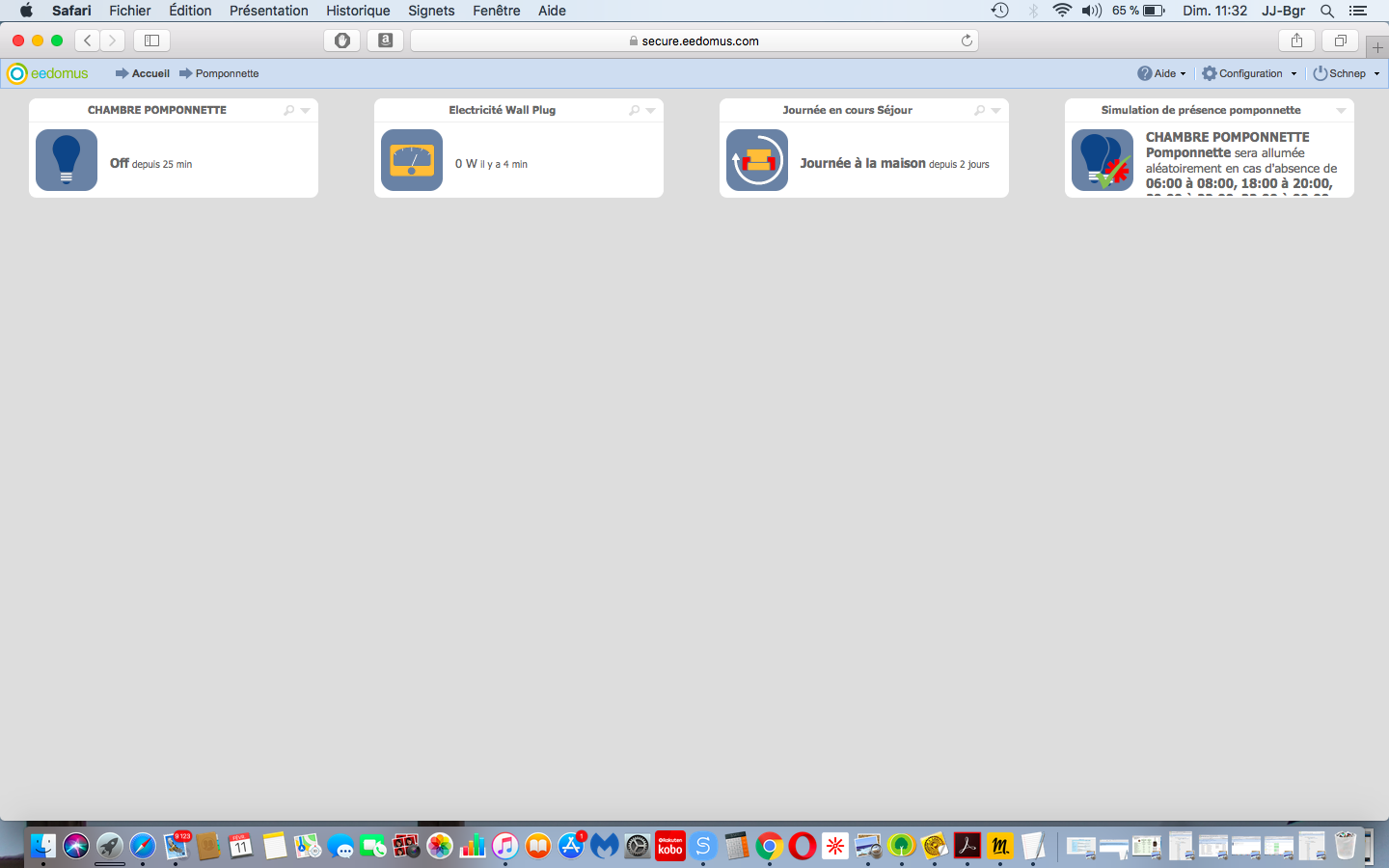

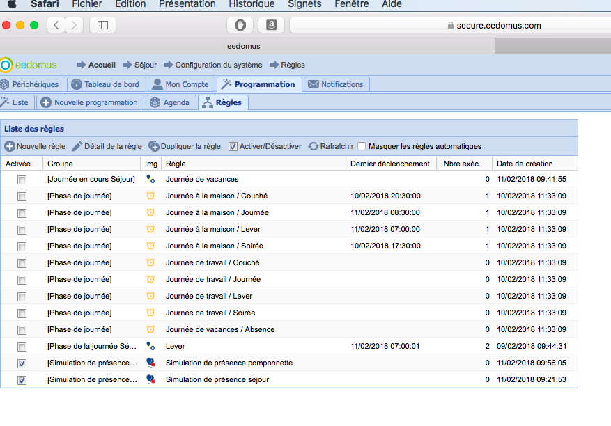

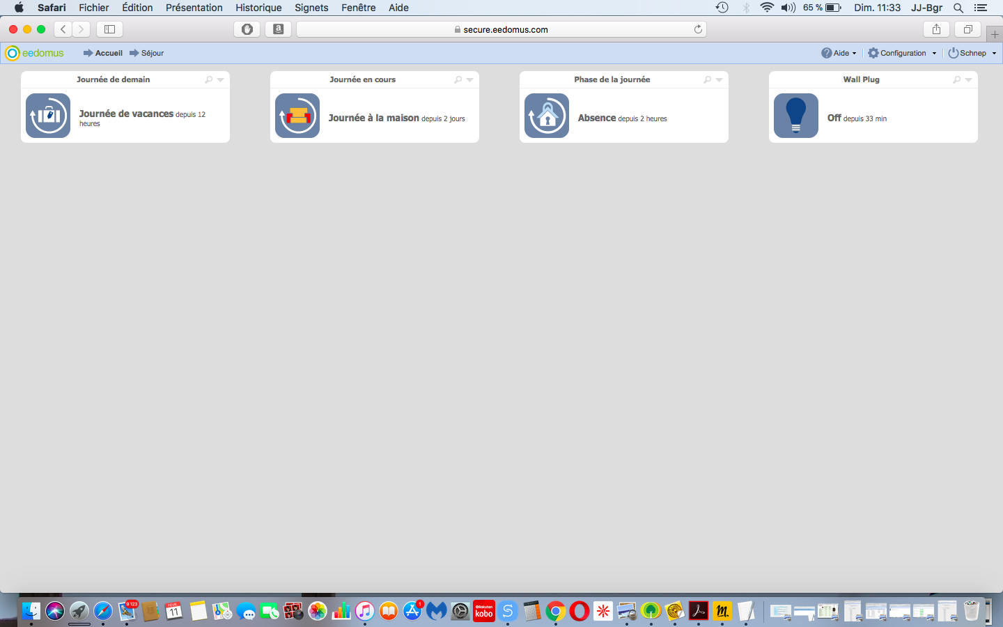

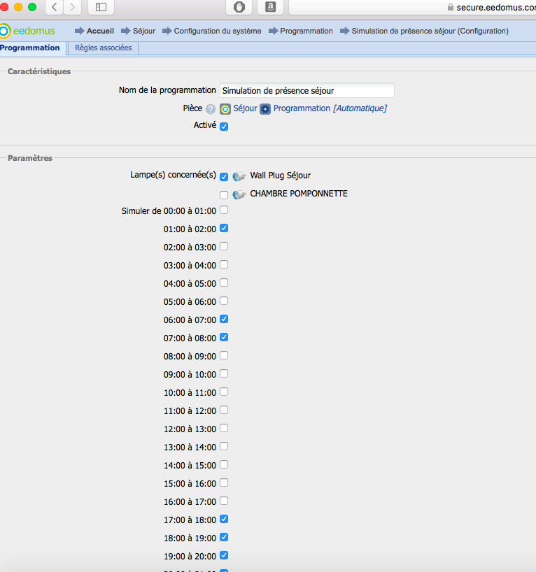

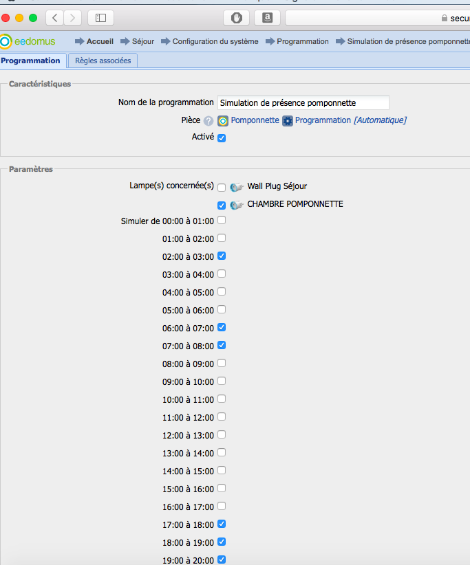

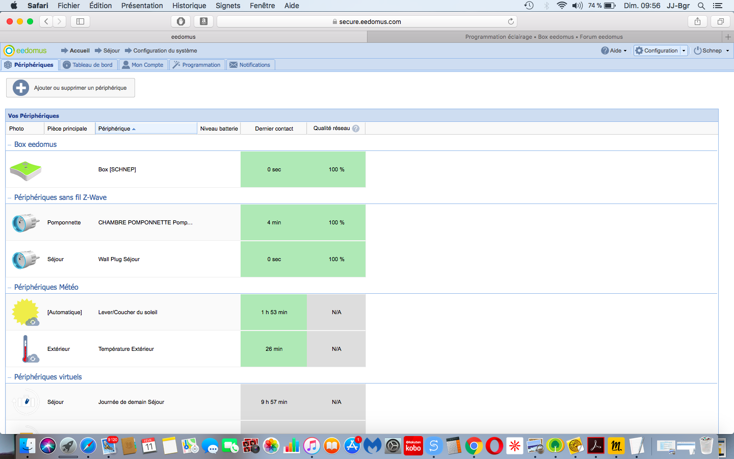

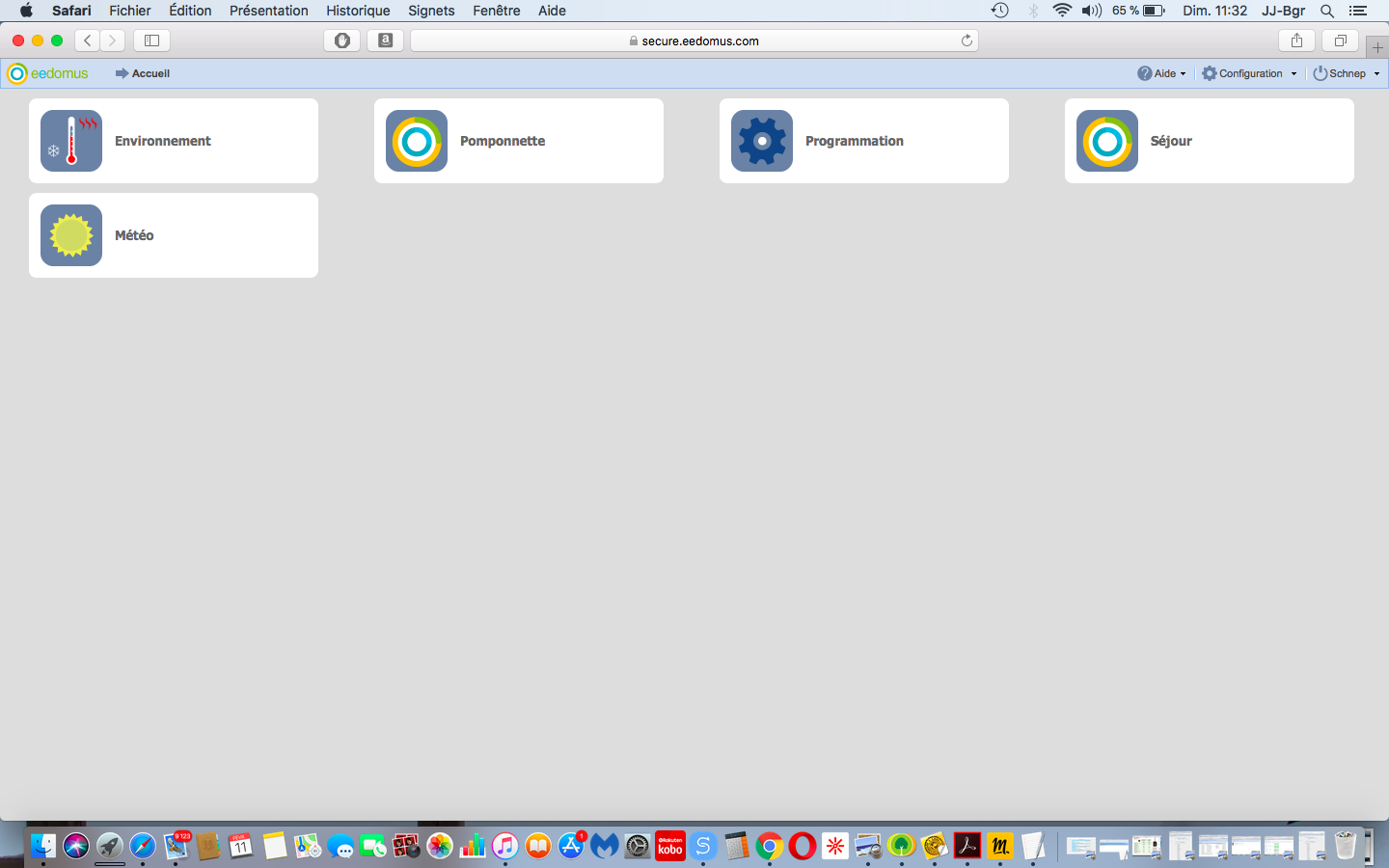

En attendant et bien sûr si ton temps te le permettrait, pourrais tu dire, stp, pourquoi lorsque j'effectue mes programmations sur 2 simulations de présence pour 2 allumages différents ( pomponnette et séjour) une fois revenue sur mon écran d'accueil et que je clique sur pomponnette et ensuite sur Séjour, je me découvre 2 écrans différents avec une particularité pour pomponnette ou effectivement je retrouve ma simulation de présence, tandis qu'avec Séjour je me retrouve avec journée d'absence sans que soit indiqué ma simulation de présence.
Je t'ai joint des captures d'écran pour être un plus précis.

Messagepar influman » 11 Fév 2018 18:28
Deja pourquoi creer deux simulations de presence alors que les horaires que tu as choisis sont quasiment les memes. Autant en faire qu’une avec les deux lampes checkées.
Pour le reste je suis sur mon telephone du coup je ne vois pas bien les captures.
Mais l’affichage depend des pieces choisies (manuelles et/ou automatiques).
