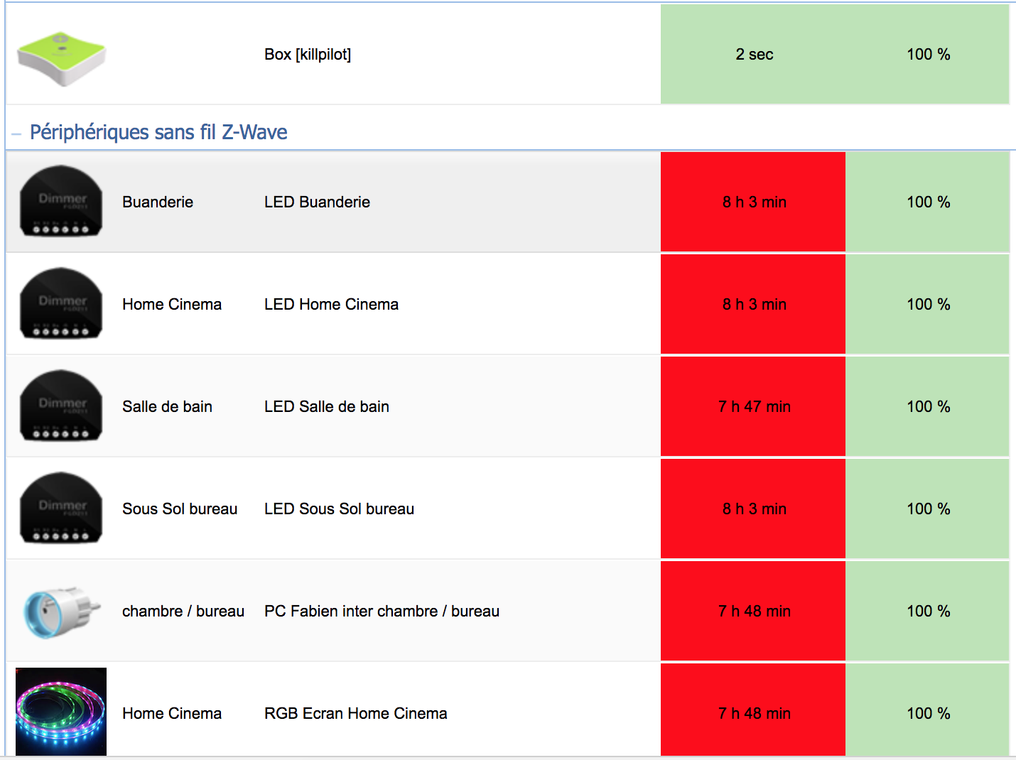

quelque chose de tres etrange m'arrive, assez ennuyeux puisque une parti de la maison du coup est en sommeil dont le chauffage....
bref... ça fait 7H50 que plus aucun periphirique zwave et rfxcom ne communique avec ma box...
il n'y a que les trucs cablé genre camera IP, ou autre capteur meteo qui font des requetes http qui se mettent à jours.
la box apparait comme connecté au cloud. impossible de me connecter en local.

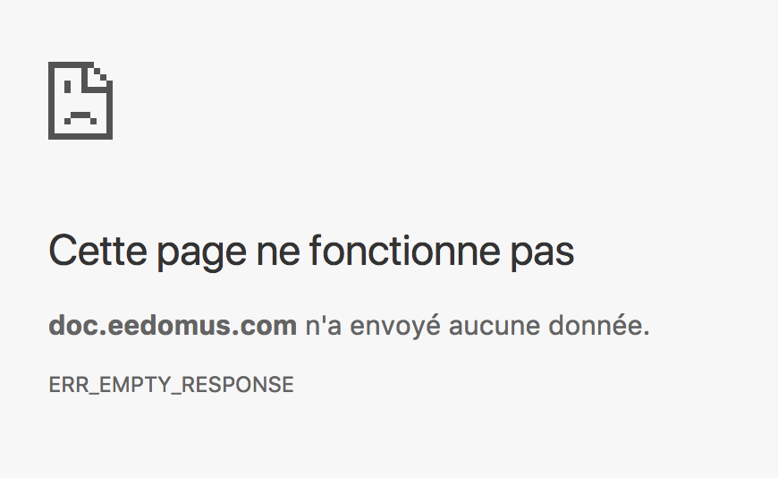

j'ai tenté de poster un message au support, impossible quand je clic sur envoyé apres avoir rempli le formulaire j'ai ca :
Capture d'écran 2018-02-02 07.12.40.png (42.21 Kio) Consulté 9084 fois
concernant ma box voila ce que j'ai
Capture d'écran 2018-02-02 07.14.06.png (225.4 Kio) Consulté 9084 fois
mais j'en ai des pages comme ca... aucun de fonctionne... j'ai tenté de le reboot box... rien, j'ai tenté la coupure de courant pour reinit les modules pas mieux non plus....
auriez des pistes et des idées ? sans support je suis un peu sec la..... et c'est la merde à la maison...

je rajouterai que l'inclusion de périphérique fonctionne, mais aprés aucune com ni remonté de donnée....
