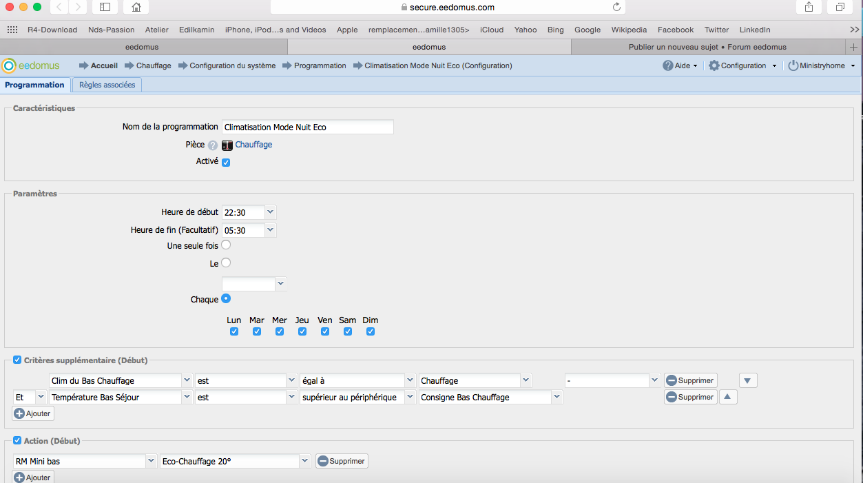

Cela fait que depuis quelques mois j'utilise un système eedomus et j'ai un doute sur le système de programmation. Quand je créer une programmation agenda pour par exemple ouvrir mes volet a une heure précise selon des critères particulier, la programmation apparait dans la pièce demandé puis disparait peu de temps après. Elle reste cependant visible dans le menu de configuration mais je ne peu plus donc désactivé la programmation dans l'accueil ou sur le mobile. Est-ce normal ou est-ce que c'est un bug de ma box.

Re: Petite question sur la programmation...
Messagepar influman » 01 Fév 2018 21:18
fait un ticket au support, avec le lien vers ce message pour illustration

Messagepar xeos » 04 Fév 2018 23:10
Merci influman je me disais bien qu'il y avait un souci..
