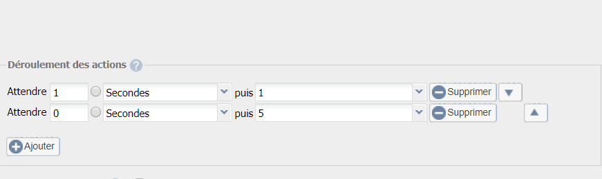

Alors voila j'ai installé le script Freebox sur mon Eedomus, et relié IFTT et GH pour pouvoir zaper les chaines avec "Ok google".
Je dois dire que ça fonctionne plutôt bien SAUF pour les chaînes à 2 chiffres.
En effet, j'ai créé ce genre de macro afin de sélectionner des chaines à 2 chiffres.
Le probleme est le suivant :
Si je mets un delai de 0 seconde afin de selectionner le second chiffre de la chaine, il me selectionne la chaine 51 à la place de la 15.
Si je mets un delai d'1 seconde, je vais me retrouver sur la 1 puis la 5.
Avez vous une solution svp ?

ok merci mais j'ai trouvé sans devoir passer par des scenes (car ça devient vite une usine à gaz!!)
En fait, c'est tout bête :
il faut passer par des macros à 3 chiffres.
Exemple pour la chaîne 13 :
0 secondes puis 0
0 secondes puis 1
0 secondes puis 3
Et la ça fonctionne !!!
il fallait le savoir ...
