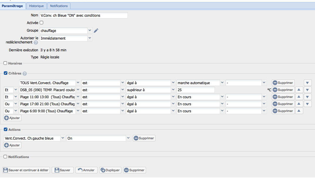

Messagepar jacbu » 06 Jan 2018 18:18
Merci (Technoman) d'avoir répondu. Je sais donc, maintenant, pourquoi je ne les retrouve pas.
Ces planifications concernent 4 ventilo-convecteurs, que je souhaite faire tourner, sous 3 conditions :
- lorsque la température de l'eau de la PAC est >25° (temp.actuellement indiquée par un détecteur DSB-05 (en attendant mieux))
- lorsque les plages horaires (souhaitées) sont : 6.00 - 9.00, puis 11.00 - 13.00 et enfin 17.00 - 21.00
- et lorsque la valeur d'un état (que j'ai créé) indique : "marche automatique" (l'autre valeur "hors fonction" étant censée empêcher que ces Vent.convecteurs se mettent en fonction, en période d'absence, ou en saison chaude, par exemple).
Mon but est, bien sûr, de pouvoir accéder à ces boutons, depuis l'appli eeDomus via le SmartPhone, et non pas seulement par le portail eeDomus.
J'abandonne donc l'outil "Planifications", et je crée une règle, comme suit... Est-elle cohérente ?
Ou bien, selon vous, y aurait-il un meilleur stratagème pour arriver à mes fins ? (je tourne en rond depuis qq jours).
Merci pour votre aide !
La règle pour un de mes V.Convecteurs
